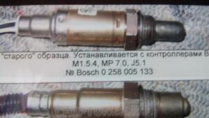

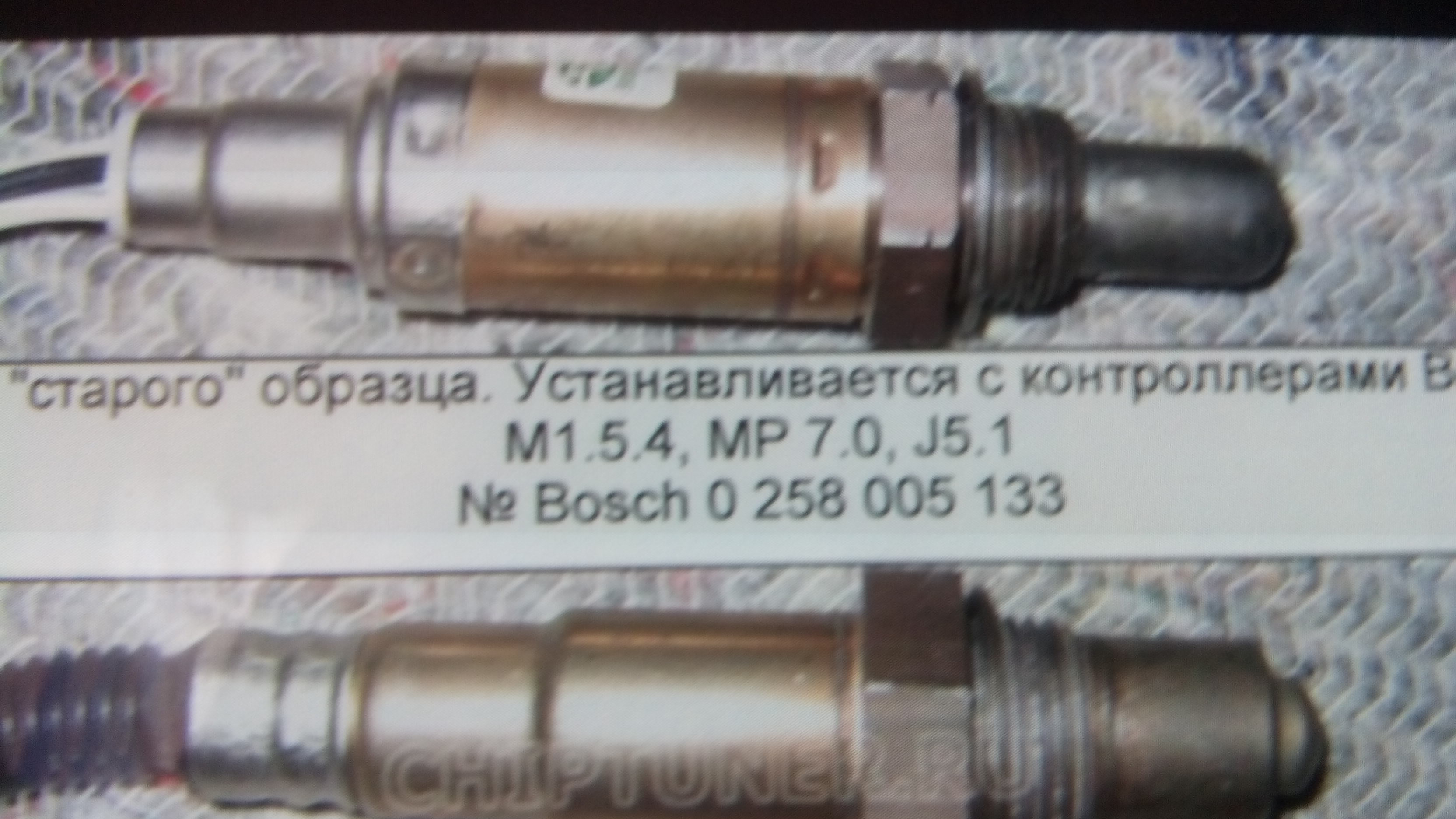

Nikel-25, вставлю свои 5 копеек,я себе обе лямды 10 тошные бош год назад ставил,по параметрам такие же как наши,разница только в колличестве проводов, на десятошных 4 провода,если не ошибаюсь серый просто прикручивается на массу кузова

#6291 skyracerff
skyracerff
  • Cообщений: 307
  • Город:Краснодарский край, Тихорецк
  • Автомобиль: Opel Omega b x25xe MT
Отправлено 09 Апрель 2015 - 09:59
Nikel-25,
Link24, не соглашусь по поводу цены,бош на десятку 1200р в любом тазо-вазовском ,но я своё мнение никому не навязывают,если есть деньги на оригинал ставьте все оригинальное
