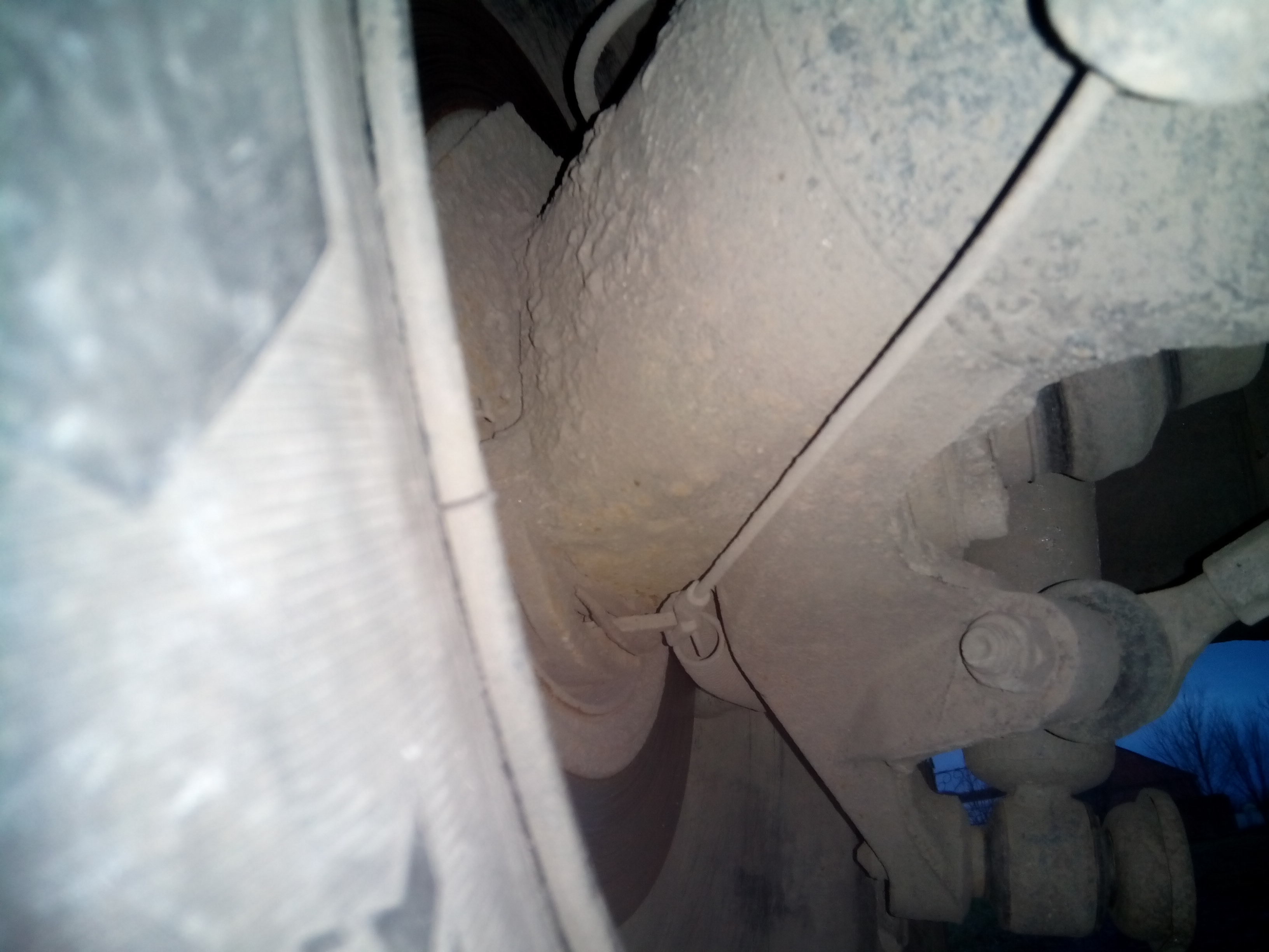

Отправлено 10 Апрель 2015 - 05:58
Nikel-25, внизу находится серьга крепления тросика ручника

Отправлено 10 Апрель 2015 - 08:13
Nikel-25, Два болта откручиваешь, снимаешь суппорт (назад его отводишь, шланг тормозной жидкости с крепления вынуть не забудь), а потом один болт (торекс) открычиваешь и снимаешь барабан, колодки перед тобой. Скрипит-скорее всего "солдатики" (пружинки) вылетели.
#6303 Sergey_
Отправлено 10 Апрель 2015 - 09:29
Очень часто на внутренней стороне барабана имеется буртик (выработка + ржавчина), который цепляется за колодки и не даёт снять барабан. Тогда нужно совместить одно из отверстий барабана с регулировочной звёздочкой колодок и вращать эту звёздочку отвёрткой, чтобы колодки "спрятались".
После снятия барабана желательно срезать этот буртик, чтобы меньше мучиться в следующий раз. А после сборки придётся отрегулировать зазор в колодках с помощью той же звёздочки.
#6304 Link24
Link24
  • Cообщений: 381
  • Город:Московская Область.
Отправлено 10 Апрель 2015 - 10:15
Sergey_, Ну мне значит повезло, снялось просто. Да, регулировал потом "звездочкой", стоит вверху колодок.
