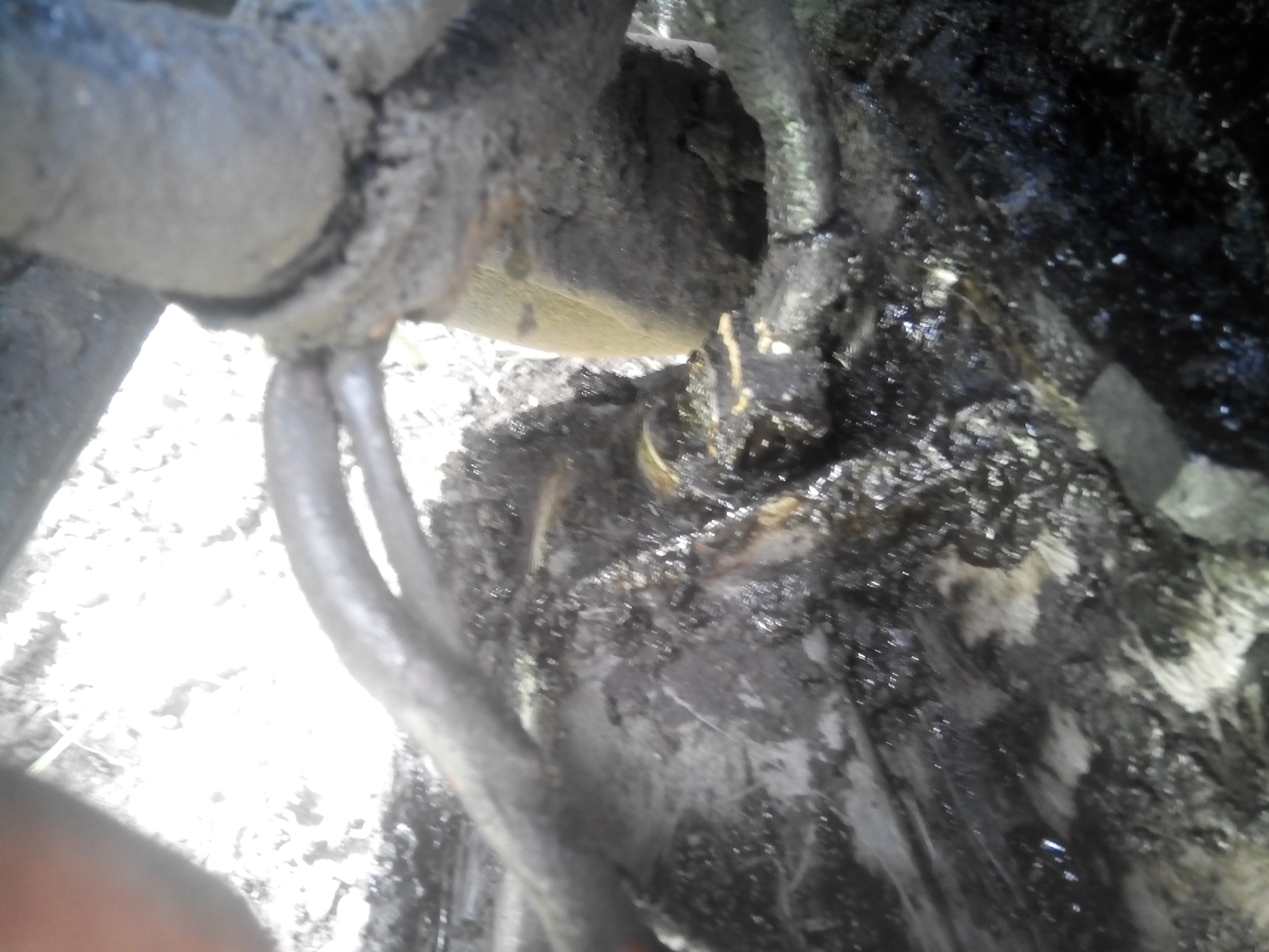

Вопрос знатокам за генератором датчик сверху поддона это случаем не датчик уровня масла?

skyracerff, А ты зачем движок разбираешь?
#6414 skyracerff
skyracerff
  • Cообщений: 307
  • Город:Краснодарский край, Тихорецк
  • Автомобиль: Opel Omega b x25xe MT
Отправлено 03 Май 2015 - 19:29
Link24, пока машина стоит ждёт запчастей на ходовку,профилактику системы охлаждения да и гдето масло подтекает,подозреваю что передний сальник кв,его мне ставил один оукожоп,причём подозреваю он и второй сальник нае...нул...
