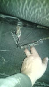

zhe-ka1980, Справа под бордочком есть под чейнджер разъём, есть под скандинавский свет вроде. Фотку бы.

С утра сделаю. Чёрные двухрядные длинные разъёмы.

Link24, спасибо. С дворниками разобрался, отгнил провод. Вот фотка разъёмов.[attachmentid=125311]

zhe-ka1980, Я может конечно ошибаюсь, но похоже на разъём иммобилайзера , он вроде справа спереди двери стоит, НО там по году выпуска может расположение отличаться.
