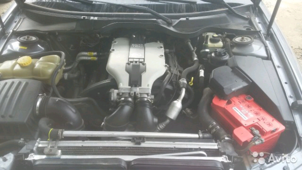

У тебя двигло кокого объема?
Вот он
Еще

нормальная цена, меня только смущает намытость мотора и по фото не очень видно, антифриз в бачке есть?
#7012 NDL
NDL
  • Cообщений: 13
  • Автомобиль: opel omega
Отправлено 09 Ноябрь 2015 - 21:49
Фриза маловато. он на компе это и пишет.долью ежели что.. а намытый-это фото с авито,я его в миру видел)сверху чистый,снизу так себе.провода болтаются..не критично

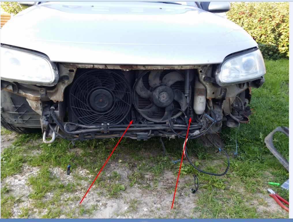

mik63, Я полностью вообще вынимал вентиляторы, мотор с крыльчаткой, разъём снизу сбоку разъединяется. На радиаторе остаётся только обтекатель вентилятора и всё. Один ветилятор менял, но потом уже, и менял его с обтекателем, так как там резиновых шайб не было (2х нижних) и 1 крепление обтекателя сломано было, вот тогда да, без снятия не поменяешь, а если просто мотор с крыльчаткой поменять, то не надо радиатор снимать. Стрелочками указал разъёмы. Снимается крыльчатка и откручивается три болта, всё, вентилятор снимается без проблем.
Сообщение отредактировал Link24: 10 Ноябрь 2015 - 18:39
