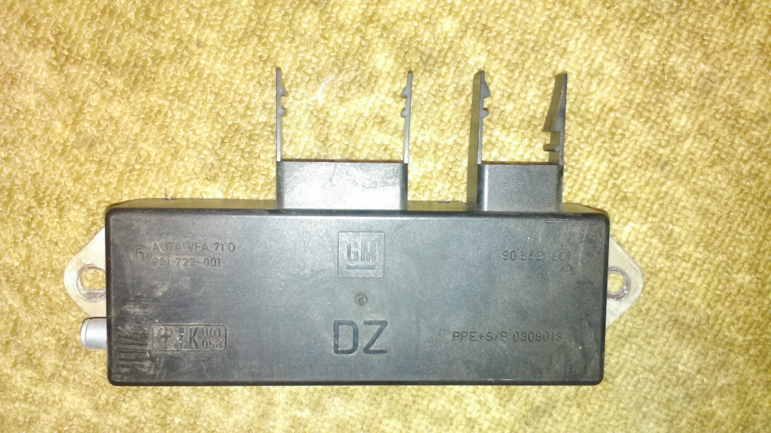

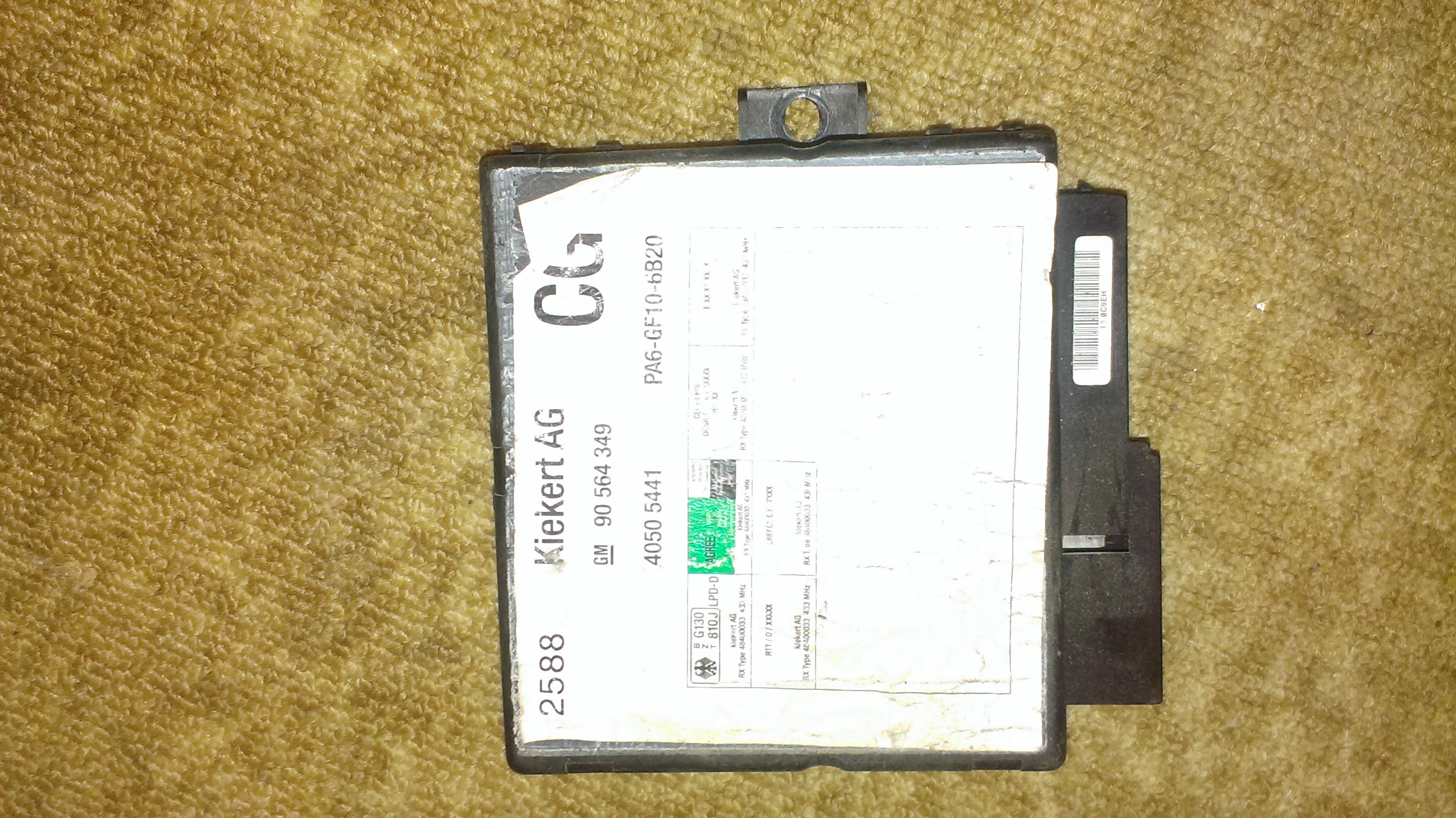

[attachmentid=126449]Привет всем. Кто знает, что это за блоки? Черный стоял под панелью электрошторы, белый - под ПБ пассажира, снизу, в стойке. [attachmentid=126450]

Koncтантин, Белый, блок управления ЦЗ

Koncтантин, если снимаем оригенальную деталь, и не знаем, что это за хрень (но очень хотим знать что это), то вбиваем ее номер в ексисе и получаем ответ на свой вопрос.

Koncтантин, Чёрный по виду вроде антенный усилитель.
