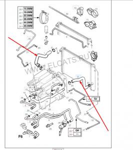

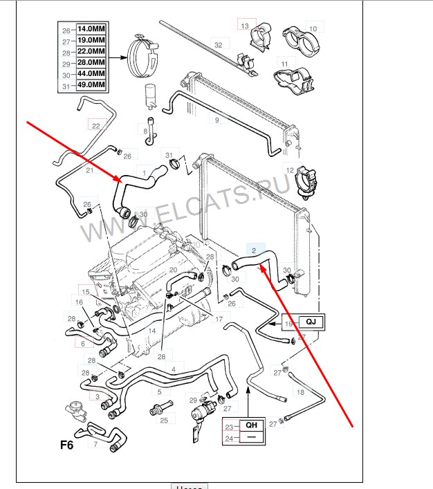

Может кто знает: случилась неприятность-потёк патрубок радиатора (нижний со стороны пассажира), может кто менял и есть аналоги от ВАЗика или ГАЗика ? А то заматал пока что армированной лентой, но один фиг капает. [attachmentid=126710] Вот который под номером 2.

Link24, Про аналоги хз, на омегу А мне какой-то от нивы подходил, а зачем мудрить? Он оригинальный новый чуть больше тысячи стоит!

Link24, есть другие магазины, например автодок, уже давно пользуюсь, рекомендую, возят быстрее чем экзист, ещё есть емекс, да и на Жербунова можно посмотреть.
если дырка не очень большая то старый патрубок надо снять, помыть, посушить, обмотать изолентой, обычной синей изолентой, при комнатной температуре, мотать надо много, сантиметра 3 от края разрыва и толщину миллиметров 5 намотать, и сверху изоленты стянуть хомутами, прям на месте разрыва, хамута 3 я думаю хватит. Долго конечно непрослужит но на первое время хватит. Я так себе делал, почти 600 км проехал пока непоменял.

mik63, Заказал, но праздники.. в течении недели обещают подвезти. Я клеем ПВХ замазал и сверху армированной лентой замотал, подкапывает иногда.
