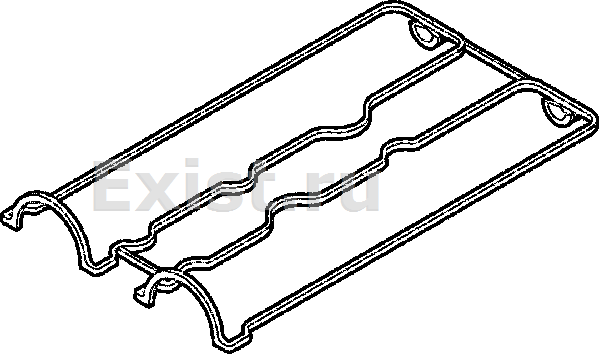

skyracerff, Link24, я так понимаю сдвоенная перемычкой прокладки идет на одну крышку клапана или как? Изображение Изображение

Escalade, да,перемычку отрежь,не нужна она там

[attachmentid=126844]skyracerff, то есть вот такая штука идет на одну крышку? Лучше сразу на обе крышки менять или необязательно?

Escalade, Обе меняй, хуже не будет. Только почисти все посадочные места, ну если хочешь чуть герметиком пройдись, а потом прокладки ставь. (себе герметиком не мазал). По поводу перемычки-снимешь крышку там всё понятно будет. Там ещё от № двигателя вроде зависит-нужна она или нет.
П.С. Отрезать перемычку аккуратно надо-что бы никаких "хвостов" не было.

Link24, там не поймешь. Если стоять лицом к машине,то вроде бы с правой. Я так понимаю (картинка выше) это для одной крышки прокладка?

Escalade, да для одной головы,и как раз течет четная голова,гемор конечно,но не смертельно
