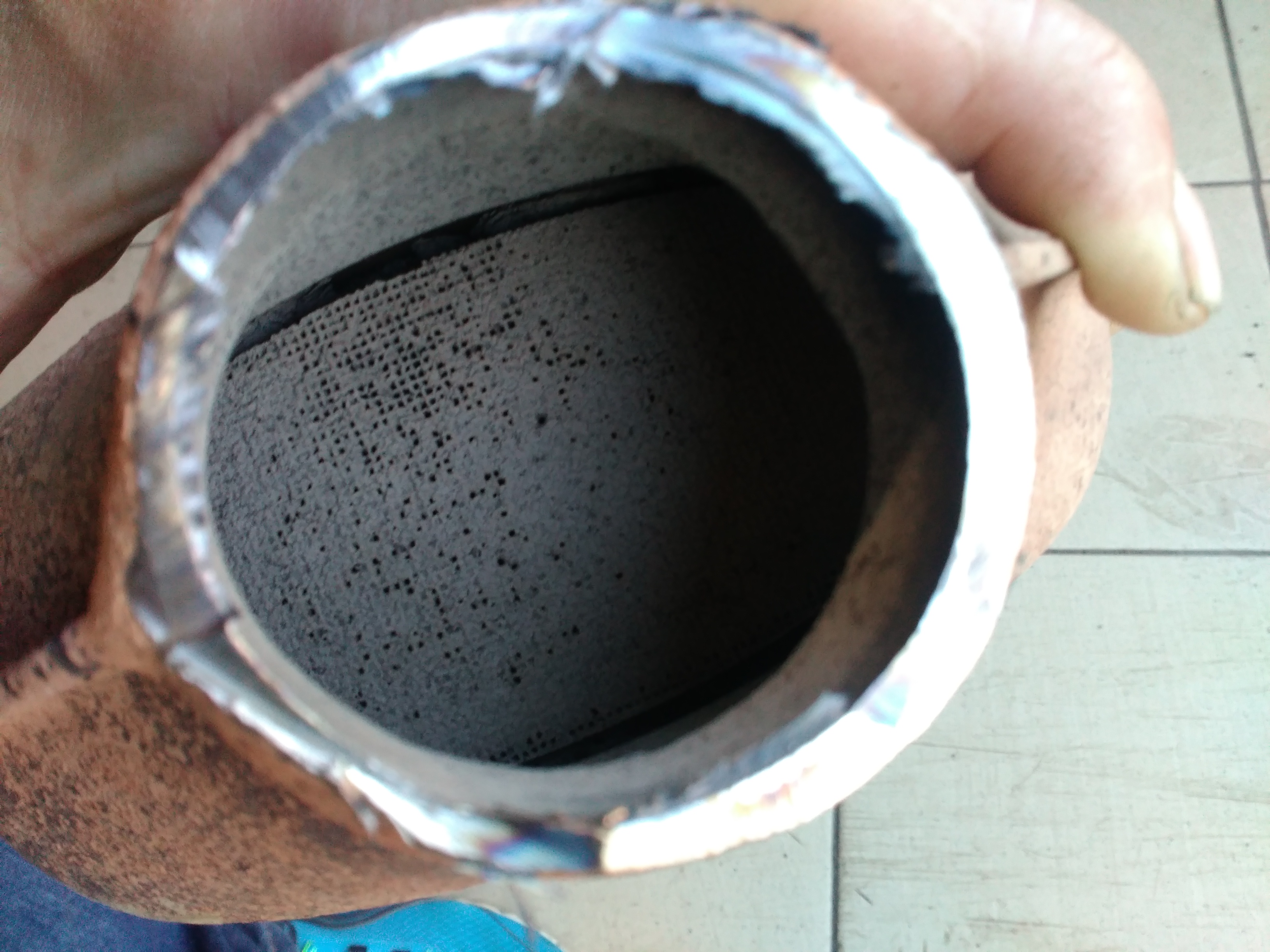

Вставлю свои 5 копеек. В свое время у меня машина тоже не крутила больше 2,5т. А после автомат упал в аварию. Проблема тогда нашлась-правда в термостате. И заводилась спокойно. Это не то что я ищу сейчас. И машина другая была. Из за датчика вполне может быть. Только позвони сначала контакты. Смысл менять все подряд что она пишет. А по делу хотел спросить. Кто как думает,может ли моя данная проблема по дерготне связанна с катализатором? Насколько велик на это шанс? Руку у выхода держу свободно. Но какие будут симптомы при забитом?

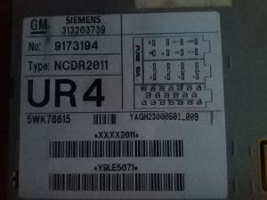

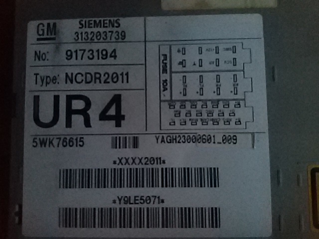

Подскажите пожалуйста перечитал кучу форумов, не работают кнопки на руле управления магнитолой.
SIEMENS VDO NCDR 2011.
Кнопки на руле светятся, рулевой шлейф прозванивается, контакты все подключены, сигнал работает.
Может нужно что-то искать в настройках БК или включать опелевским Tech2.
Заранее всем спасибо за советы и ответы.[attachmentid=130590]

923456, Если смотреть на картинку то контакт от мультируля вроде должен идти на верхний правый пин магнитолы и на минусовой
Возьми тестер поставь в режим измерения сопротивлений(20кОм , 2кОм) и на выключенной магнитоле нажимая кнопки мультируля проверь как меняется сопротивление на этих пинах магнитолы
