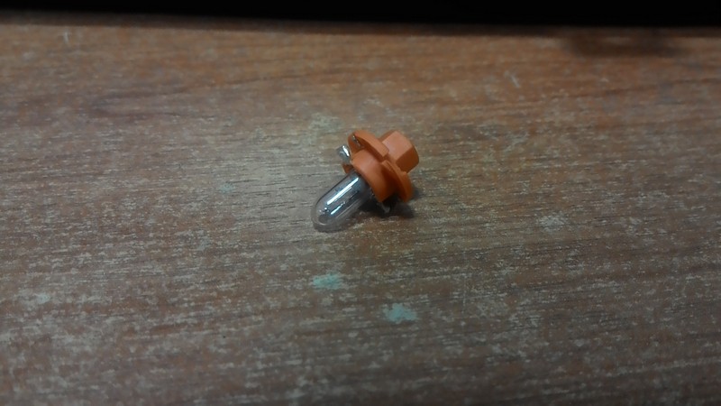

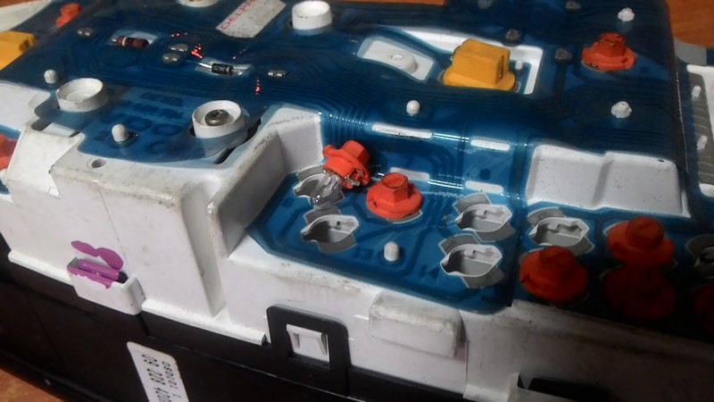

Помогите скроить)
Нужен патрон для лампы давления масла (отсутствовал), он же патрон ламп подсветки приборки.
Новый стоит 350 (но надо заказывать пару) или 450-500 за одну штуку. Что как-то дороговато для такой ерунды, разборки могут продать только приборку целиком.
Есть выход? Может подходит что-то откуда-то))

Лампа с патроном новая - 50р. -)

Где?)) Кто производитель? Может артикул есть?
Маленькие по 40 покупал, osram, которые на индикацию всякую, больших таких патронов нет, только лампы....
Отсмотрел кучу ламп готовых, похоже родной патрон зовётся b10d.
Примерю.

Отправлено 02 Ноябрь 2017 - 19:06
Вообще не вижу никакой проблемы найти такую лампу. Они же самые обыкновенные. У меня их с десяток лежит.
