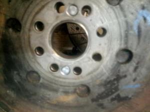

Народ, хелп... мотор ООБ рестайл 3.0 снят с автомата, начитался , что маховик от ООБ 2.5 МКПП подойдет как родной, купил, начал мерить - не подходит! Как быть...  Или мне не то что то продали...
Есть вариант взять от ООБ дорестайл.... Вот вопрос, различаются ли маховики от дорестайл 3.0 и рестайл 3.0 ?
Сообщение отредактировал AdDa: 28 Август 2018 - 17:57

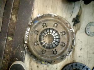

Отправлено 28 Август 2018 - 21:39
сверху от АКПП, Снизу лежит от МКПП 2.5, центральное отверстие уже на 2 мм и оно не налазит на двигатель…
На комплекте написано что от 2.5 что за прикол, номера не нашел ни на чем....  лиж буквы, Х6, АВ..
#7955 ProfNew
ProfNew
  • Cообщений: 3 459
  • Город:Москва, Юго-Восток
Отправлено 29 Август 2018 - 11:12
Маховики для моторов 2.5 и 3.0 одинаковы! Независимо от года выпуска! Отличие только автомат или механика. для механики - полноценный двухмассовый маховик, для автомата - флекс-пластина.

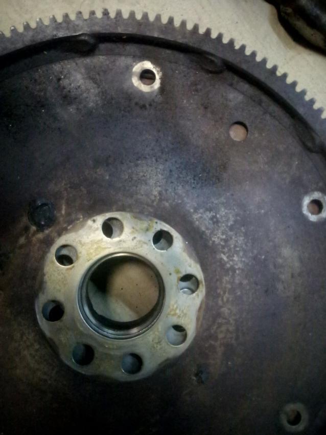

Отправлено 29 Август 2018 - 11:28
Так вот я попытался поставить маховик двухмассовый от МКПП , на мотор снятый с АКПП не налезает ... мне уже подсказали, что на колене там какая то шайба добавочная, ее надо снять... буду смотреть
#7957 AdDa
AdDa
  • Cообщений: 12
  • Автомобиль: Isuzu Amigo 3.0
Отправлено 29 Август 2018 - 11:47
Все, да, оказалось на колене стоит шайба , чуть досталась , Маховик от МКПП теперь встал на Отлично, плотно!
