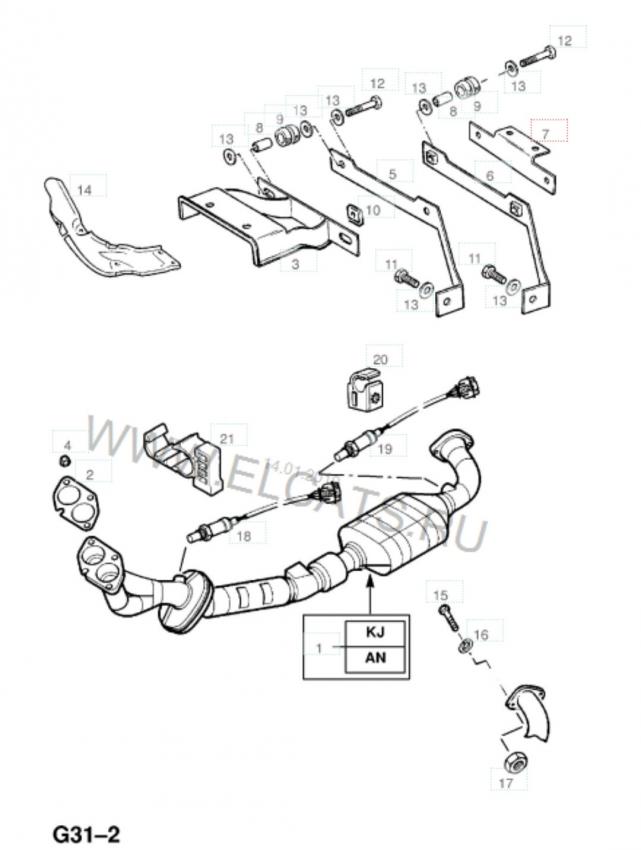

Отправлено 14 Январь 2019 - 21:00
Всем привет, так получилось, что купили омегу 2000г.в. без выхлопа, двигатель Y22XE
Помогите пожалуйста, что лучше купить и поставить что бы потом про они не было, по элкатсу именно для этого двигателя что было с завода? Или есть варианты?
Хочется тишины и лямпы с катализатором так понимаю брать БУ?
Я так понял что без катализатора вторая лямбда работать не будет…
Сейчас обе лямбы мертвые, машина после 2к оборотов падает в аварию…
P.S. Ещё в наглую заглушен эгр, это чем черевато, или ничего страшного?
#7965 ProfNew
ProfNew
  • Cообщений: 3 459
  • Город:Москва, Юго-Восток
Отправлено 15 Январь 2019 - 13:47
Вопрос то в чем?
