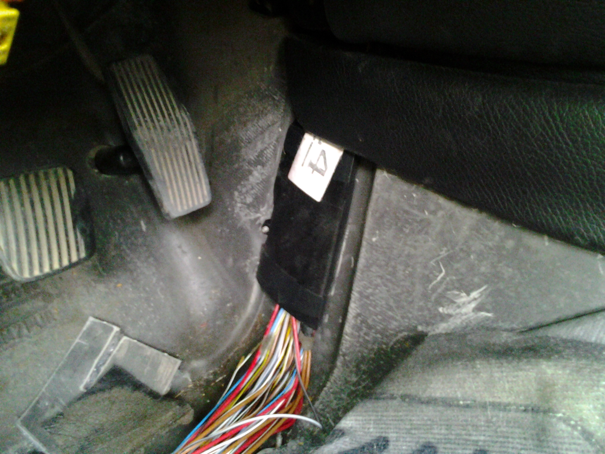

Отправлено 11 Май 2012 - 17:21
Кто знает куда идет пучек проводов под поликом правой ноги [attachmentid=89531]
нашел =) в правый прог !

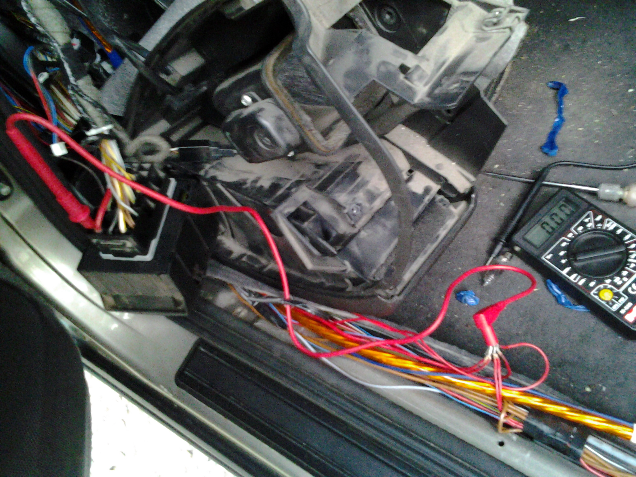

Отправлено 11 Май 2012 - 18:55
[attachmentid=89534]
Нашел косяк , в скрутке показывало 12.4 в когда подсоединял лампочку она еле горела , от этого горел свет во всем салоне тускло ( весь сразу с открытием одной из дверей ) то ли силы тока не хватало , я так и не понял .
Добавил плюс от блока включения фар , сразу стало светить там где нужно и ярко !
теперь надо думать от куда идет напряжение к скрутке со слабым током !

#898 mik63
mik63
  • Cообщений: 1 287
  • Город:Зеленоград
Отправлено 11 Май 2012 - 19:17
