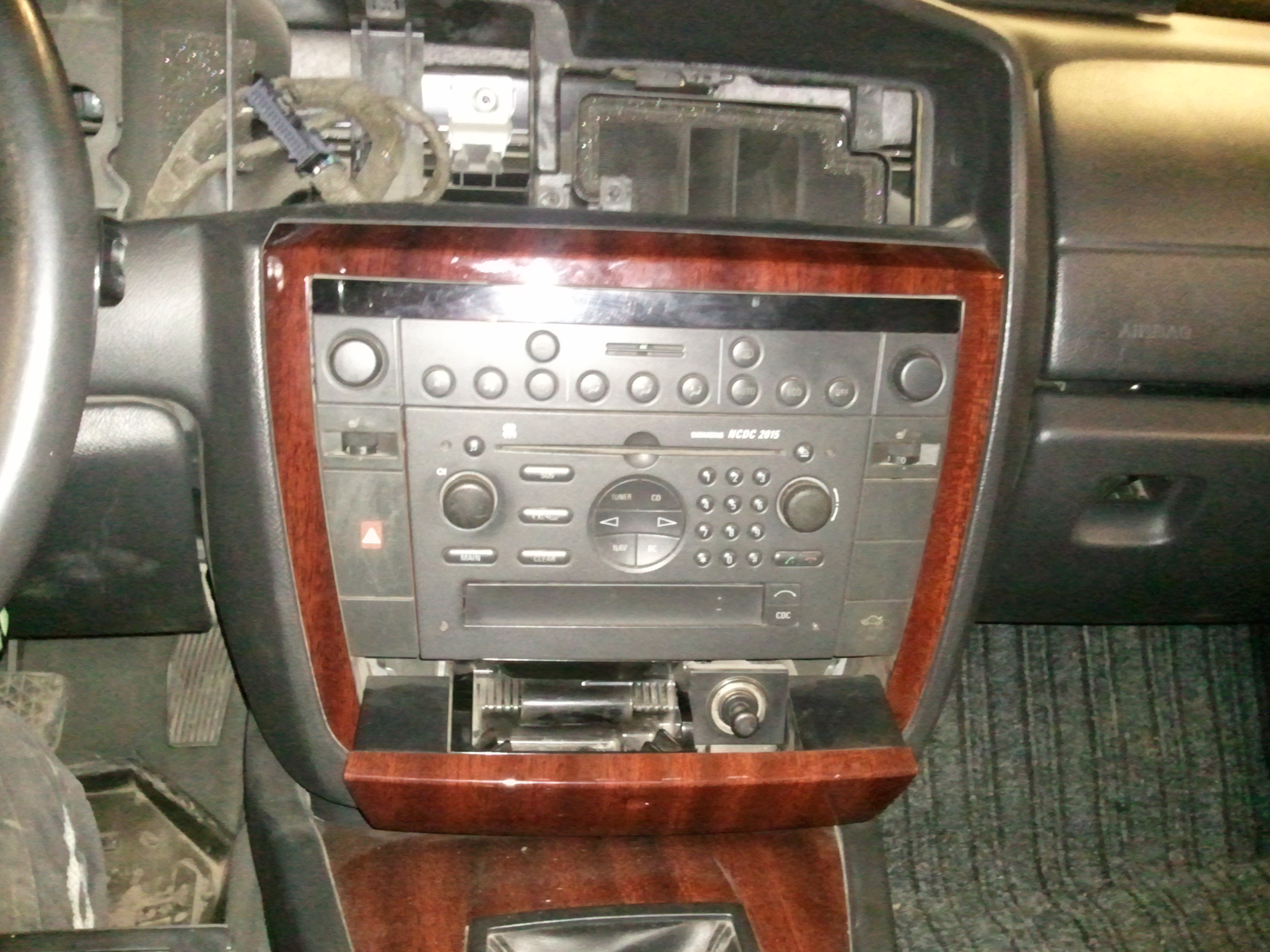

Как добраться до внутренностей CD чейнжера? Диски проигрываются только формата Audio СD а с некоторых пор какието читает, а какието нет! Не раз сталкивался с этим и решением проблемы является банальная чистка считывающей головки! Чистящие диски не предлагать лично видел как они убивают считывающую головку!
