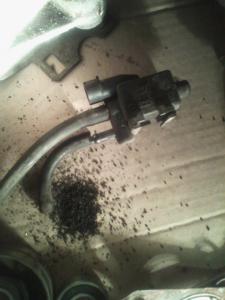

с уважением, разбирая гбц, наткнулся на вот такой типо клапан и он был забит в маленьком шланге типо чёрным песком( горка на фото) после чистки шилом, дунул в один конец и воздух стал выходить из другого, подскажите как он работает, может я зря выковырял этот хлам
распологается этот типо клапан возле катушки зажигания

Как пишет Elcats это "КЛАПАН,КОНТРОЛЬНО-ИСПАРИТЕЛЬНЫЙ" от бачка поглотителя паров бензина, что за крылом стоит.
http://www.elcats.ru...x?Model...па 21

да спасибо нашёл, клапан абсорбера, только как его проверить, в магазе на жигули этот клапан закрыт, сразу, а у меня если дунуть в один конец, то в другой выдуваю, завтра попробую подключить +12, хоть узнаю щелкает или нет, да нашёл много инфы как подлечить абсорбер

забыл рассказать:, подал я напряжение +12 на клапан абсорбера, что на фото вверху, реакции 0, не щелкает и воздух продувается, подскажите как он работает, должен ли там шток бегать открывать или закрывать
