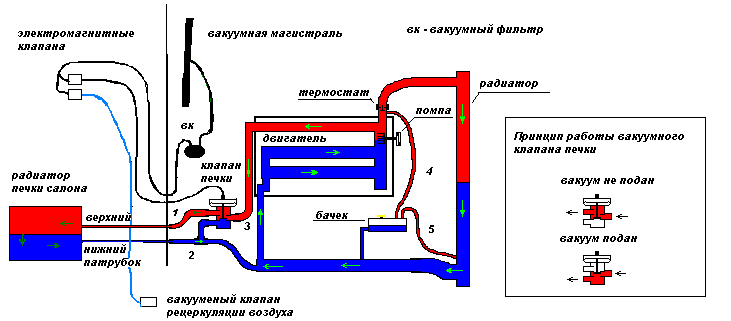

подскажите, так ли работает клапан печки, и можно ли заглушить патрубок №2, а 1 и 3 напрямую
или даже воткнуть моторчик доп на место 1и 3

так и сделал только воткнул мотор в патрубок 3,
