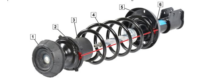

а вот мой вопрос: поменял стойки(амартизаторы) и вижу что чуть тянет руль в сторону, отклонение баранки около 1 см, такого же не должно быть, ДА? или возможно?
Когда собирал ничего не напутал со стаканами в которых опорные подшипники? там если накосячить, то развал можно похерить

Ну и немного по стакану стоек добавлю, его хоть как поставь не влияет на то что руль тянет и на сход тоже не влияет , просто перекосит пружину и поломает стакан в том месте где он будет о сам амортизатор тереться.

Не соглашусь, стакан имеет скос, если его поставить по-другому, то и угол стойки по отношению к стакану кузова изменится, соответственно развалу хана.

ZergTr ну подумай реально, скос есть, т.е. есть широкая и узкая часть, так? так!!! При не правильной постановке стакана ничего не меняется кроме положения пружины т.к. пружина упирается в стакан, а стакан упирается опорником в опорную подушку которая ровная, ну ё маё поэкспериментируй и всё поймёшь. Результата два здесь только, скос пружины и сломанный стакан. А там уж дело твоё соглашаться или нет. Изменяется не угол стойки не надо вводить в заблуждение людей, а угол постановки пружины!!!
