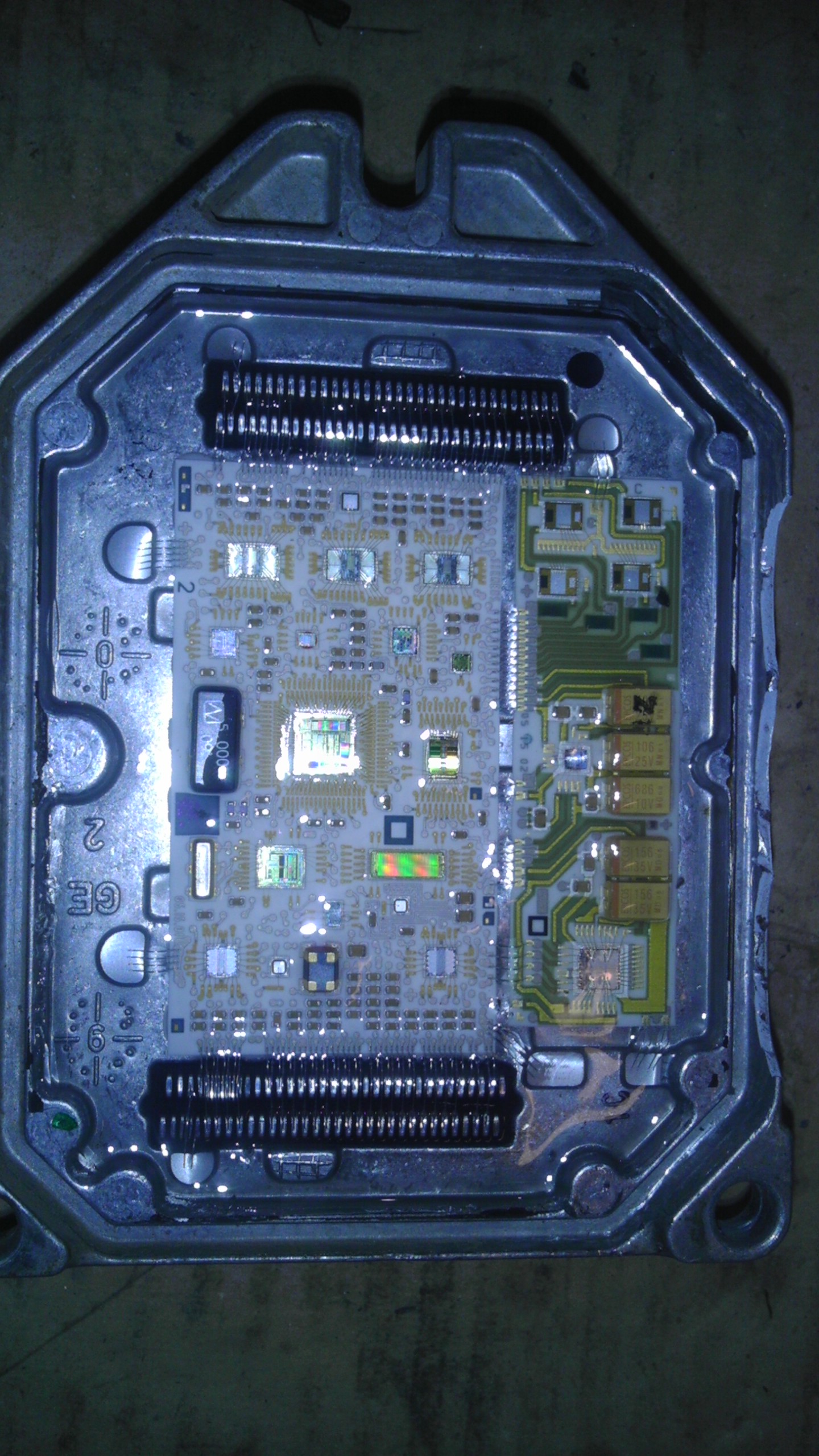

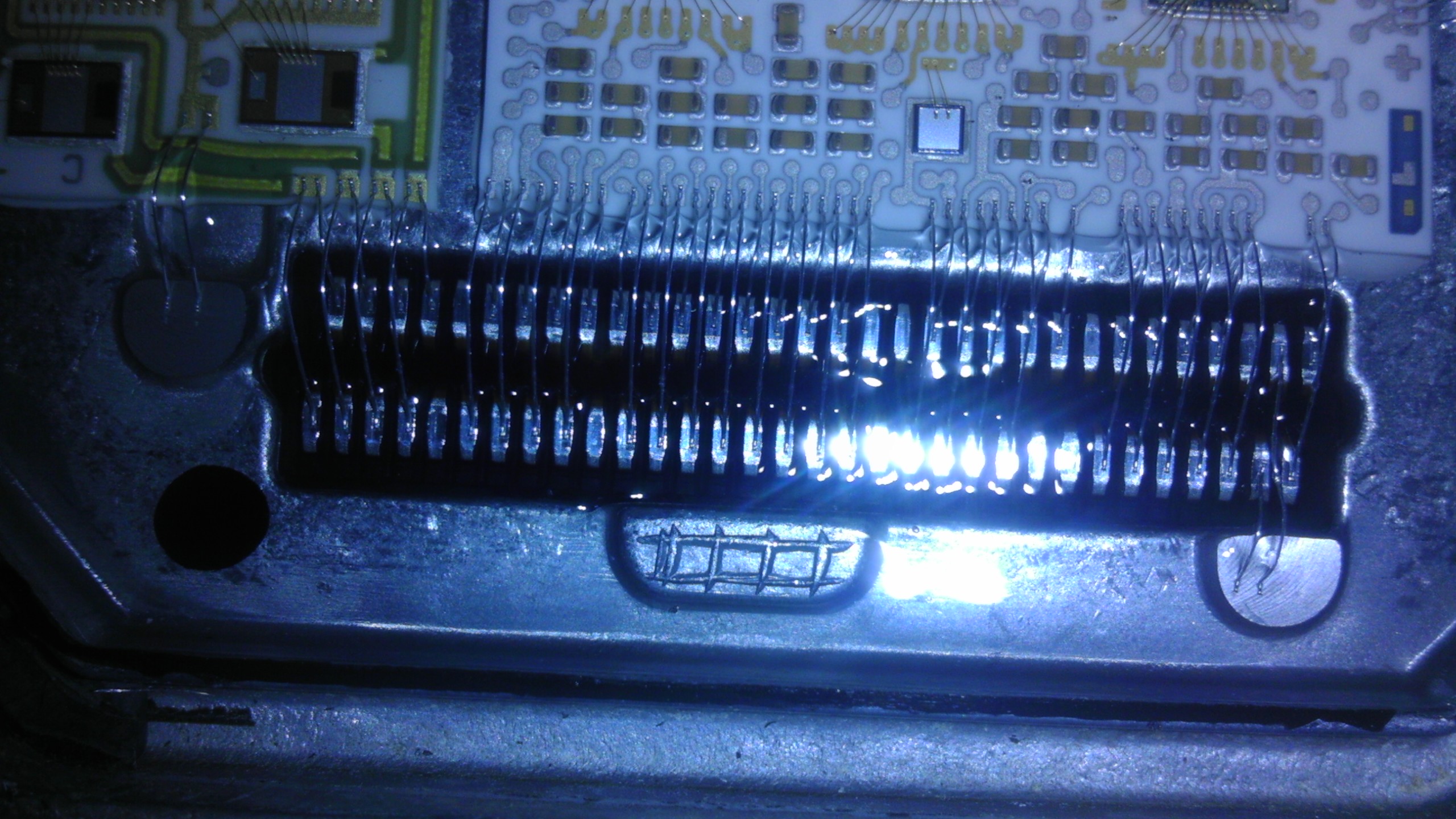

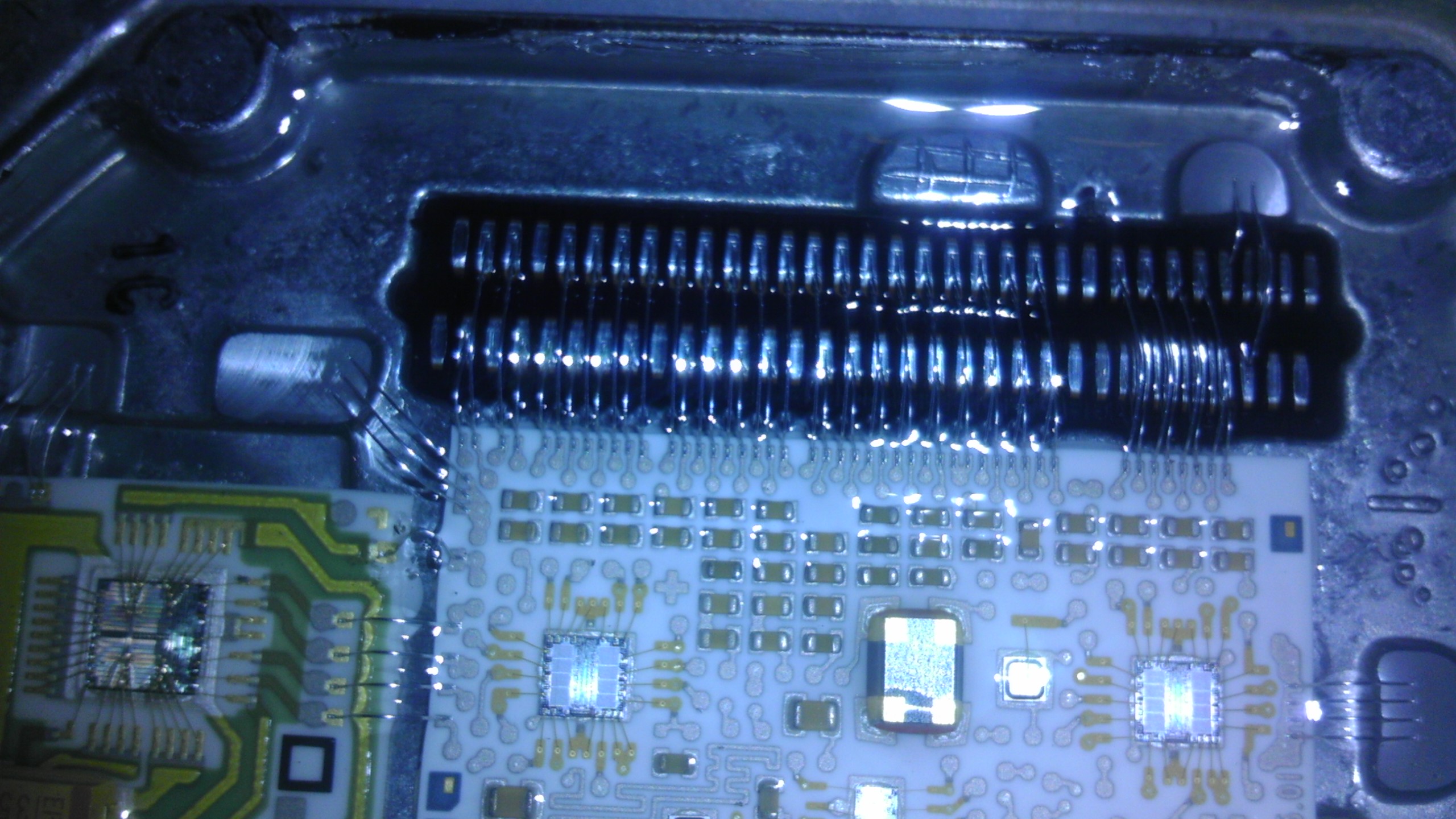

Опелевцы,Вектроводы уважаемые!Вот и встала моя верка!Поплыли мозги подкапотные!Тем вроде много,но что-то не попадается ничего подробного,все предлагают услуги!САМ ХОЧУ СДЕЛАТЬ И ПОНЯТЬ ВОПРОС!К проблеме: Двигатель z18xe,мозги Siemens 09 158 689,началось все беззаботным весенним днем:машина перестала заводиться на горячую!Пол-час постоит - заводится!Приступил к поиску проблемы,благо у друга астра с таким же движком!В общем,по-перекидывали мы с его астры датчики коленвала,модуль и так по мелочи - разницы никакой!Нашли лишь подтекание масла на свечи!И то,непонятно от чего зависящее,так как на следующий день его там не было!Поехали дальше!На следующий день тачка простояла в сервисе и ничего дельно мне не там не сказали!Стал я искать причину сам и решил остудить блок ЭБУ подкапотный: и о чудо,спустя каких-то пять минут симбиоза с вложной тряпкой,она завелась! Поехал,значит,я в гараж и немного по-гуглив,решил снять мозги подкапотные!И дернул меня черт их разобрать(нет,я ничего не сломал,просто и без их разбора было бы понятно все,точнее в них мне нишуя не понятно)!Разобрал я их значит,аккуратно пинцетом "волоски" подергал,вроде все крепко сидят, компаунд(это это желе,термопаста,как хош назови) в порядке!Значит закрепил я их в разобранном виде завел и прогрел раз сто-все в порядке!Обрадовался,мож сама собой причина пропала,поставил на двигло и бах она опять не завелась!Начал грешить на пробой массы и скопление статики(эти мозги ее бояться),не успел снять-завелась!Было решено кинуть доп провод массы на них-ничего хорошего из этого не вышло!В общем,диагноз: не работает,когда нагревается!Ни заводится,ни комп эти не видит на горячую!Как мозги остывают - комп их видит!Если кто-то дочитал до этого момента blink.gif ,то подскажите как быть!Как ремонтировать старые мозги и если нет вариантов,то как поставить новые,Б/у(со всеми нюансами),а то уже голова кругом,чес слово!А,еще забыл добавить:последние два дня стала троить,замена свечей не помогла,а когда резко нажимаешь тапку,тто джедай не просто горит(горит он постоянно),а начинает моргать и на время моргания троение пропадает!Готов впитывать ваши мысли товарищи! forever.gif [attachmentid=121723] [attachmentid=121724][attachmentid=121725]
