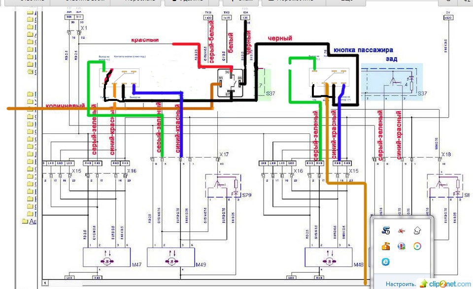

А что со своими дверями было? Можно было просто стеклоподъёмы взять и установить. Кнопки можешь взять от восьмёрки например, прорезать дырки сверлом и установить, под ручником панелька а под ней два разъёма, синий и зелёный , вот к ним и подключаться.
[attachmentid=123517]
Восьмёрошная кнопка с фишкой и цветные провода в разъёмах, думаю поймёшь куда и что подключать.
большое спасибо! через пару дней попробую сделать. а с дверями всё в порядке - мне вообще надо было зеркало водительское , одно не хотели продавать и цену сказали смешную по 1000руб за дверь-а там и электроподъёмники и зеркала с подогревом ну и зеркало естественно,ну в общем я думаю это того стоило. как сделаю- отпишу, ещё раз благодарю!

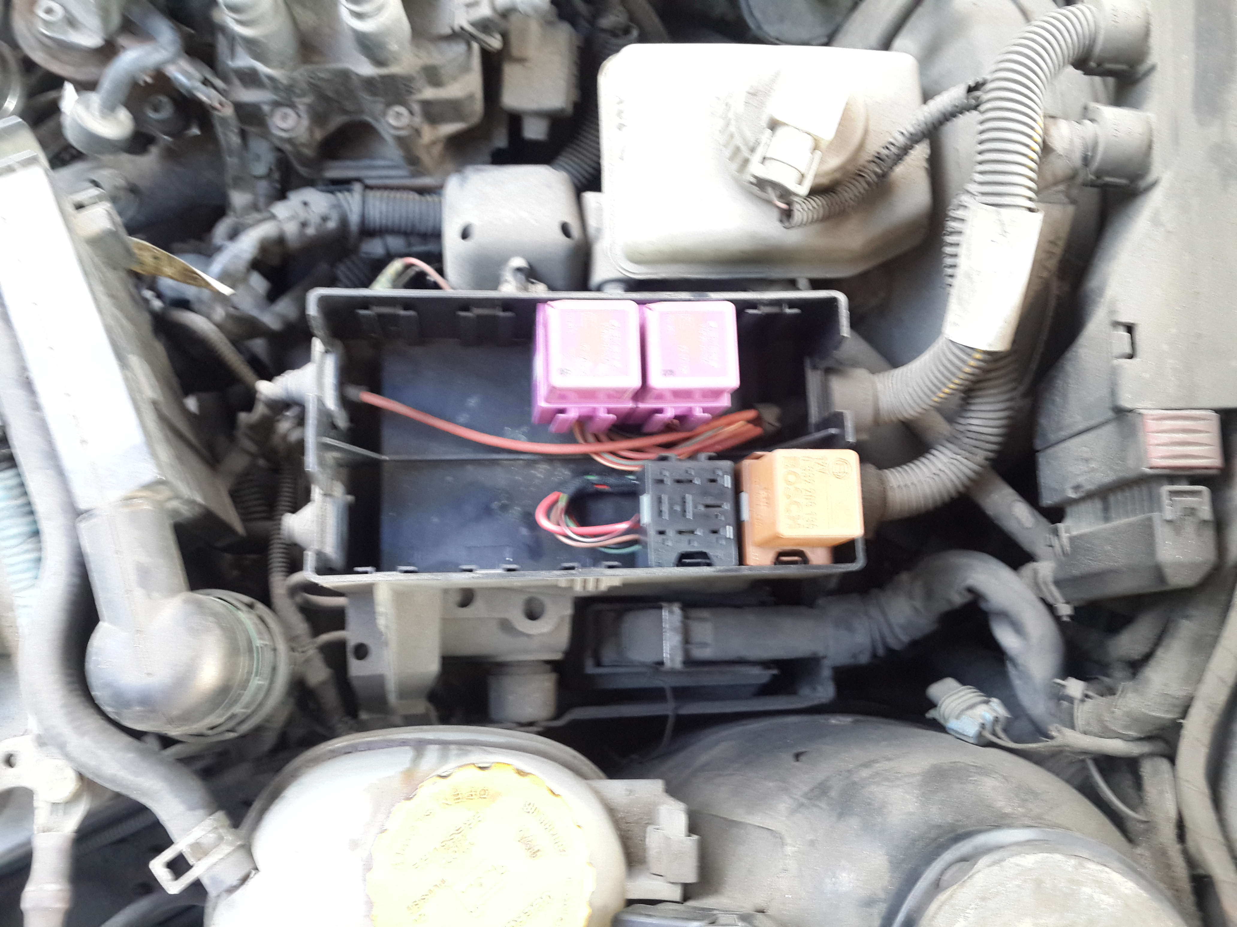

Подскажите пж что за реле должно стоять и за что оно отвечает? [attachmentid=123648]
Просто у меня оно как купил не стояло.

vaheslav,
реле омывателя фар

#2398 vaheslav
vaheslav
  • Автомобиль: opel Vectra B
Отправлено 07 Август 2015 - 15:03
Спасибо )) а то смотрю провода подходят, а реле нет. И в книге толком ничего нет.
