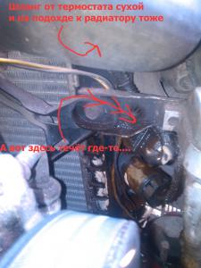

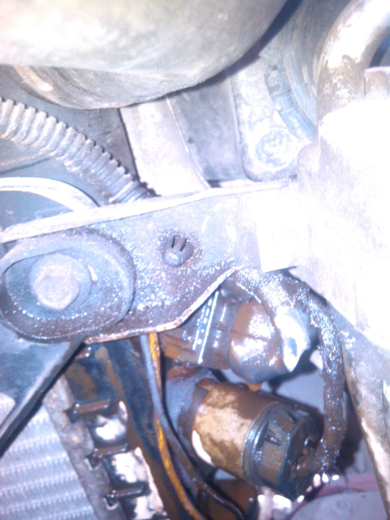

Подскажите пожалуйста, течёт антифриз в месте крепления вентилятора к радиатору. По ходу машины справа. Во сколько обойдётся ремонт, что придётся менять, всё ли так страшно? Парочку фоток прилагается.
В месте, где к радиатору подходит шланг от термостата полностью сухое и сам шланг сухой, а вот ниже, там где крепиться вентилятор, всё мокрое. И течёт так нормально, за ночь лужица на асфальте размером с ладонь.[attachmentid=123665] [attachmentid=123666]

lixa4,
стрелка на фото прямо на эти датчики и указывает...
Снимаешь разъёмы,выкручиваешь датчики,- идёшь в магазин за новыми кольцами под них. Толи медные,толи латунные,не помню. Датчики вкручены прямо в радиатор.

lixa4,
Вечером будет время погуглю, если тут ответ не найду)
Добраться сильно сложно до них будет? Снимать что нуна?
#2406
Отправлено 10 Август 2015 - 05:18
Что там гуглить, у тебя на фото они мокрые, датчики, к ним подходят штекера, подлезть можно не снимая ничего, если конечно руки толщиной не как ноги
Ну и конечно антифриз потеряешь из радиатора
