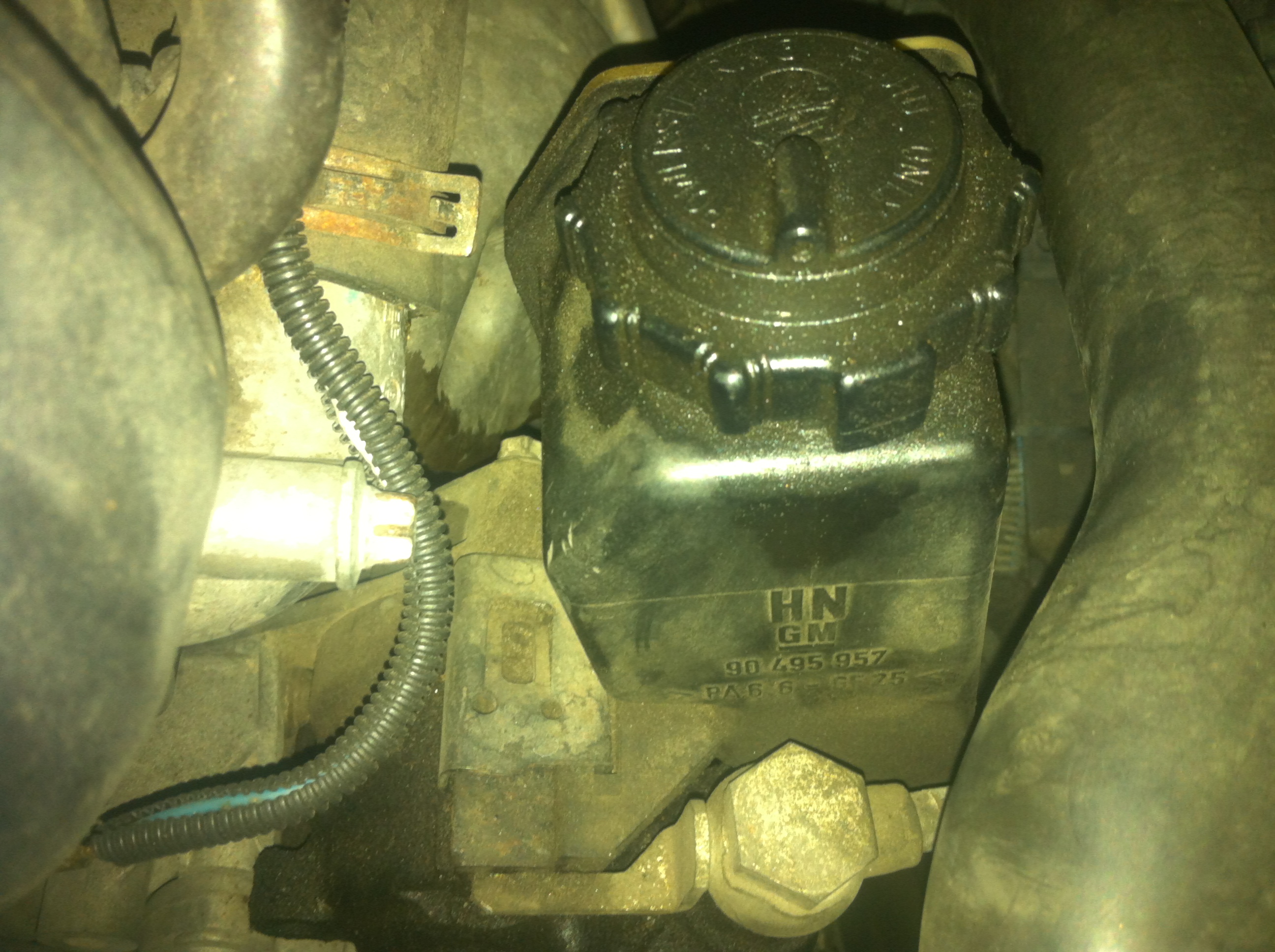

1999 г. 1.8 - 16ти клапанный. Крякнул насос. На разборках нет. Есть от 2х литровой говоят он не подходит.

На насосе есть маркировка ZF это производитель, вот если он такой фирмы и похож внешне то подойдет. Наверно у тебя такой что с бачком на насосе? тогда от 20 не пойдёт. Если тот что с бачком на самом насосе то говорят от шеви нивы подходит по креплению и стоит дешевле.

Смотря какой конкретно мотор у тебя,и с какого мотора предлягают.У меня ,к примеру 98 год с мотором Х18ХЕ.На разборке была машина 2001 года с мотором Х20ХЕV.Так практически всё одинаковое.А у тебя,я так подозреваю,что уже или Z18ХЕ или Х18ХЕ1,и соответственно там уже совсем другая конструкция и размещение насоса.По этому может и отличаться,хотя не факт.Но,опять таки по своему креплению насосы практически одинаковые,и установить можно всё что хочешь.Тут нужно всё визуально сравнивать.

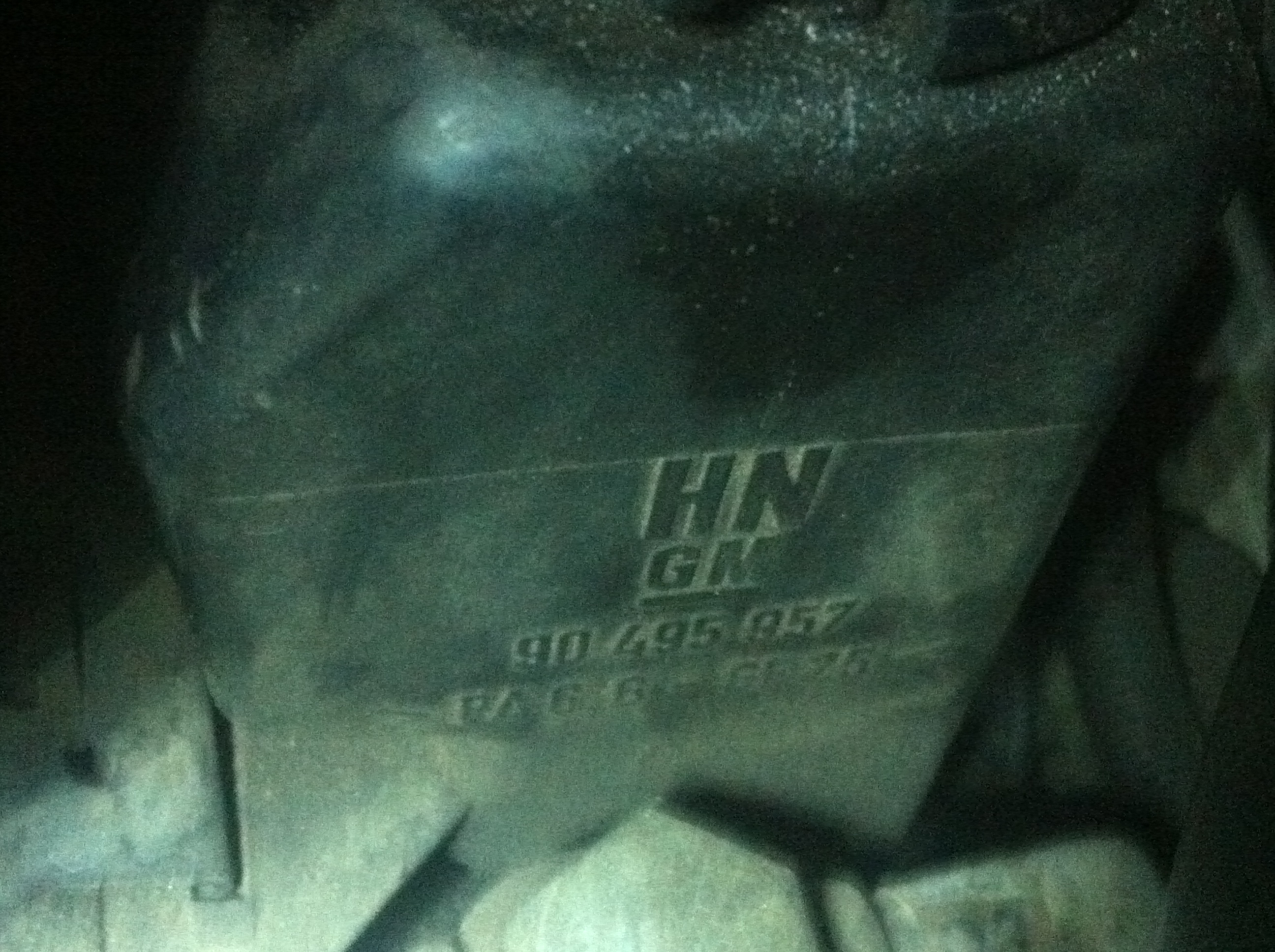

По насосу Г У , двигатель Х 18 ХЕ1. Вот такой :

Отправлено 02 Октябрь 2015 - 23:05
Судя по фото,то на Х18ХЕ и Х20ХЕV выход трубки высокого давления другой конструкции.
На словах описывать всё и всю разницу проблематично.Начнёшь высказываться заумными терминаи-не каждый поймёт.А показать визуально разницу-фотика под рукй нет.
В кратцэ основная разница-выход на маистраль к рейке через штуцера,или выходящую трубку.Возможно оба насоса и будут абсолютно одинаковы.Их нужно сравнивать визуальо.По данным фото полное крепление и конструкцию определить для сравнения не риалт=ьно.К сожалению и сравнить не с чем..

По фото бачёк на насосе , ставь от шеви нивы

storik,
а что с твоим насосом?

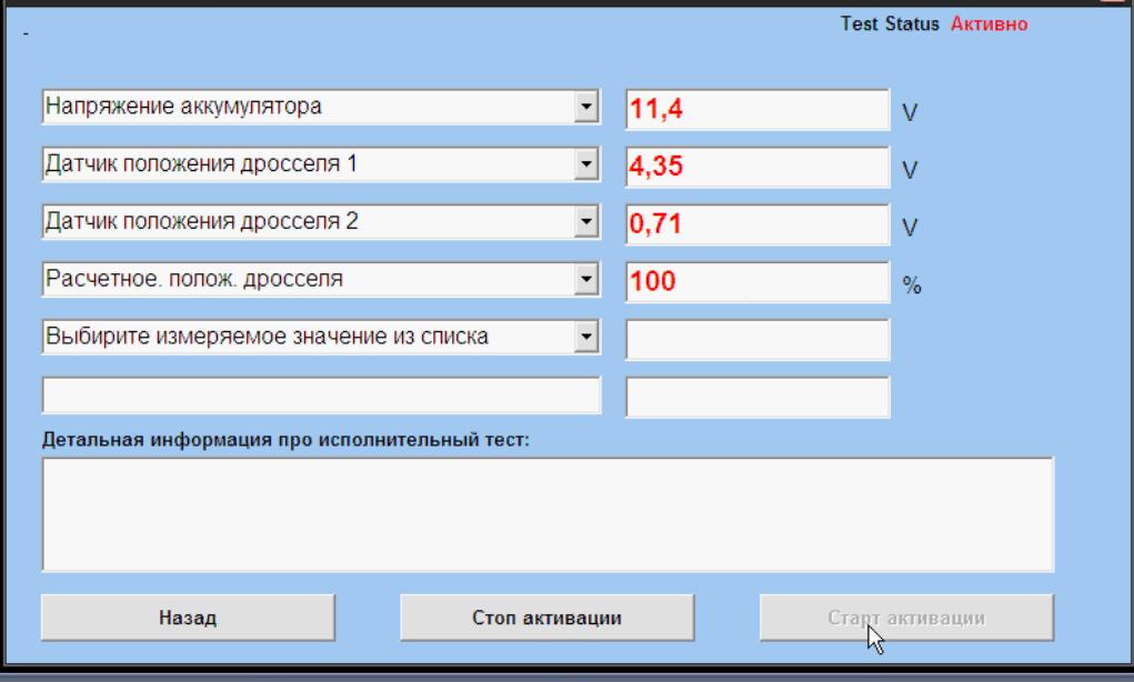

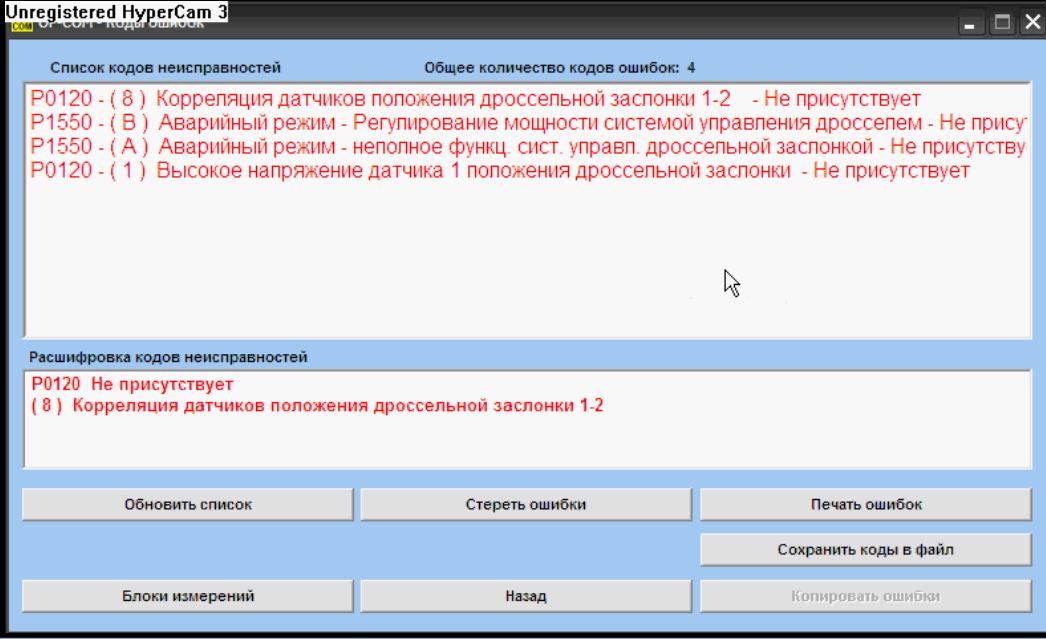

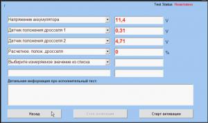

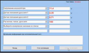

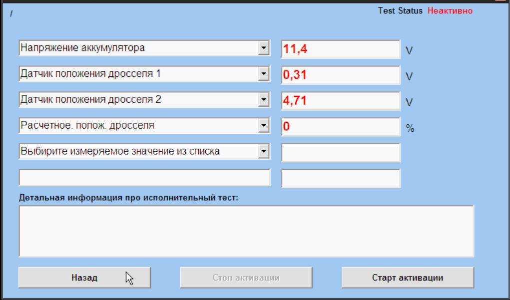

Отправлено 05 Октябрь 2015 - 14:32
Всем привет!!!
Opel Vectra B Z16XE,
Проблема такова, машина может ехать все норм,потом может резко перестать реагировать на педаль газа, постоит и опять едет,иногда на ХХ плавают обороты но не всегда, ЭЛ дроссель очень грязный,надо почистить, выскакивают ошибки скрин прилагаю, также скрин теста ЭЛ дросселя, по сканеру датчики положение педали газа и ЭД реагируют вроде какбы даже и норм,знать бы их правильное значение,
Может кто сталкивался с подобным, подскажет что делать дальше?[attachmentid=124886] [attachmentid=124885][attachmentid=124887]
Сообщение отредактировал alexson: 05 Октябрь 2015 - 19:29

alexson, ошибки скинь и когда затупит снова посмотри, всё указывает на датчик положения дроссельной заслонки. Разъёмы подёргай, ну и промыть дроссель не мешает может на горячую когда грязь разжижается подклин (залипание) происходит.

Ошибки скинул, после запуска и прогазовки ошибки выскочили заново, попробую промыть дроссель и вызвонить проводку до блока
