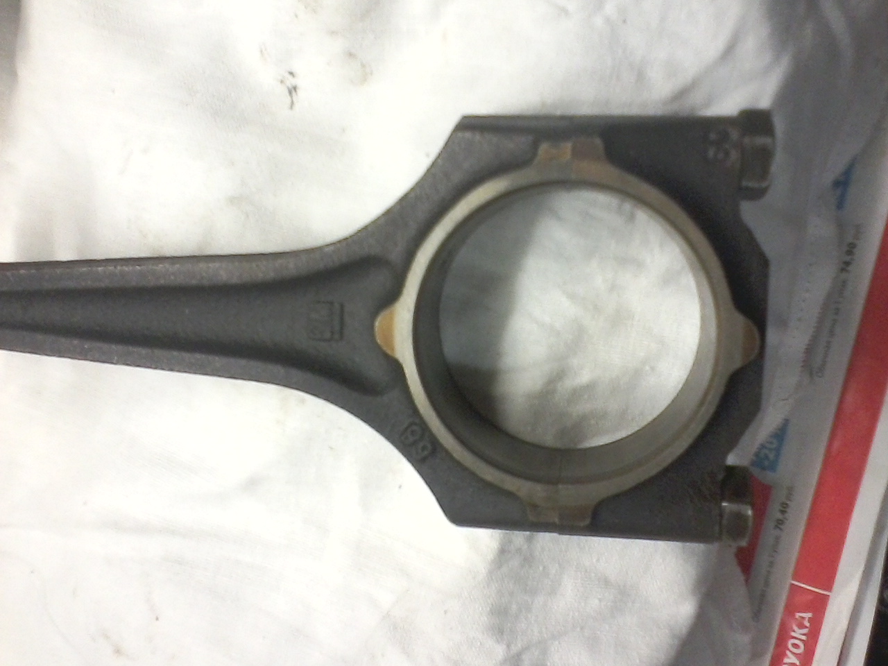

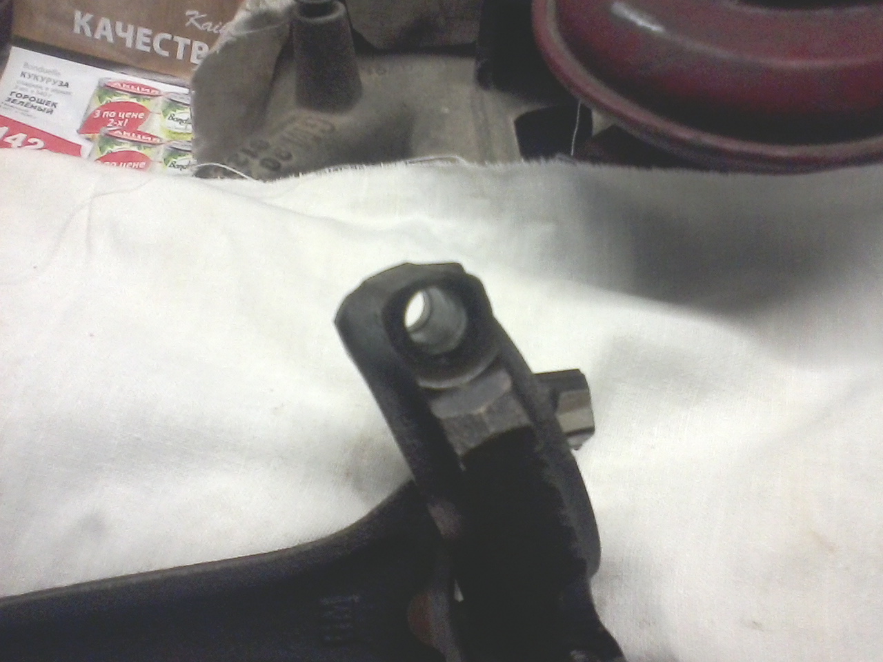

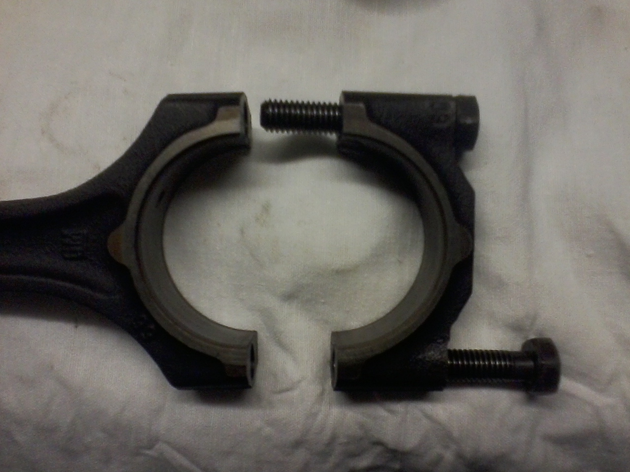

Здравствуйте. Вот решил добавить фото. Может быть поможет получить правильный ответ и принять правильное решение.[attachmentid=126045] Здесь видно ту ступеньку, про которую я писал.

Такая ступенька у всех бугелей присутствует.Сам болт,оригинал,обрати внимание,та часть что без резьбы,немного больше.Короче по exist заказывай оригинал и делу край.А проще именно бугельные болты у многих машин одинаковы.

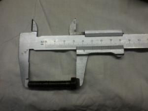

Отправлено 29 Ноябрь 2015 - 14:55

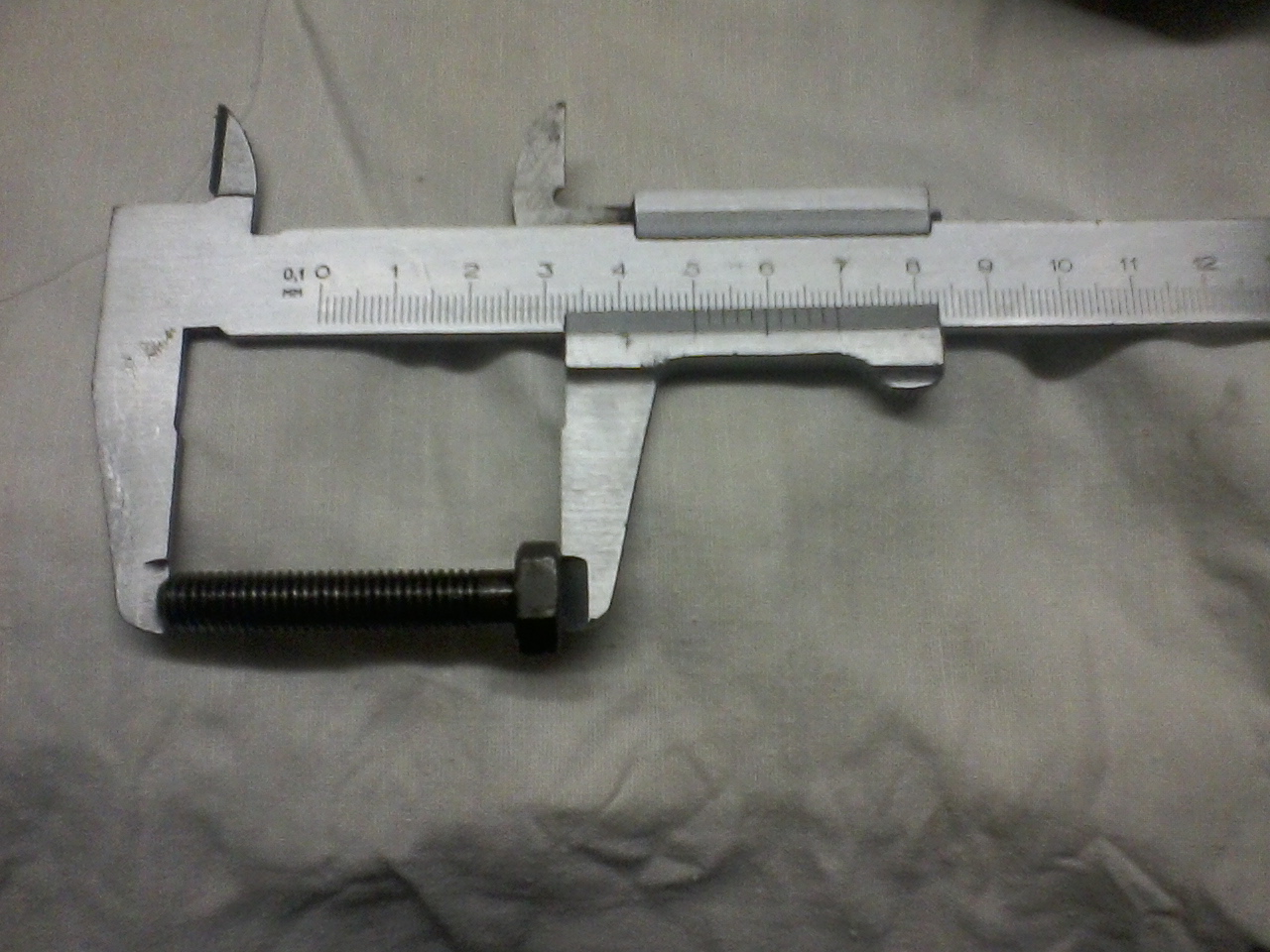

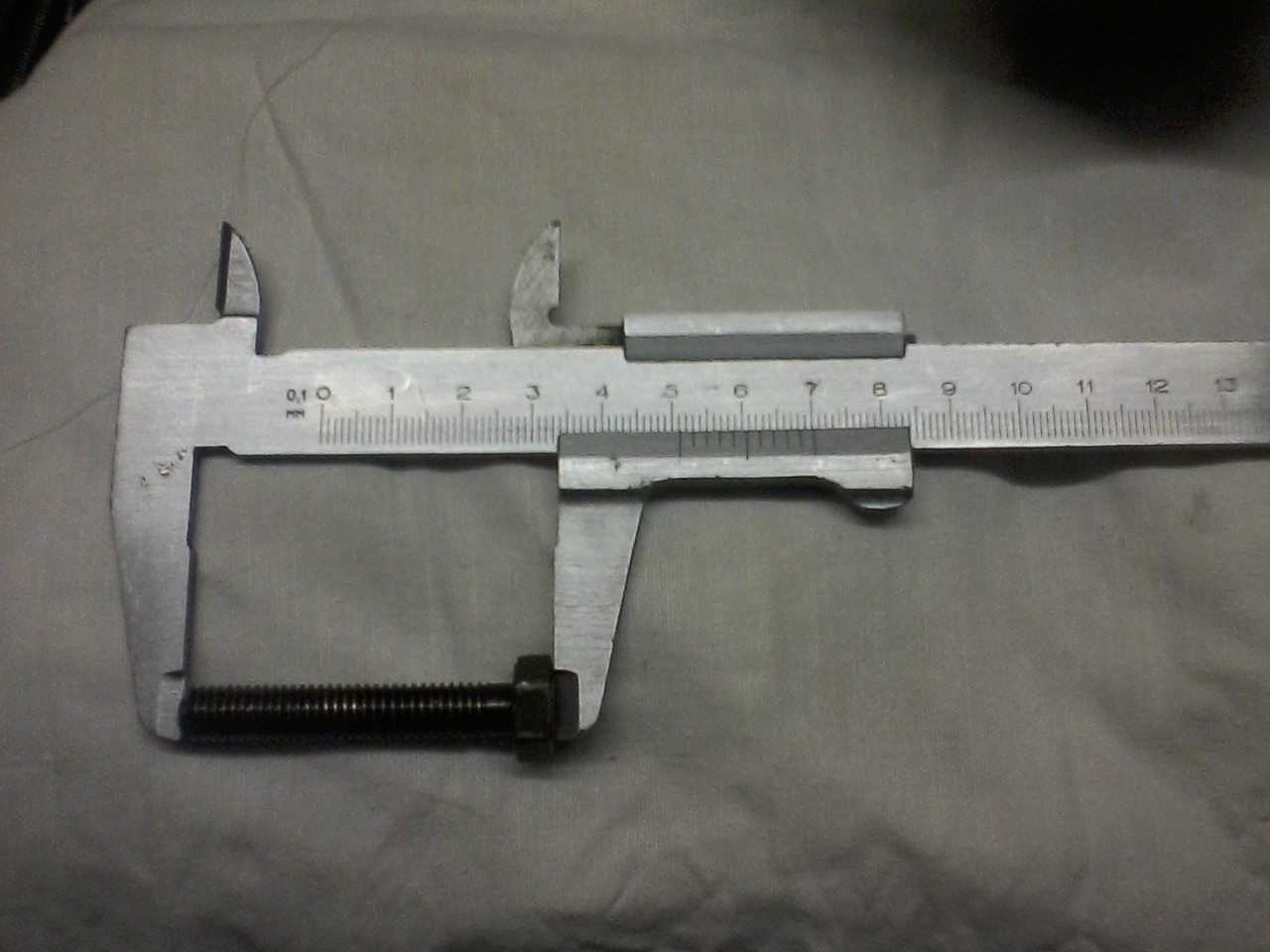

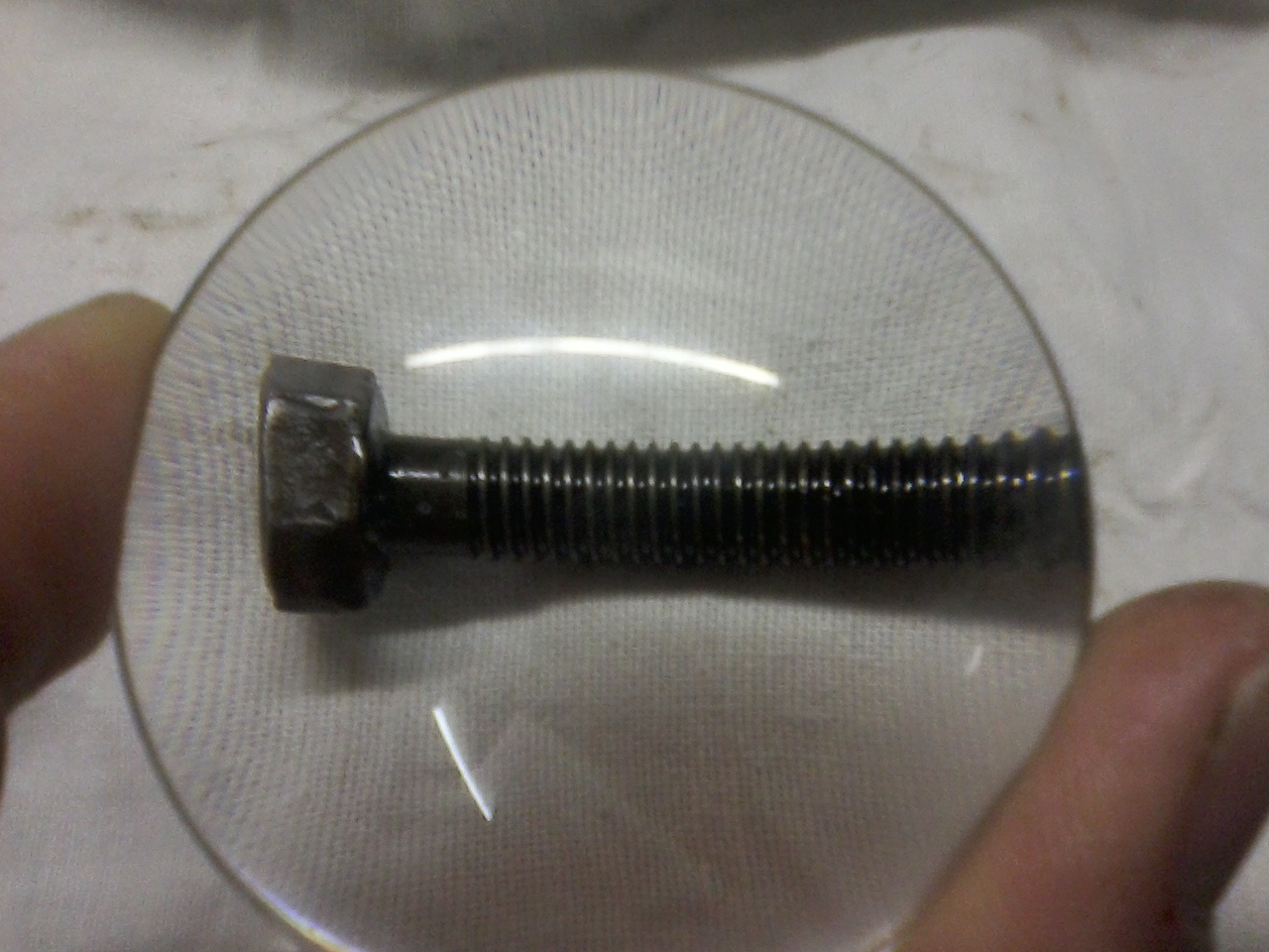

[attachmentid=126085] Это[attachmentid=126085]Э[attachmentid=126085][attachmentid=126085] Это и есть старый болт. Диаметр резьбы на конце болта 7,75 мм, средняя часть вытянута - 7,5 мм, а у головки болта - 7,2 мм. Закралось подозрение, что нужен болт с трапецеидальной резьбой. Как размер трапецеидальной резьбы отличается от метрической (М8)? Существует ли резьба 7,75 мм? Как предотвратить самоотвинчивание болтов крышки шатуна?

#2591 Стрелок

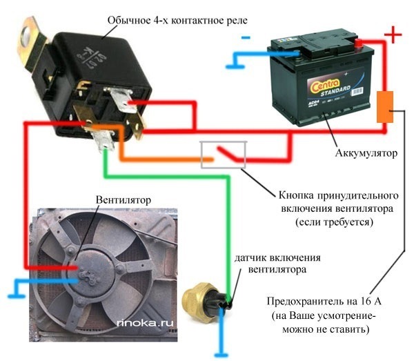

Цитата(Vitttt @ 29.11.2015, 15:28)
Добрый день. Купил Opel Astra g 1.6 бензин .... И вот такая проблема, помогите пожалуйста разобраться. Вентилятор радиатора крутится без остановки даже на заглушенной машине. Приходится клемм сбрасывать чтобы не сел АКБ (((( пробывал сбросить клемм с датчика температуры ож тот что рядом с термостатом , а вентилятор всеравно крутит.... В чем дело понять не могу((( может где ещё есть какой датчик или я вин знаю ...... Короче хэппи....
Работал в автосалоне фольцваген, дак там партия гольф6 пришла с такой же проблемой, при срабатывании вентилятор остановить можно было только скинув клемму. Отправили запрос на завод и они прислали вроде реле под замену. точно не помню, но гемор достался электрикам... я б попробовал отключить датчик на радиаторе, если не помогло, то реле под замену! Удачи

#2595 Vitttt
Vitttt
  • Автомобиль: ASTRA
Отправлено 29 Ноябрь 2015 - 16:54
А не вкусе где это реле находится?
Подозрение ошибочное.
Трапецеидальная резьба - это ходовая резьба, в крепеже не применяется.
Не существует.
Реле в коробочке около аккумулятора!

Отправлено 30 Ноябрь 2015 - 08:49
Спасибо. Тогда как объяснить наличие такой резьбы или как вся резьба на болту слизана вплодь до головки?

Отправлено 30 Ноябрь 2015 - 09:31
Или новые болты с М8 прогнать через отверстие диаметром 7,8 мм? Тогда мы получим как раз ту резьбу и будет возможно болты протолкнуть в отверстие 7,75 мм в крышке шатуна и закрутить. Нужна ли какая либо фиксация болта от выкручивания?
