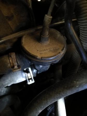

подскажите, что это за деталь, сверху плоская, и есть штуцер для вакуумного шланга, снизу подходят два шланга с системы охлаждения, стоит за блоком зажигания, чуть ниже.
Из какой хотя бы системы, не могу ничего визуально похожего в каталогах найти. Подтекает антифриз снизу. Сверху код - это кодировка типа полиамида.

Кажется это "клапан, обогреватель", он же "клапан охлаждающей жидкости", "клапан вакуумной системы", "клапан системы вентиляции картера", "регулирующий клапан охлаждающей жидкости"...
номер GM - 90457649
это кран управления отопителем  работает от вакуума
