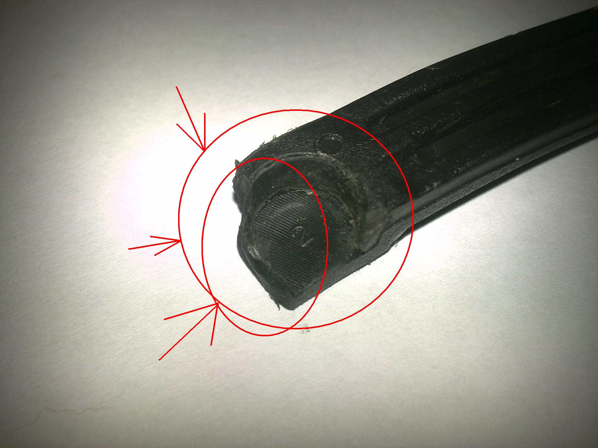

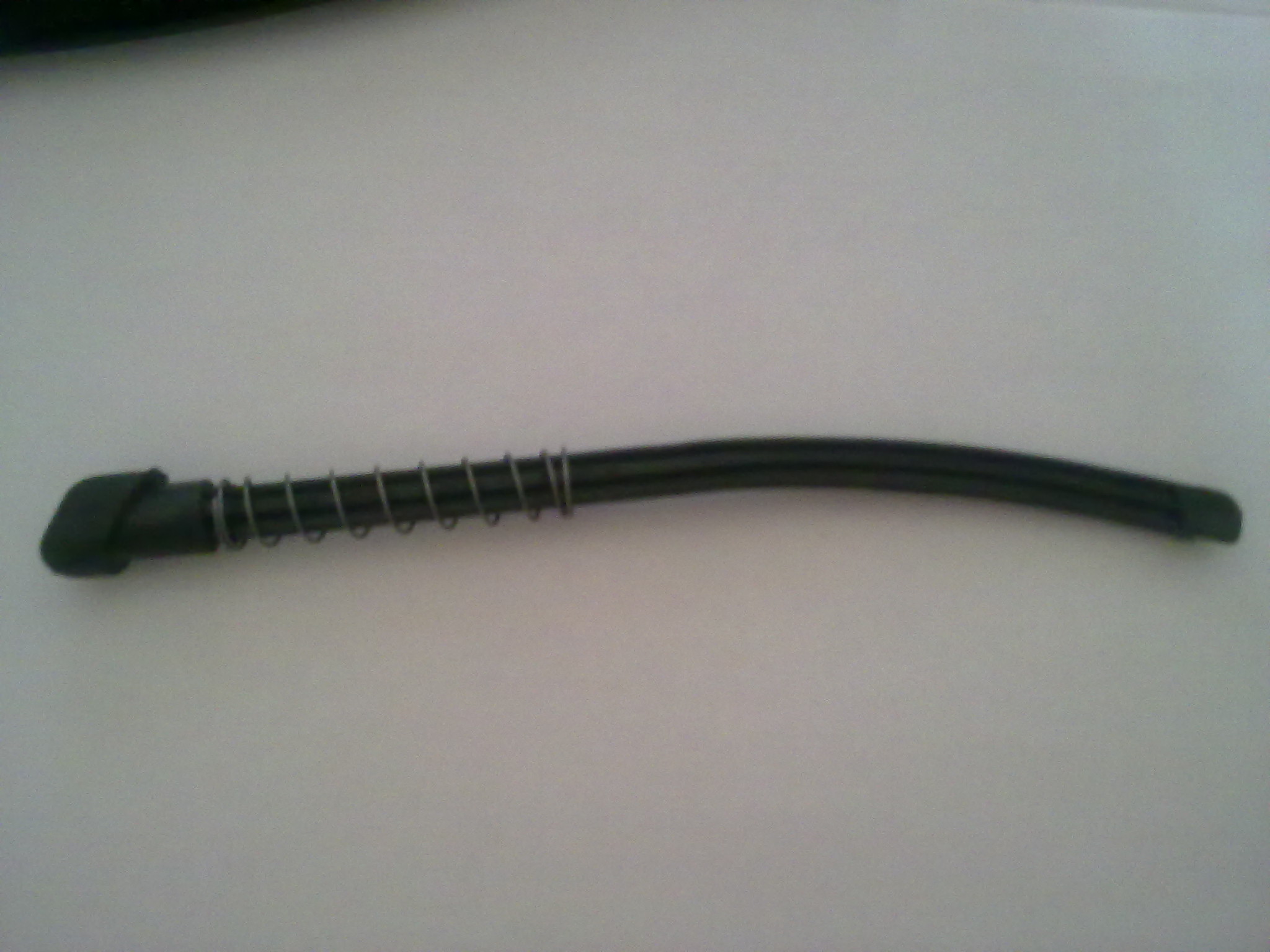

сегодня мыл двигло, после мытья, загорелась ошибка 0340, доехал до дома натёр весь двигатель, трубки, и отсек воском - красота всё БлЯстить. Но...... ошибка...... открутил крышку снял разъём а там воды "по шею". Вопрос: заработает? или всё на хрен перемкнуло???
Второе: подскажите как выглядит кнопка ручника, у меня сломалась(см картинку)
GM 90 495 364, или 8025486

#387 Pincet
Pincet
  • Cообщений: 2 557
  • Город:башкирия, уфа
  • Автомобиль: ovb x20xev cdx
Отправлено 08 Июль 2012 - 18:31
ну, зубами грызть не стоило)) не, не седня...
#388 Palata28
Palata28
    Всё плохо
  • Cообщений: 731
  • Город:город
  • Автомобиль: o-kak
Отправлено 08 Июль 2012 - 18:36
разбор? а если сделать из железяки наконечник? наверное он не защелкнит
Сообщение отредактировал Palata28: 08 Июль 2012 - 18:38
#389 Pincet
Pincet
  • Cообщений: 2 557
Отправлено 09 Июль 2012 - 08:35
неверно, всетаки, разбор... механизм идет всборе... цена- караул... а колхозить не надо.
