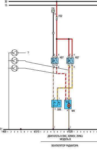

при включении вентилятора на 1 скорости загорался светодиод "синий", при второй - "зелёный", и если есть 3 - "красный"( двигатель Х18ХЕ, по схеме 2 реле значит две скорости, а третья????? или 3 нет???
И помоему не правильно подключено реле К57, чтото не понимаю, оно запитано сразу на включение????
