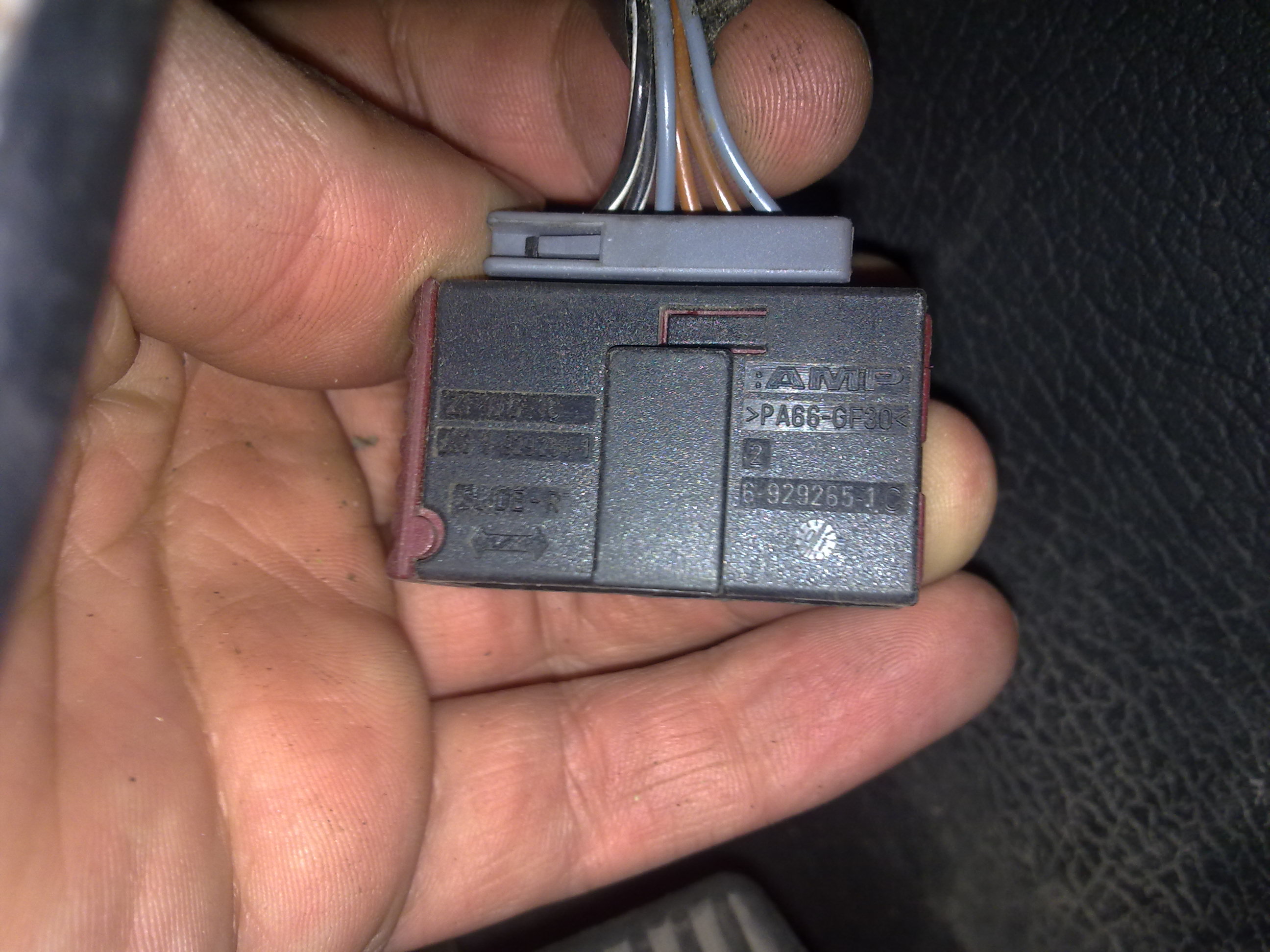

подскажите пожалуйста- где находится штатная сигналка, и как она выглядит, на вектре б.и что это за разъем??[attachmentid=114796] находится в районе педали газа , а вот куда пристыковывается не нашол,все облазил сейчас даже торпеда снята!
