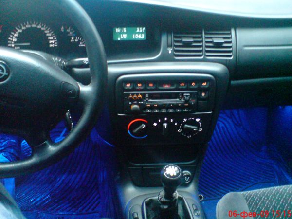

#1940 Leonas
Leonas
    В строю!
  • Cообщений: 1 672
  • Город:Саратов
  • Автомобиль: OVA C16NZ '1990 --> OVB X18XE1 '2000 + Astra H SW Z18XER
Отправлено 24 Июль 2014 - 17:13
Цитата(displayser @ 24.7.2014, 14:17) Просмотр сообщения
Всем привет.
Вчера купил себе vectru b но при осмотре не заметил несколько вещей и хочу их исправить
Не горят несколько контрольных ламп на приборной панели - сигнальная лампа поворота, сигнальная лампа противотуманок, и сигнальная лампа что включен ближний свет.
Но никак не могу найти какие туда нужны лампочки
Прошу помочь фоткой ну или маркировкой
Ближний свет не отображается на нашей панели.
Как то так выглядит
