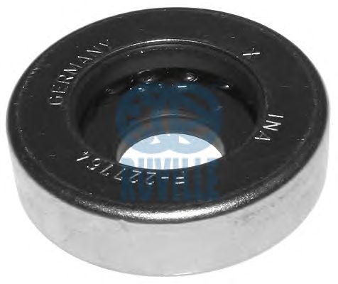

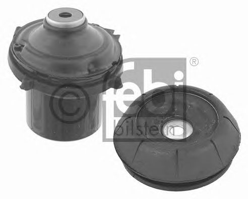

88 000 поменял пружины(одна сломалась) , стойки и втулки стаба
Еще есть один скрип-не пойму что такое
в основном, при повороте налево впереди слышиться скрип, а вчера на подъемнике при повороте правого колеса (имитации поворотов вправо -влево) услышали тот же скрип в верхней части стойки
Мастер говорит опорный подшибник -так ли это?
Какие из них?[attachmentid=81693] [attachmentid=81694]

#385 alexsys74
alexsys74
  • Cообщений: 1 725
  • Город:Тюмень
Отправлено 21 Ноябрь 2011 - 07:05
Опорный подшипник.
Исправлено. Тяжело с утра в понедельник. К тому же у меня свадьба была.
