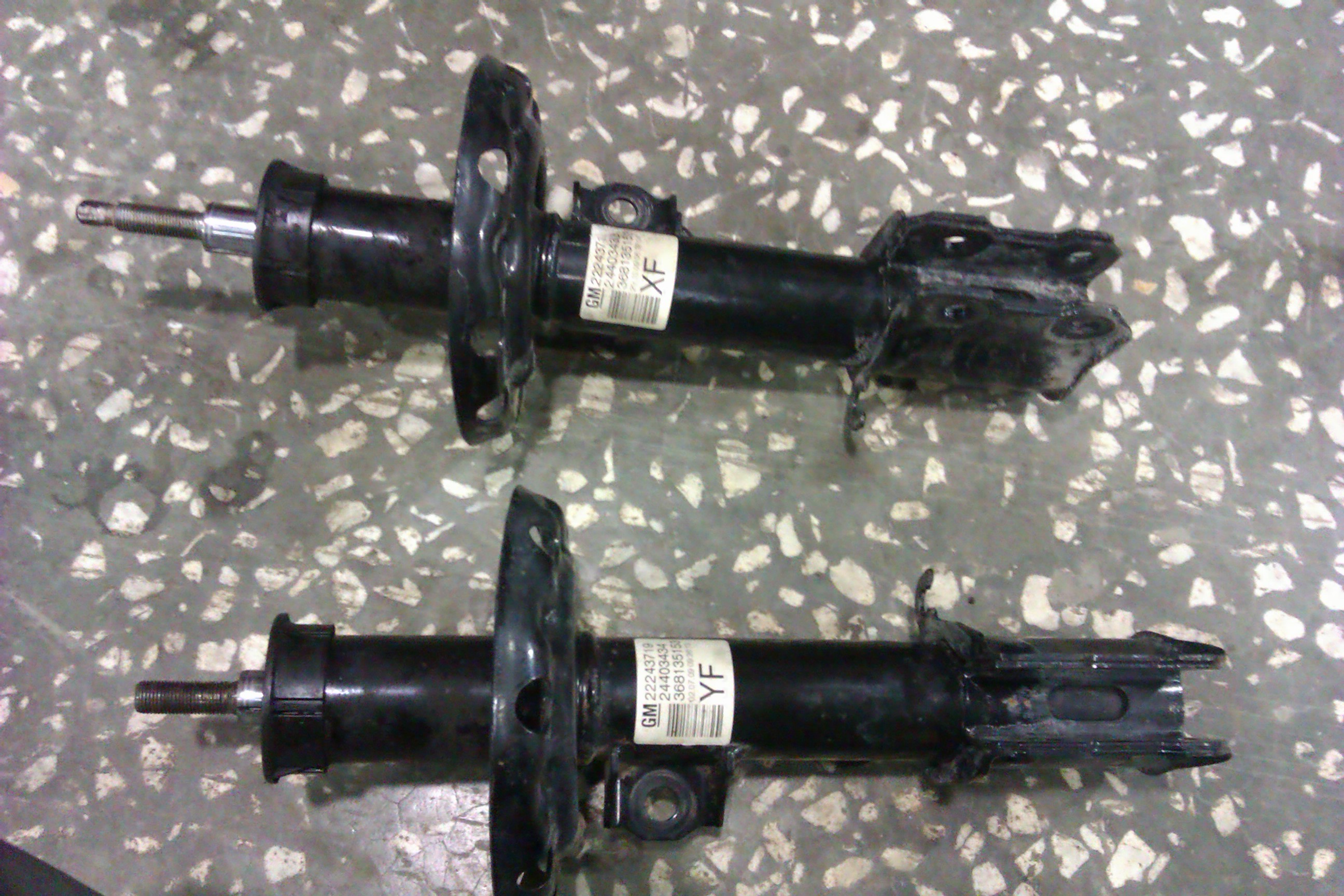

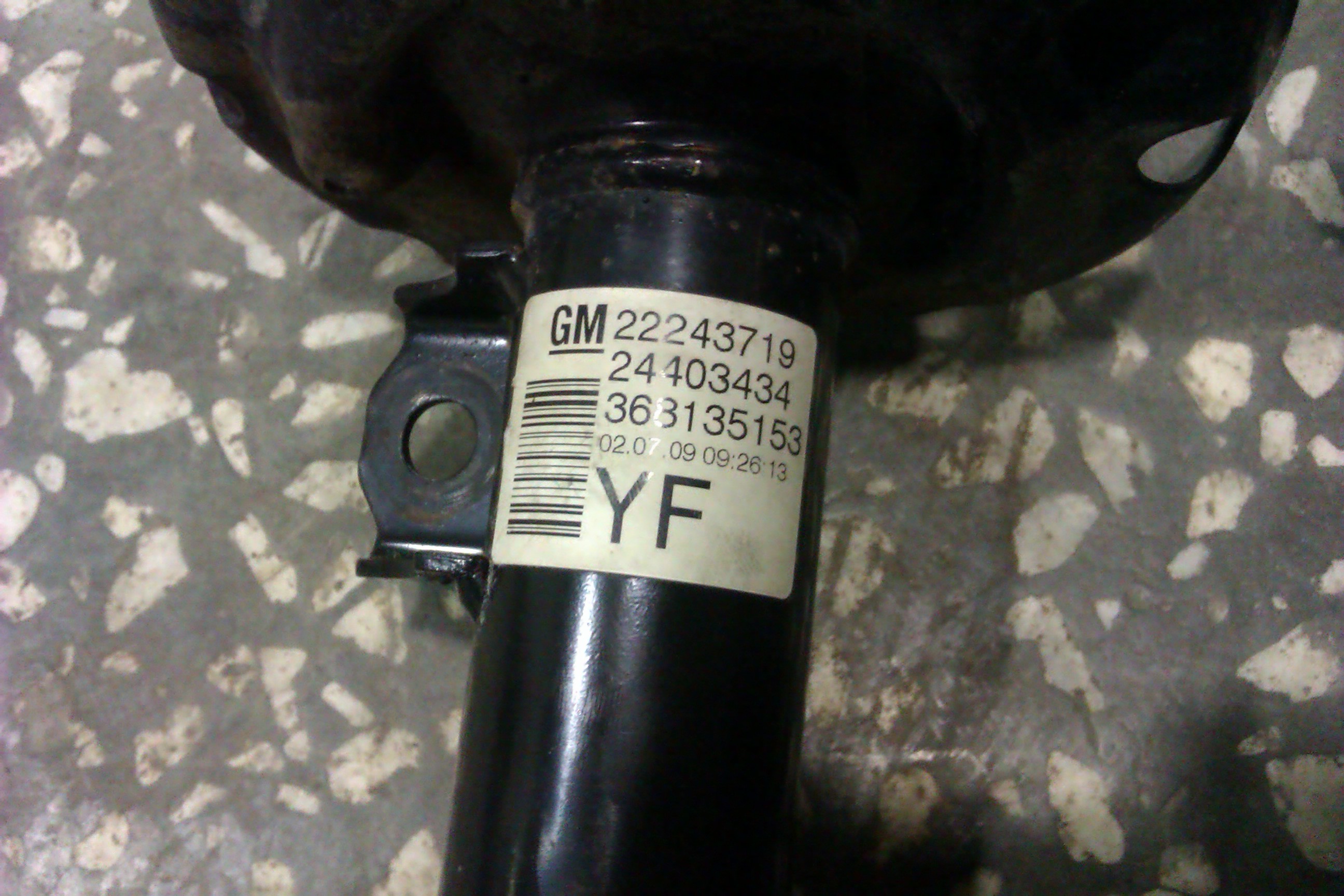

Сегодня заменил передние стойки. Пробег 43т.к. с небольшим. Первый раз менял 2010 в феврале по гарантии пробег 21400. Дорога -асфальт. Все портит зима, немцы зимы не любят. Поставил KYB EXCEL-G производства Испании. Посмотрим на что они годятся и как переживут зиму. Поменял сам. Вот старые[attachmentid=85240] [attachmentid=85241] совсем мертвые. Пытался понять кто производитель, клейма нет.
