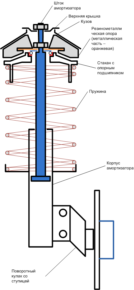

Сержпитер, красным - подвижная. Синим - неподвижная, она опирается на нижнюю сторону металлического элемента резинометаллической опоры, и этот бутерброд притягивается гайкой к штоку с моментом 50 Н*м. Сама резиновая часть опоры конусообразную выштамповку в чашках и сидит там и не хрюкает. Крутится корпус амортизатора, пружина и стакан, котроый охватывает подшипник как раз по красной части.
Боюсь, что объяснил путано, потому подручными средствами изобразил устройство и крепление стойки:
[attachmentid=89341]

mmx, угу. мы просто немного друг друга не понимаем... мы выбрали разные понимания подвижности...))))
[attachmentid=89342]
#438 mmx
mmx
    трое согласных
  • Cообщений: 5 856
  • Город:44rus и 77rus
Отправлено 05 Май 2012 - 12:07
Сержпитер, подправил картинку, в первом варианте была ошибка в изображении подшипника, в обоих нет обойника. smile.gif Я в данном случае смотрю относительно кузова. А при установленной стойке шток и синяя часть подшипника будут неподвижны.

по подвеске: смущает в конструкции только одно - верхняя опора не крепится жеско к кузову. и при полном "выстреливании" стойки будет стучать верхней крышкой по чашке кухова. там ведь как зазор получается...или я не прав?
#440 mmx
mmx
    трое согласных
  • Cообщений: 5 856
Отправлено 05 Май 2012 - 16:53
fotonplus, стучать не получится. Верхняя крышка содержит упругие элементы (масенькие, но есть) и притягивается гайкой с усилием 55 Н*м. Ничего стучать по чашке не будет, всё зажато резинками разной толщины.
