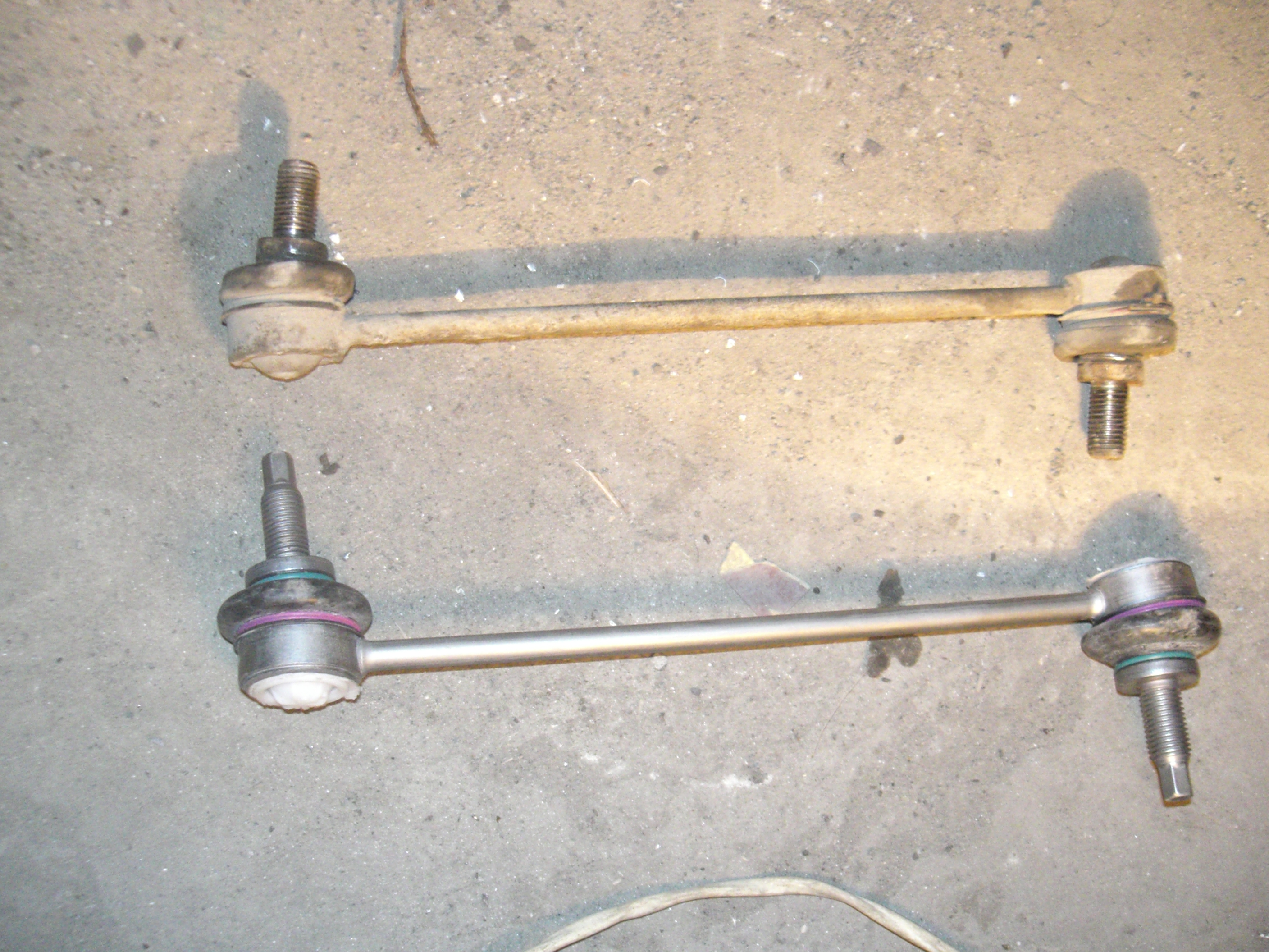

#710 kreps
kreps
  • Cообщений: 1 510
  • Город:Пыльный и жирный
Отправлено 16 Апрель 2013 - 11:45
Брал лемфордер. Подошли по длинне один в один. Насчёт кодов не знаю. Заказывал в магазинчике не далеко от дома. По компу пробили машину, вылез каталог , выбрал его из-за бренда. Если бы не подошли по длинне то обменял-бы.[attachmentid=102707]

#711 sergeiSH
sergeiSH
  • Cообщений: 2 179
  • Город:Воронеж
Отправлено 16 Апрель 2013 - 14:06
Цитата(termit81 @ 16.4.2013, 11:34) Просмотр сообщения
сегодня заскочил на диагностику подвески-итог:
1.стойки стабилизатора-кончились!
2.шаровая левая -мертвая
3.сайлентблок рычага ,который запрессовывается-тоже.
Подскажите,так как в теме однозначного ответа не нашел-длина стоек стаба? какие брать?
шаровые правые и левые взаимозаменяемые или нет,и не смог найти коды сайлента для запрессовки.
прошу помочь кодами деталей. спасибо
Я брал сайлент-блоки 0352320 OPEL, стойки стаб-ов TRW - JTS114, Шаровые № вроде бы разные:левый и правый. Ruville № 915394,915395 , Лемфордер №[/b]30477 01-левая , а правая- не знаю, не пробивается. OPEL- 0350610- стойки стаб-ов.
