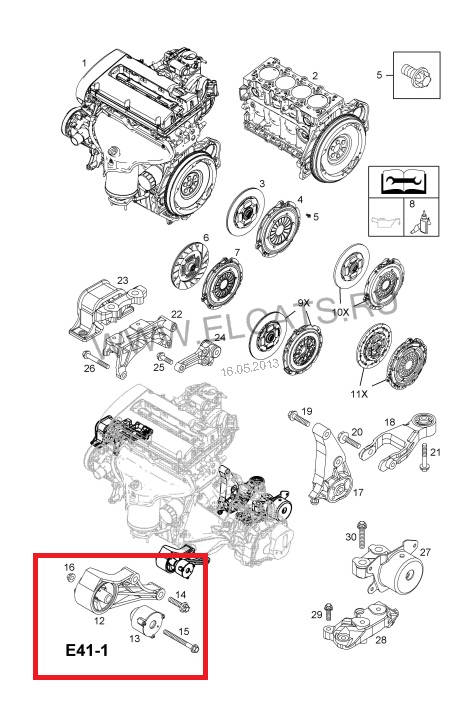

После зимы машина большо шумно сообщать о своем движении по неровностям, посему была проведена ревизия и по ее итогам заменены следующие элементы подвески:
1. Стойки стабилизатора передние (NK на NK)- отходили 30 000, по моим условиям более чем
2. Передняя нижняя опора двигателя -диагноз: полное отслоемние втулки от обода
3. Сайлент-блоки задней балки - диагноз: опять же отслоение втулок от обода, при визуальном осмотре не заметно, только если машину поднимать на подъемник и разгружать заднюю подвеску - тогда на небольшом натяжении монтировкой сразу стало видно остлоение и трещины
4. Оба пыльника на внутренних шрусах - при замене обязательно нужно иметь запас смазки и 4 хомута для внешних(внутренние меняются только со съемом внешних) - а лучше поменять все 4 пыльника, цена вопроса не так велика, зато надежнееsmile.gif
Все остальное чувствует себя прекрасно, после замены означенного ход стал упругим, пропали лишние вибрации, проезд неровностей больше не вызывает ненависти к тем, кто съэкономил на шумкеsmile.gif
Отмечу, что пробег у машины 183 000.
Ничего там не отслоилось - так задумано...
Хм, а еще трещины и разрывы... я не претендую на истину в последней инстанции, но в 3 местах смотрели и подтверждали диагноз...
Сделайте фото старой опоры, если не трудно...может я про другую думаю...
я ее уже выкинул, менялась еще перед майскими, на картинке в приложении это 12 и 13 позиции. Расслоение было именно во втулке, но менял в сборе.
то же менял, пришла практически такая же как снял smile.gif она как ограничитель работает...

то же менял, пришла практически такая же как снял она как ограничитель работает...
Я когда на машине увидел как она выглядит - побежал сразу новую покупать...выглядит, как будто оторвана середина от обоймы.
Когда купил новую, оригинальную - посмотрел на нее, и понял что лоханулся))
Ну у меня были очевидны следы критического износа - убитая иновая были как небо и земля по люфтам, да и как я уже писал, вибраций, стуков и иных посторонних шумов по итогам операции практически не осталосьsmile.gif Я возможно перестраховщих, но перед глазами до сих пор картина из детства - при проезде через трамвайне пути у знакомого на 2109 выпадает двигатель с отрывом все опор разомsmile.gif Хорошо защита оказалась крепкой и хорошо прикрученной, всего 1 болт сорвало... smile.gif А машинка кстати была финская, собрана на Валмете, реэкспорт, тока вот знакомый жуткий раздолбай в части эксплутатации машин...
