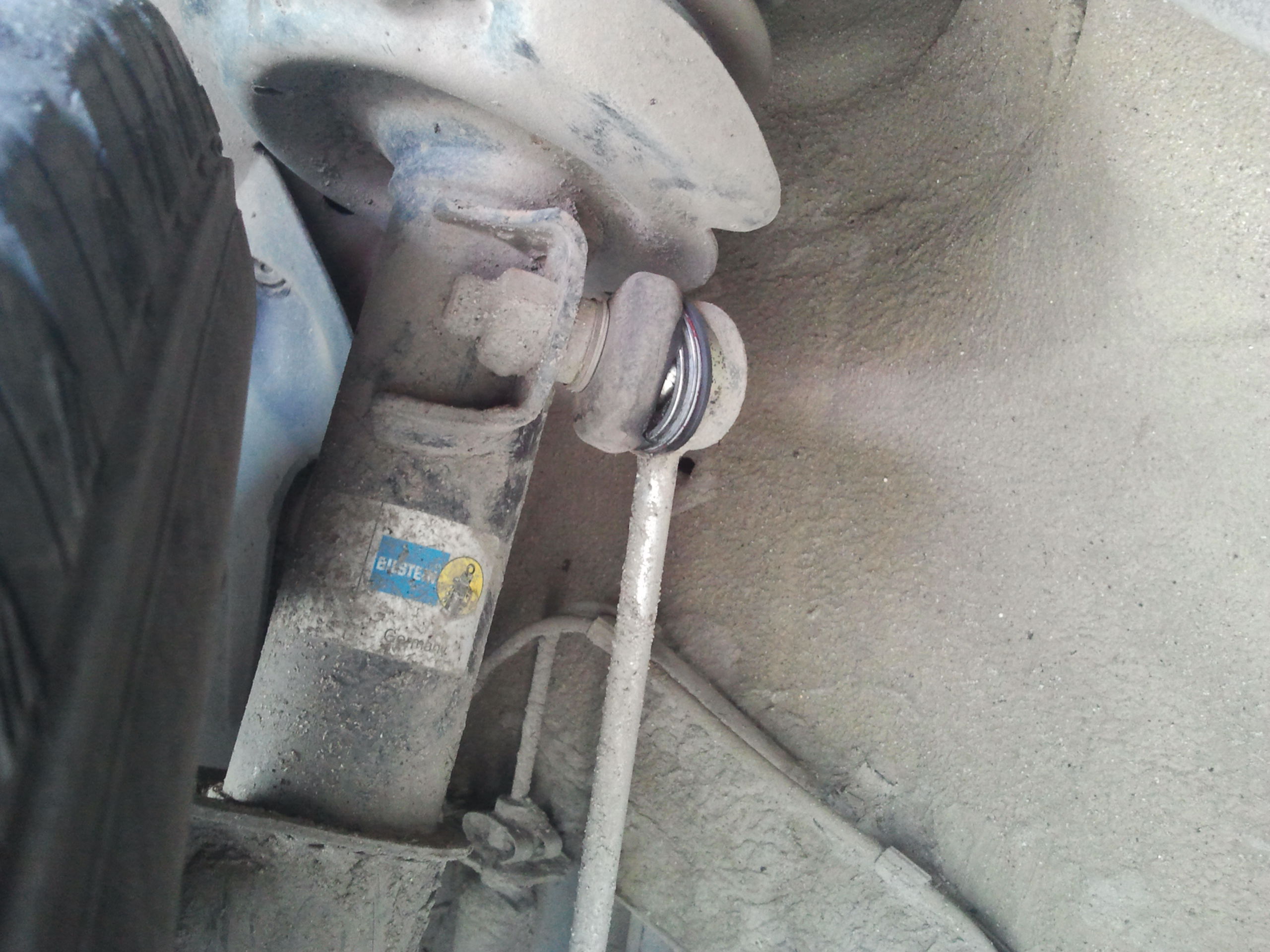

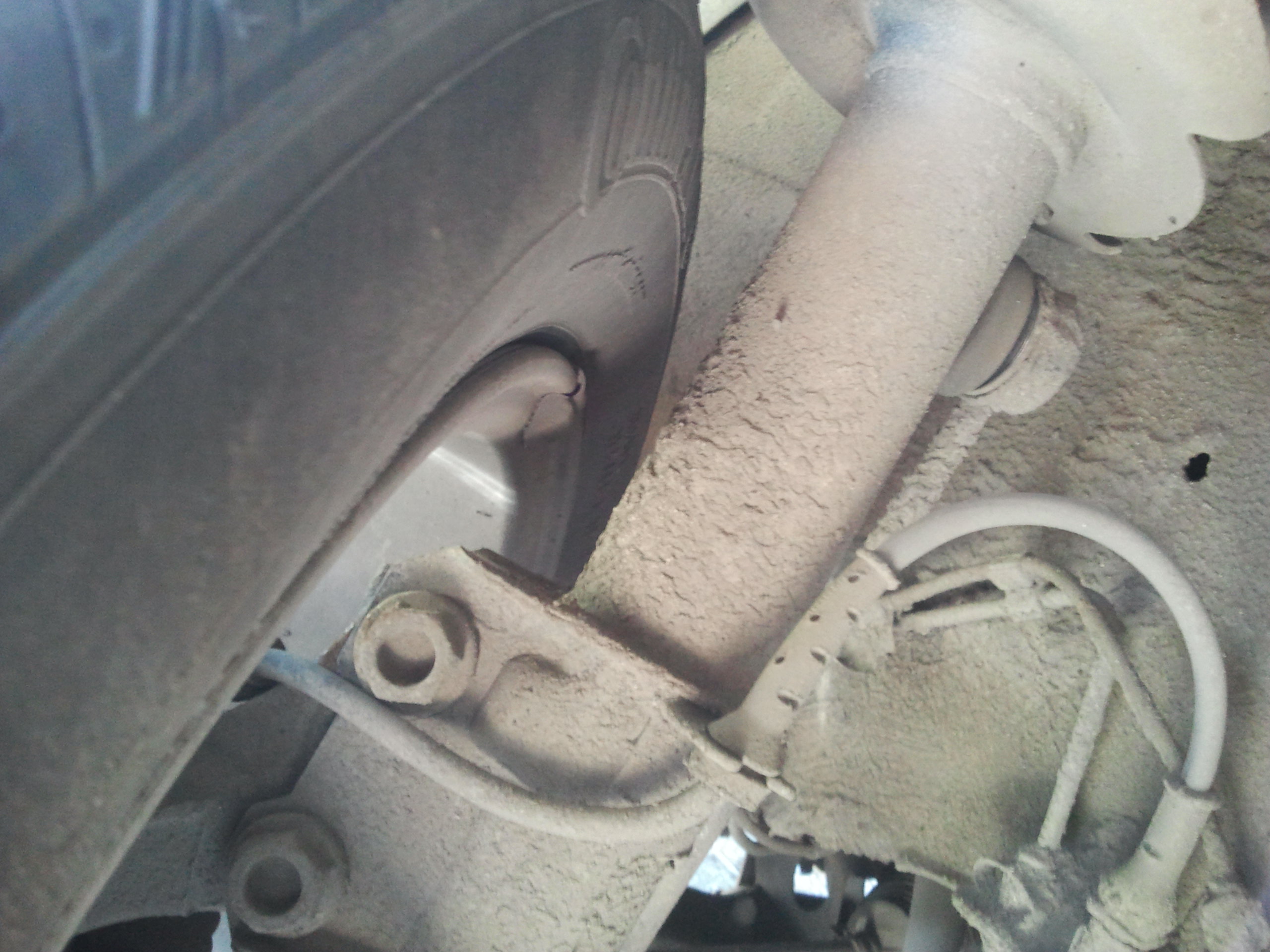

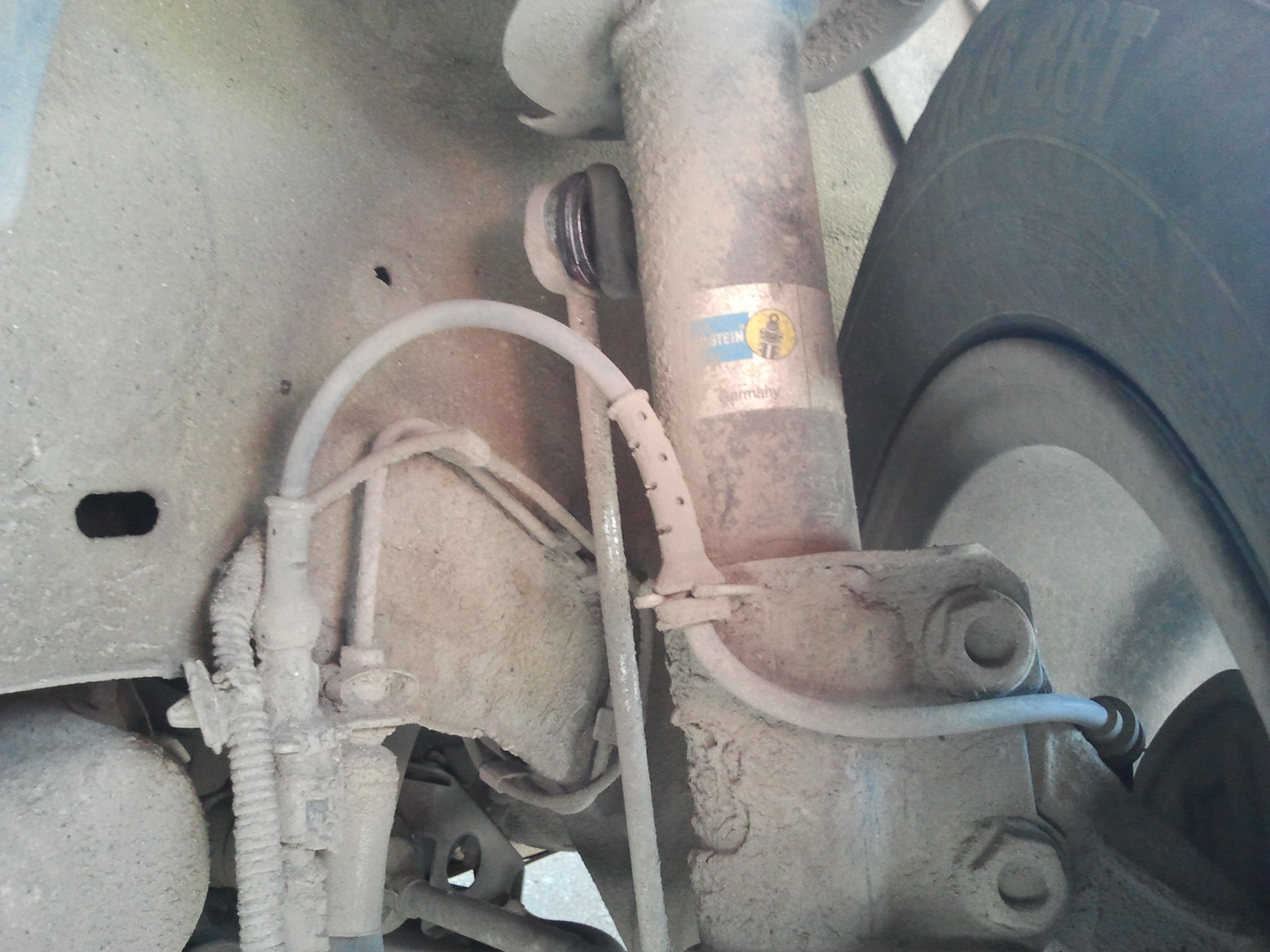

Вообще то проблема видна на фото. У стоек стабилизатора оторвало пыльники верхних шарниров. Причем на обоих. Общий пробег на машине 74т.км. Стойки стабилизатора менял обе на пробеге 50т.км. Ставил оригинал. С чем это может быть связано? И еще с тали ужасно скрипеть втулки стабилизатора на лежачих полицейских. Какие стойки лучше приобрести взамен? Заранее спасибо

Рекомендую стойки As Metal (1.2699.05.05)
Кстати, помимо втулок стабилизатора скрипеть может горизонтальный сайлентблок рычага, когда его внутренняя обойма отрывается от резины. У меня такое было недавно.
AS Metal это Турция, Lemforder заказывает до 40% своей продукции у них.
