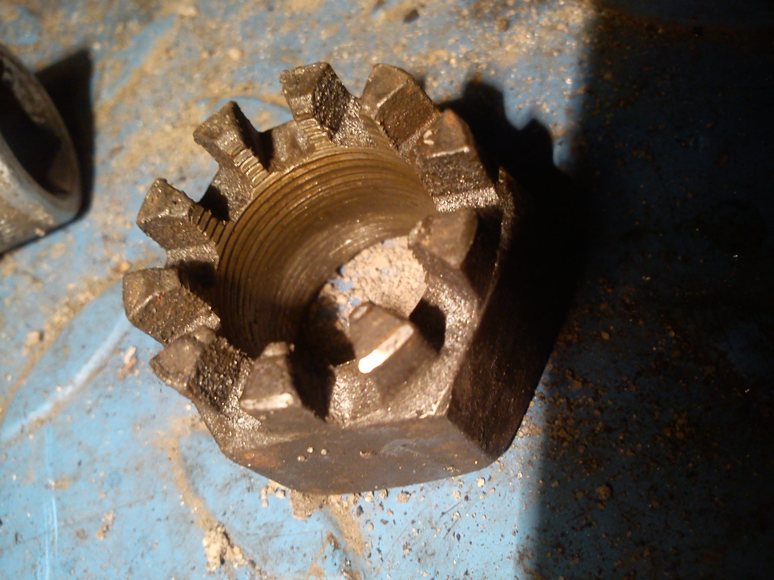

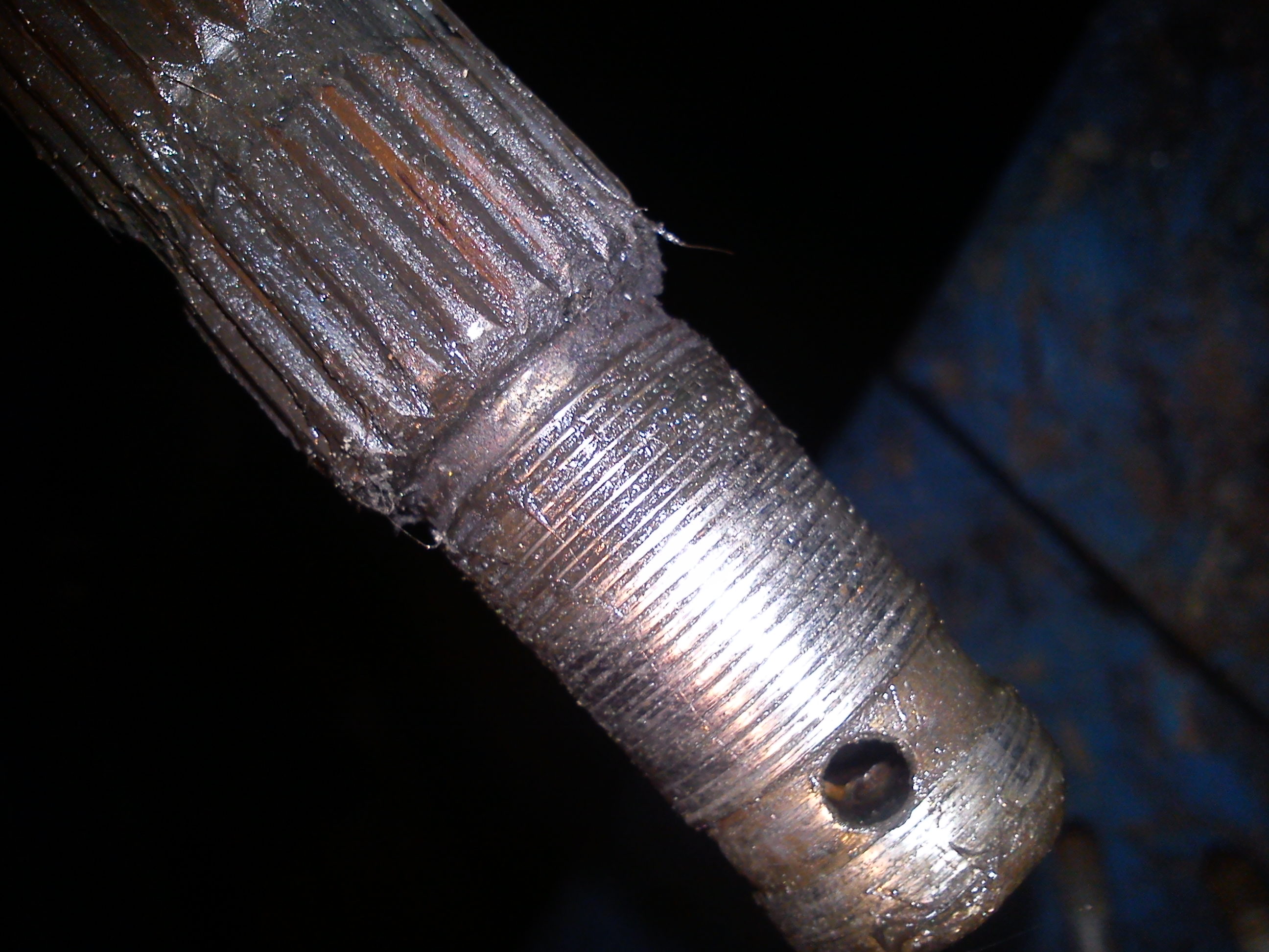

Причина разрушения подшипника - кривые руки сервисмена. Недавно менял пыльник шруса в опелевском сервисе. Так он мне умудрился "запилить" резьбу наружной гранаты. Натяг ослаб и результат: подшипнику конец. Новая гайка резьбу прорезала, шрус зажала, но вот вопрос надолго ли?
Изображение [attachmentid=127482]
Во как.
[attachmentid=127483]

#1134 alexsys74
alexsys74
  • Cообщений: 1 725
  • Город:Тюмень
Отправлено 20 Февраль 2016 - 14:27
kommins,
ШРУС под замену, как ни прискорбно.

#1136 nevus
nevus
  • Cообщений: 963
  • Город:Королёв Моск обл
Отправлено 20 Февраль 2016 - 15:18
УРФИНДЖУС, ,alexsys74, ,kommins, мне при замене сцепления спилили совсем шейку ШРУСа.
Я так понял они не смогли вытащить его из ступицы, хотя если делать так как написано в книге, то не надо отстегивать ничего!
Вытаскивается всё отлично!
Я гайку максимальным моментом затягиваю.
Проверял несколько раз, не ослабляется.
Так что можно ездить и не париться (это я для kommins, )

kommins, Хотя я так думаю . что если сильно затянуть гайку + шплинт еще будет , то никуда не денется Изображение
