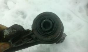

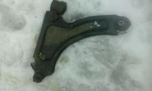

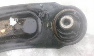

Отправлено 04 Март 2016 - 13:31
Все поменял - делов на час)) задний сайлентблок вырван в хлам, передний с микротрещинами. В общем правильно сделал что заказал рычаг целиком. Теперь имею стук не везде а только справа и потише - думаю то то рычаг тоже надо поменять ...

virus267, скоро самому такая процедура предстоит. Менять буду сайлентблок. Всё уже заказано. По снятию рычагов есть какие нибудь особенности?

kreps, Все делается быстро - Использовал 2 головки - 19 и 17.Из ключей - воротяжку, трещетку , ключ накидной на 16 и рожковый на 19. Плюс молоток и выколотку. Ну яма нужна в гараже и чурбашок еще пригодится под рычаг потом подложить когда затягивать будете. Сначала скидывайте шаровую - выкручивайте болт, выколоткой и молотком выбивайте ее из цапфы. Потом оставшиеся 2 болта сначала воротяжкой, потом трещеткой. Рожковым на 19 сверху держите от проворачивания. - вытаскивайте рычаг( колдуете с сайлентблоком). Обратно потуже заходит - выколоткой центруете сначала отверстия под болты - болты накручивайте , не затягивая. Надеваете шаровую в отверстие в ступице. Приопускайте на домкрате до естественного положения рычага (под рычаг чурбан подложите) - затягивайте болты воротяжкой. Все. Я все сделал за час.
ПыСы. У меня теперь стук остался справа - буду и правый рычаг менять.
