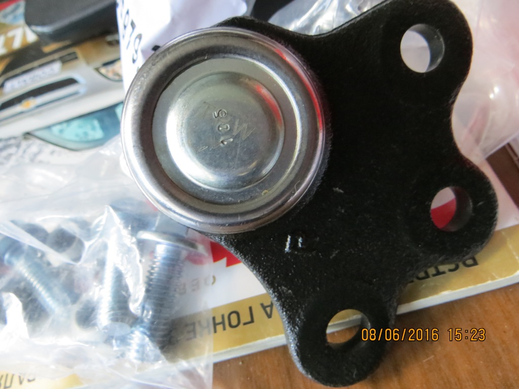

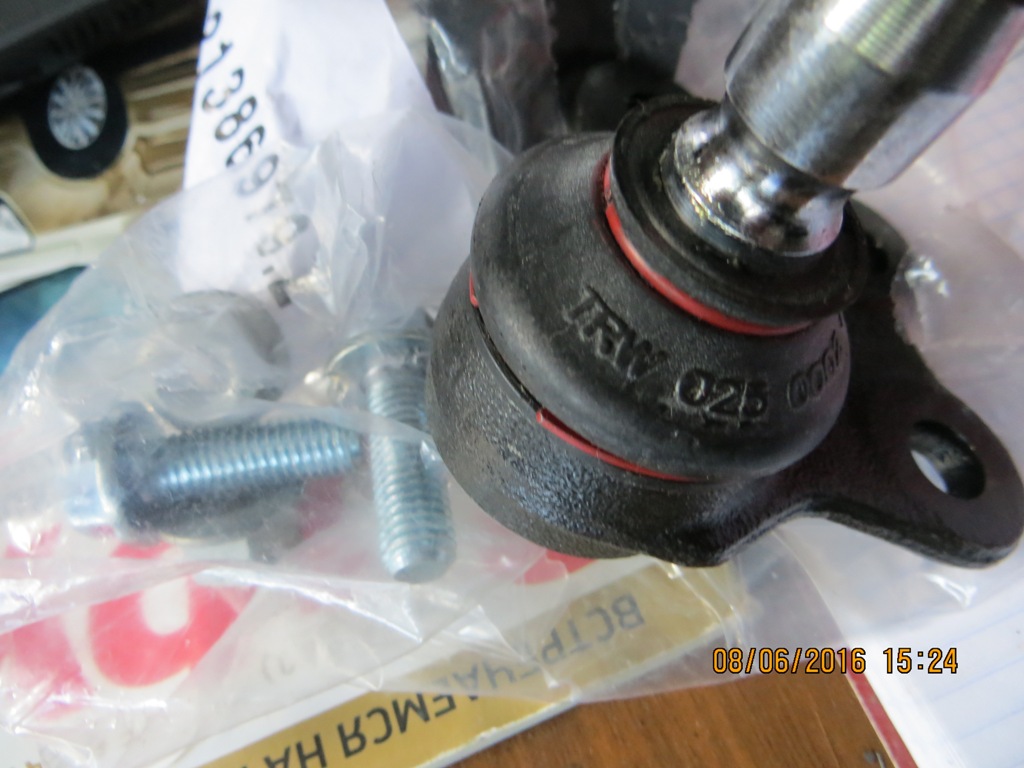

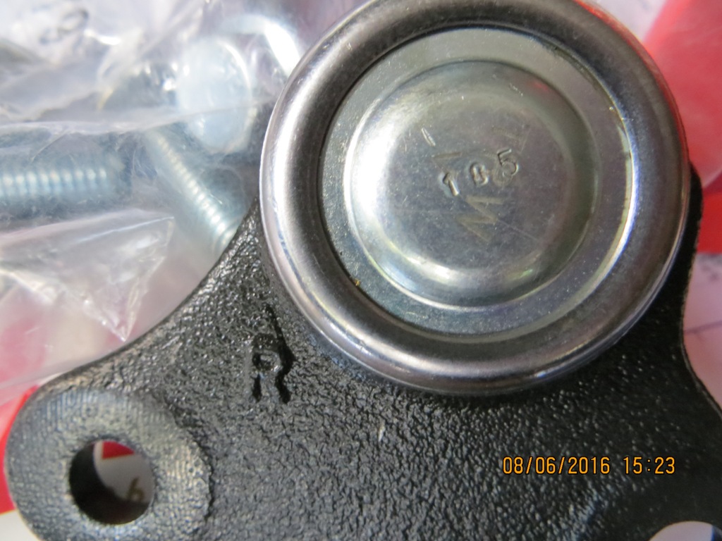

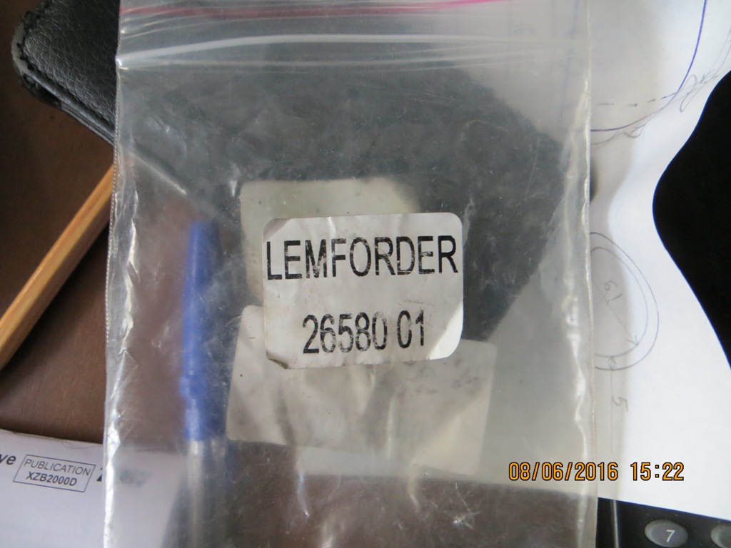

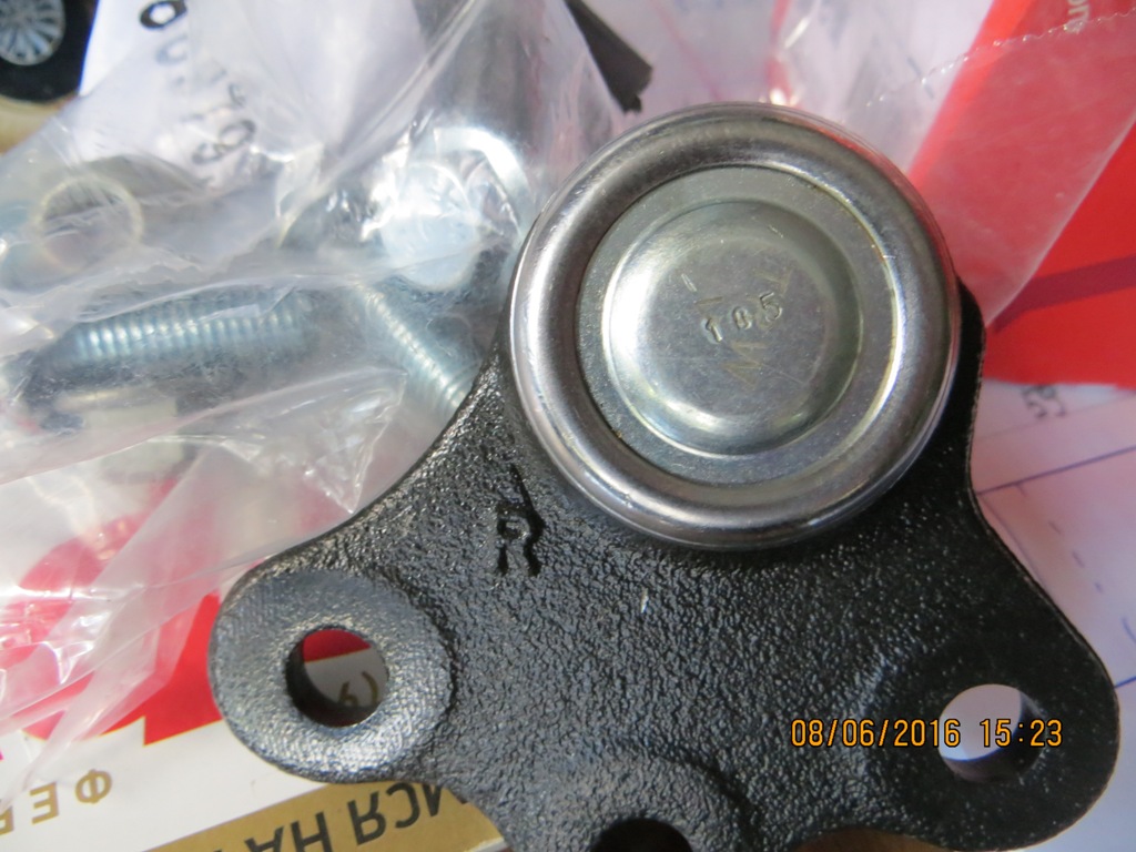

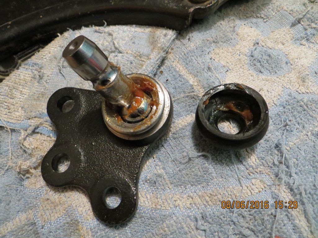

Читаем и делаем выводы!На 95000 поменял передние рычаги в сборе( сообщение 1083). Брал в эксисте. Сейчас 115000,давно стучало на больших камнях с правой стороны. Вибростенд показал что с права умерла шаровая и задний сайлентблок. Проверка показала сайлентблок мертв.( шаровую посмотрю после замены рычага. И еще умерло все видимо давно, при поездке в 8000 км резина передняя стерлась.(после замены рычагов сделал геометрию колес, руль не вело,но видимо рычаг хорошо гулял).Дороги то у нас ёкорный бабай! Не поймешь почему и куда тянет. Хорошо что рычаги не выкинул. Купил сайлентблок лимфёрдер , перепресовал. Заказал шаровую 30476 02 Lemforder ,пришла ,начал в руках крутить, а она вращается хуже чем заводская на старом рычаге!!!!!!!!!!!!!!!!!! Отказался заказалTRWJBJ 781 НО ОНА тоже жидковата! Если закрыть глаза , то новую и старую никак не определишь.!!! Обе сдвигаются и" вращяются" практически одинаково!!!! Теперь ломаю голову менять старую на новую или нет. Что то хлам пошел хуже чем жигулевский!!! Фото прилагаю. Поменяю рычаг отпишусь. еЩЁ В НИЗУ КОРОБКИ НАПИСАНО Лукас. Ну и обратите внимание на количество смазки в шаровой ЗА 1550 рубликов.!!! Восклицательные знаки можно заменить на другие знаки.

191916, эх! вот всегда мне не нравились такие покупатели когда в магазине работал!
У шаровой НЕ должно быть ОСЕВОГО люфта, а вращаться она должна!
На новой шаровой палец стоит жестко пока его не стронешь для того, чтобы вам проще было его гайкой в кулаке зажать пока палец на свое место на сядет.
#1190 191916
191916
  • Cообщений: 62
  • Автомобиль: Meriva 2008 Z16XER MT
Отправлено 08 Июнь 2016 - 19:49
Хорошо , все покупатели "умные" .Но мой опыт владения автомобилями говорит ,что новая шаровая не ДОЛЖНА шевелится проще чем прошедшая ДЕВЯНОСТО ПЯТЬ т.км. Согласны??? У них же вместе с менеджером пытались крутануть шаровую с крузака, потом с легковушки какой то, и наконечник рулевой тяги с легковушки. НЕ ПОЛУЧИЛОСЬ , ну может ещё боялся порвать пакет упаковочный.Но усилия были приложены двумя руками(но наверное небольшие). А у моей зап. части ,зажимаешь в кулак и большим пальцем спокойно шевелишь. На моей жизненной практики впервые. Во всем мире делаются по одной технологии, но результат разный! Вот снял я рычаг, а шаровая болтается. Высверлил поменял. Задний сайлентблок порван, решил поменять и передний ,за одно(ДЖ ЭМовский) поставлю лимфёрдэр. Опять пошел на эксперимент.Хотя все взял крутых фирм. Через месяц надо 10000км бахнуть. Так что к осени видно будет...

191916,
А Вы уверены что запчасти что Вы купили настоящие? Я вот никогда не видел чтоб лемфордер упаковывался в пакетик с наклейкой. На самом лемфордере должна быть выбита галка.По ТРВ могу сказать только то что сама запчасть помимо коробки должна быть запаяна в целофановый мешочек.
#1193 191916
191916
  • Cообщений: 62
Отправлено 09 Июнь 2016 - 14:20
alexsys74, Шаровую брал в эксисте, была в пакетике. Сайлет блок в другом магазинчике в пакетике, а задний сайлентблок взял у него же лимфёрдер, в коробочке + пакетик. .( у него беру всё с покупки машины). То там, то там. Все говорят что завод, а там кто знает. Поэтому и отписываюсь, что бы другие смотрели внимательней и сравнивали и не делали ошибок.
