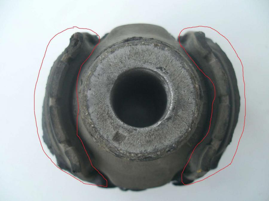

Вопрос по заднему салентблоку рычага. Как я понял по картинке справа http://forum.opel-cl...70#entry1804324(с зачеркнутыми стрелками), металлические вставки должны быть строго паралельны оси переднего салентблока и поворачивать их не нужно?

Там. Нет. Металлических. Вставок.
Чёрное - резина, белое - воздух. В плоскости, где будет качаться рычаг, должна быть, ессно, резина. Если сделать, как на левом рисунке - она недолго проживёт.

@shilodv, металлические вставки это т.н. щеки. щеки.jpg В разных источниках написано, что они должны быть не параллельны оси переднего салентблока, а повернуты под определенным углом. Дилема в определении этого угла.

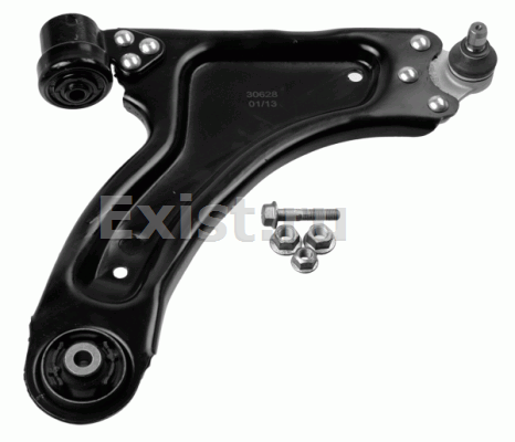

Эти вставки, наверное, внутри резины... Ну и даже на фото из Экзиста видно, как стоИт сайлент. Никакой дилеммы нет, ИМХО. Ещё можно представить, куда направлена нагрузка, и всё станет ясно.
А вариант с метками на рычаге и сайленте не проходит?

@shilodv, металлические вставки это т.н. щеки. attachicon.gifщеки.jpg В разных источниках написано, что они должны быть не параллельны оси переднего салентблока, а повернуты под определенным углом. Дилема в определении этого угла.
Никакой дилеммы - просто надо представить как двигается рычаг - и тогда поймете как надо впрессовывать сайлент...
