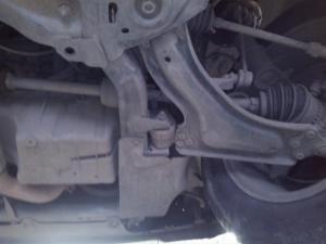

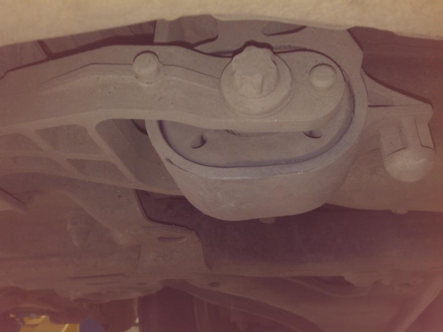

Друзья, подскажите не сведомому :)
Тут, по знакомству бесплатно проверили подвеску на стуки и заменили стойки стабилизатора.
В итоге нашли ещё что под замену. Правда ребята из Пежо. Дали такую дефектовку:
Попутно я фотографировал проблемы:
IMG_20190329_124214.jpg  IMG_20190329_124223.jpg  IMG_20190329_124234.jpg  IMG_20190329_124241.jpg  IMG_20190329_124515.jpg
Кроме втулок стабилизатора никаких артикулов я не знаю. Подскажите что покупать по элькатсу или так напишите плиzzz?

Нет сомнений, а есть незнание названий запчастей, которые надо купить. Все трещины и биения видны.
Как называются в экзисте эти блоки? Ладно я тех.писатель, но тут на форуме есть же люди сведущие?!

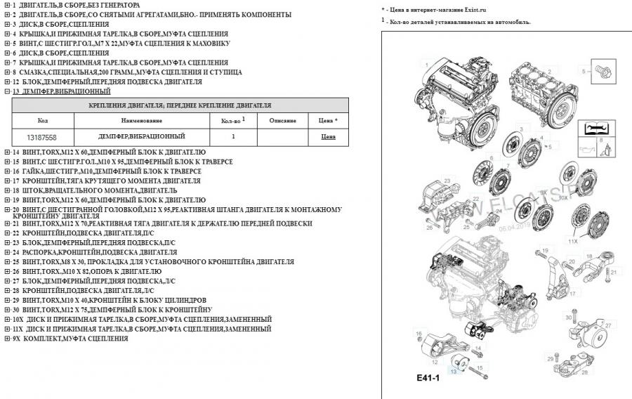

1-е фото - передняя опора ДВС. Её целиком покупать или только резинку можно перепрессовать? Какой артикул?
2-е фото - вроде задняя опора ДВС. Тот же вопрос.

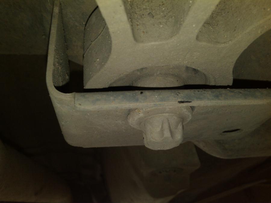

3-е фото - какой-то "сайлент". Там резина разорвана.

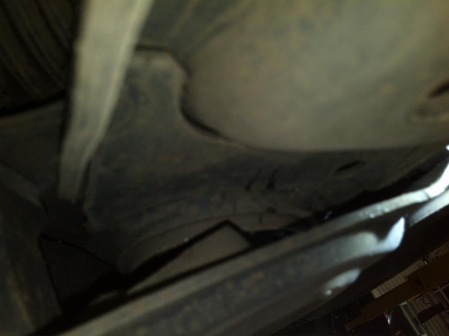

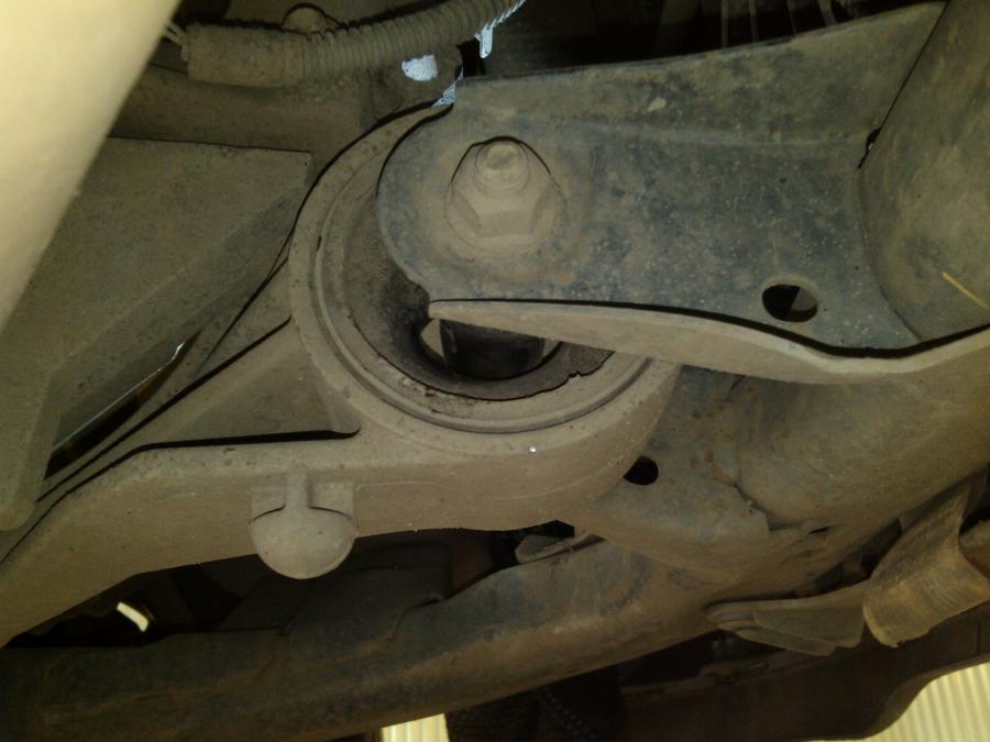

4-е и 5-е фото - это одно и то же, но с разного расстояния. Названия не помню. Ребята не знают целиком меняется деталь или можно перезапрессовать только резинку.
Хлопцы Пежовцы, а посему Опеля не особо знают. Мне бы купить замены, а там недорого поменяют. Вот.
Похоже на развод какой-то если бы так всё неисправно было то был бы грохот на неровностях
грохот просто ужас какой...
El pueblo unido jamás será vencido!

По первым 2-м фото не вижу причины для замены.ИМХО.

40690001 сайлентблок переднего рычага фото 4 и 5.меняются оба.

Аякс, смотри рисунок:
К сожалению на 2-м фото не видно, но там треснута резина и болт в ней тоже болтается, т.е. выработка в резине большая. Какой артикул у этой детали?
Четвёртое фото это то, что расположено на 5-м вверху посередине.

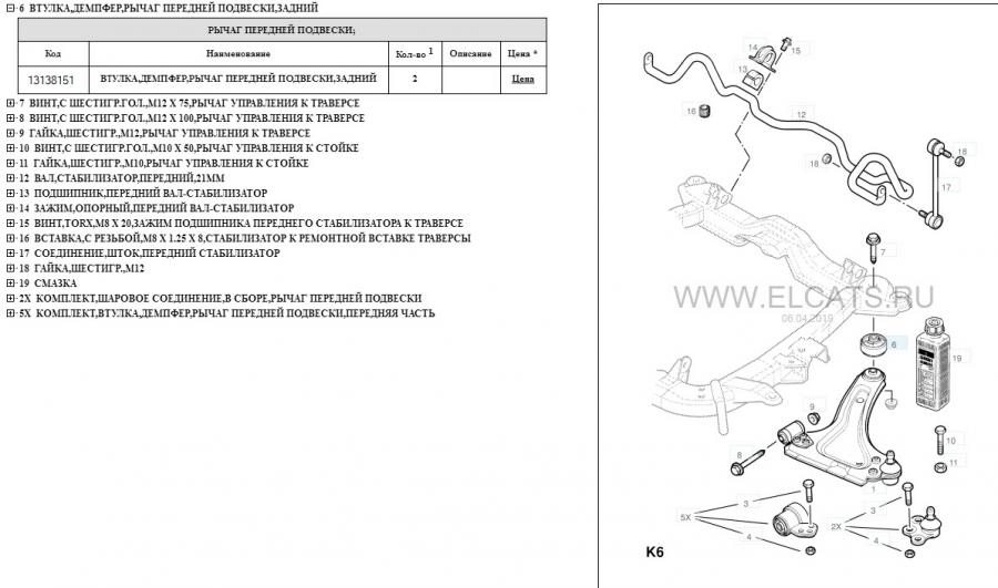

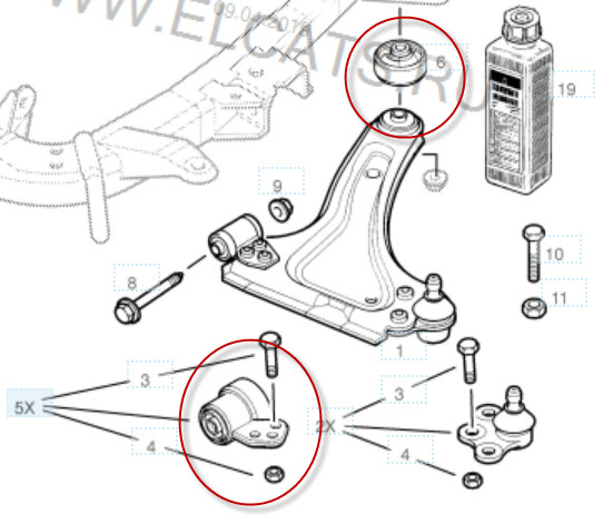

Е747ТН, спасибо. Вот, действительно:
А 6-й пункт из дефектовки "Тяга рулевая R" это что такое? Вроде сказали, что лучше и левую поменять, т.к. сход/развал тогда один раз делать придётся, а не два раза. Какие артикулы у них?
И на 3-м фото тоже какой-то сайлент? Резинка там тоже треснута.
На http://www.elcats.ru нашёл остальное, но точно не пойму:
Может где ошибаюсь, но похоже, что на 3-м фото - №18 по картинке выше.
На 1-м фото - вроде №13.
Что на 2-м фото не могу найти?!

Ну, всё правильно написано. 1-е фото, передняя опора. Её менять не надо. Второе и третье фото - детали 17 и 18. Причём деталь 18 на обоих фото есть, по половинке. 4-е фото - задний сайлент рычага, пятое - рычаг целиком. ZZ Top: передняя опора - не совсем опора, скорее ограничитель. Резинка там типа мембраны, на которой труба висит. Грабли известные, не надо там ничего менять, через неделю увидите такую же картину. Ну, и скрип стабилизатора из-за втулок и люфт в рулевой тяге (скорее - в наконечнике) - вполне могут иметь место. Итого - менять сайленты на рычагах и детали 17 и 18.

Ну, детали 17 и 18 я бы менять не стал. Они ограничивают перемещение мотора вперёд-назад и их износ особой рояли не играет. А вот сайленты рычагов, особенно при большом пробеге, я бы поменял. Сам менял на 225 тыщах где-то, стояли родные, состояние было уже очень не очень. После замены сайлентов забыл, где подвеска. Стойки, шаровые, НРТ ходят дольше. Ставить, ессно, желательно не китай.

#1454 Е747ТН
Е747ТН
  • Cообщений: 144
  • Город:арх.обл. с.ильинско-подомское
  • Автомобиль: opel meriva 1,4
Отправлено 08 Апрель 2019 - 08:51
Это про которые я писал
Сообщение отредактировал Е747ТН: 08 Апрель 2019 - 08:52

ZZ Top : передний 9199576, задний 13138151

@shilodv, о как!, 9199576 ?
это вот, 5-й номер:
Значит их оба менять надо, т.е. все 4?
Сообщение отредактировал zz_top: 09 Апрель 2019 - 09:51
#1457 Е747ТН
Е747ТН
  • Cообщений: 144
Отправлено 09 Апрель 2019 - 15:26
Меняются только под номером 6. Под номером 5 им ничего не делается. Ещё смотреть шаровую под номером 2x
Сообщение отредактировал Е747ТН: 09 Апрель 2019 - 15:30

Отправлено 09 Апрель 2019 - 16:46
@Е747ТН Спасибо, на 2 килоРубля легче стало  :ab: ! Про шаровую под №2 мне мастера ничего не сказали - трогать не буду. Моя таблица такая получилась:
Заказываю номера:
1- видел сам, там один сплюснут и наполовину вылез,
2- грохот по грунтовке весьма сильный,
5 - мне кажется, что отсутствие мембраны тоже даёт грохот,
6 - течёт.
Остальное, по Вашим словам грохот не добавляет.
#1459 Хатуль Мадан
Хатуль Мадан
  • Cообщений: 2 020
  • Город:Северодвинск
Отправлено 09 Апрель 2019 - 17:27
А вот в этом не уверен. В теме есть свидетельства, что всё-таки делается.
Это не так. Данная деталь - просто ограничитель. При исправных 3 и 4 перемещения у мотора почти нет.  Впрочем - когда замените её, убедитесь сами, что зря. Остальное - всё верно.
Просьба: после замены 3 и 4 отпишитесь, имела ли она смысл.
