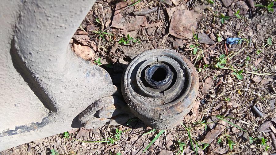

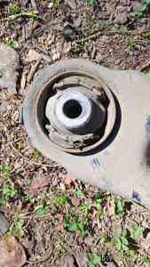

Отправлено 02 Май 2019 - 18:04
Заменил рычаги.
Пробег почти 190000
Судя по виду могли бы ещё побегать.
  • УРФИНДЖУС и kreps сказали спасибо

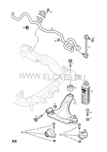

P.S. Кстати по вашему совету поставил стойку стабилизатора поперечной устойчивости AUTLOG. Весьма доволен. Цена просто сказка. Лемфы оказались то же не бессмертными.
@shilodv от добра добра не ищут. Каяба и только она. Мой САКС 60 т.к как бы помирай.
Кстати кто ни будь знает  каталожный номер пыльника шаровой опоры?

#1487 nevus
nevus
  • Cообщений: 963
  • Город:Королёв Моск обл
Отправлено 03 Май 2019 - 18:13
Менял не от скуки.
При начале движения с вывернутыл рулем появляется одиночный стук.
Стук не ушел, к сожалению.
Зато мелкий дребезг с заменой рычагов ушел.
Теперь тишина.
Но вот стук...
Где его искать не пойму.
Всё дергал, шатал...

Отправлено 05 Май 2019 - 08:26
@kreps
А что за "стойка поперечной устойчивости AUTLOG " ?!
Где она "живет" и как выглдядит ?!))
Позиция 17
