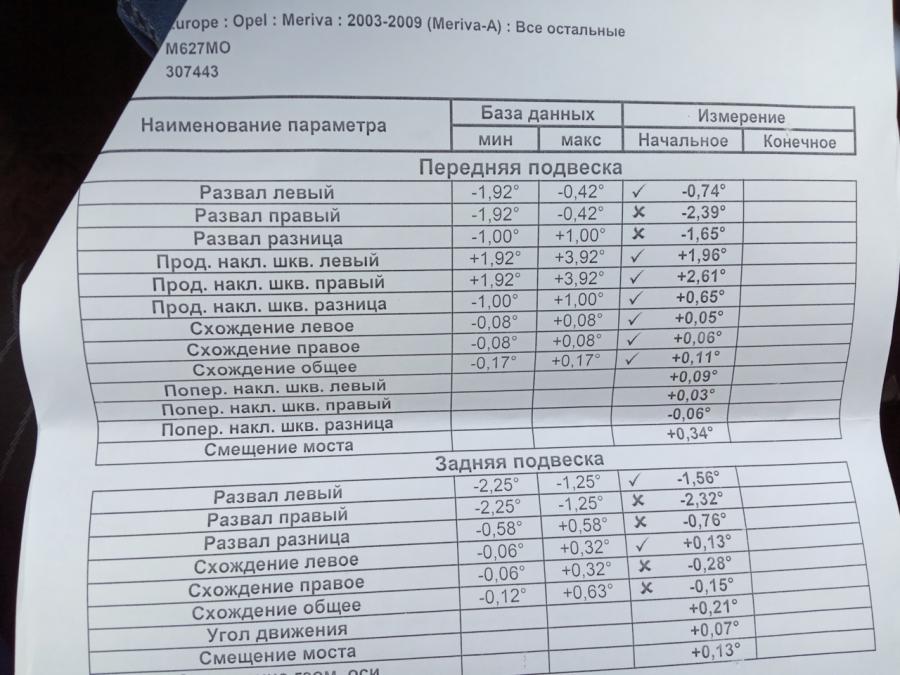

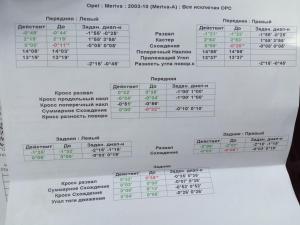

заехал на стенд. настроили все ок. Потом смотрю карту. сверяю с картой из другого сервиса...
как это в двух разных сервисах стенды показывают разные допустимые диапазоны?? машина в настройках выбрана верно.
получается что в одном вписывается в норму по данным стенда, то в другом было бы нарушением.

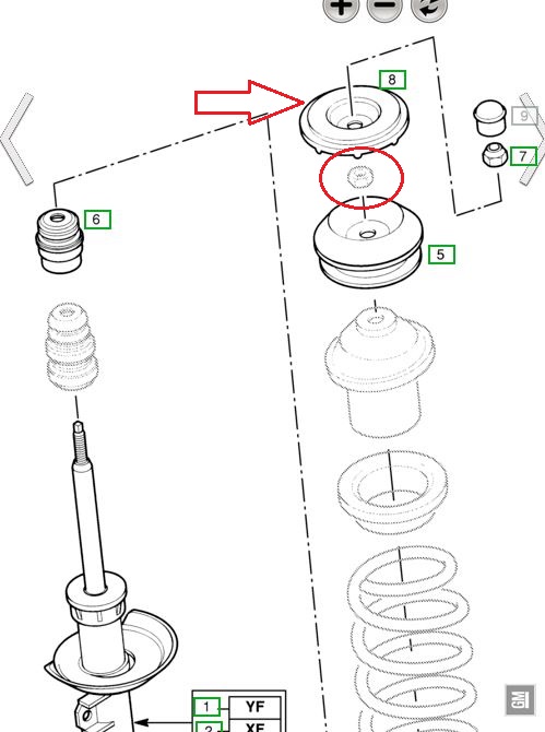

Под жабо добраться можно? Верхнюю гайку и чашку снимать, под ней доступ?
#1538 nevus
nevus
  • Cообщений: 963
  • Город:Королёв Моск обл
Отправлено 28 Июнь 2020 - 17:40
Надо добраться до гайки стойки.
Жабо снимать не нужно, а вот звукоизоляционный экран за двигателем надо.
На фото гайку выделил овалом, чашку верхнюю под которой гайка выделил стрелкой.
