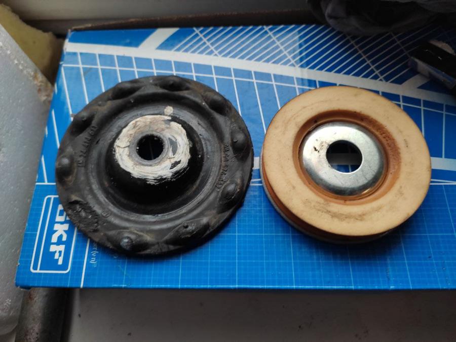

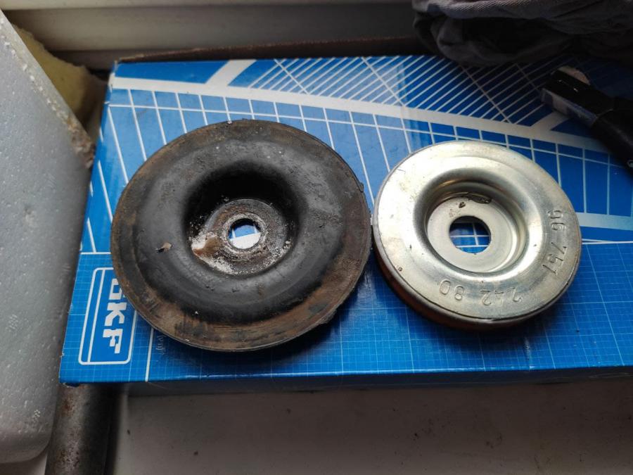

Может уже кто то так делал ? - https://yandex.ru/tu...3838170997686/

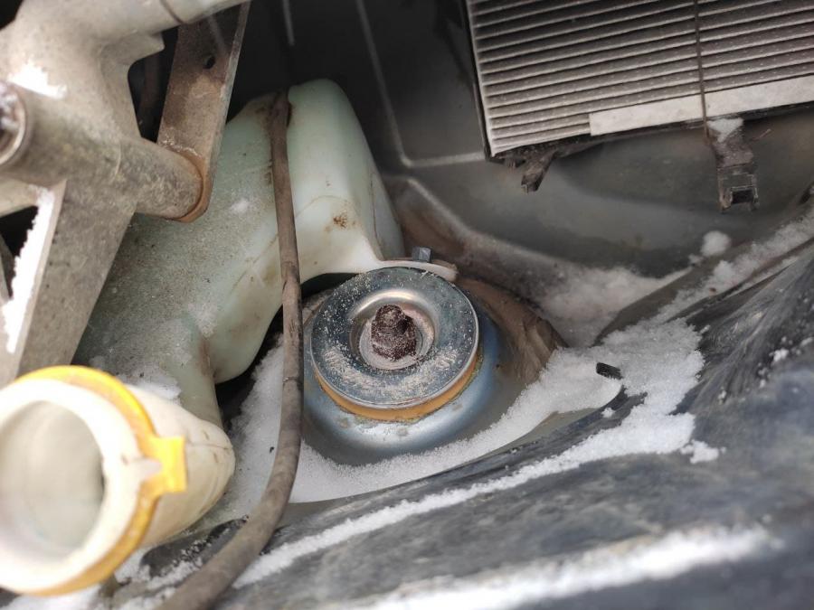

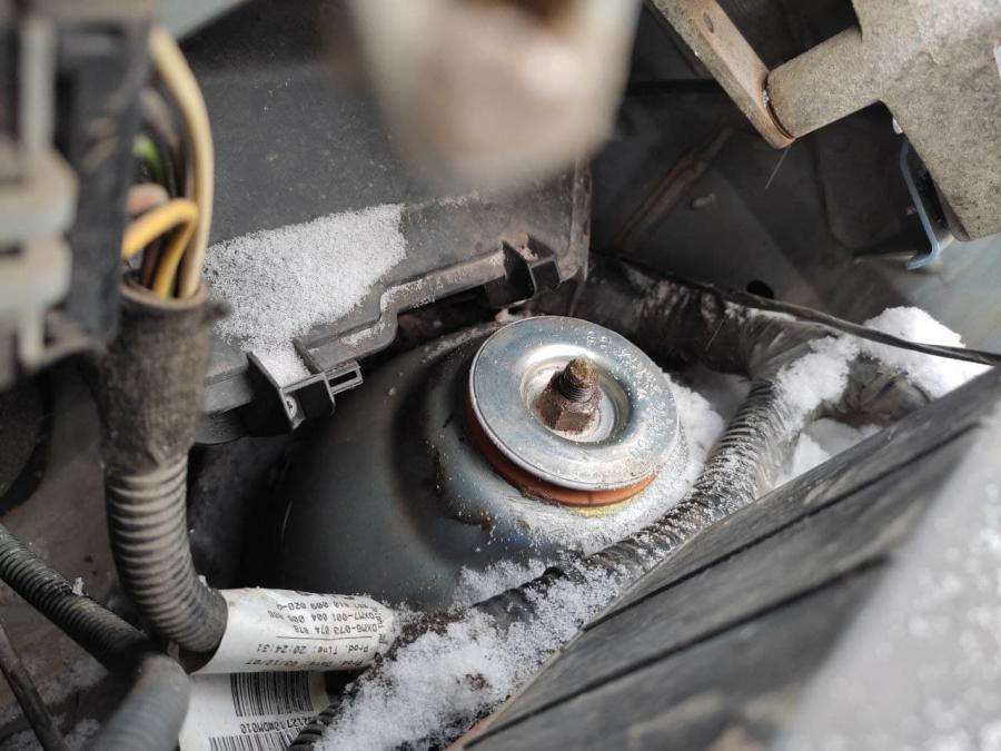

Начитался, заказал эти опорные чашки и полез менять... Самой главной проблемой в замене - это снятие поводков дворников. Сделал просто, гайку открутил не полностью, вставил гаечный ключ под основание, товарищ давит на ключ я через проставку молотком стучу по гайке, несколько ударов и поводки сняты.
На фото видно, что что ситроеновкие чашки толще и нет зазора в установленном состоянии. Диаметр чуть меньше, но встало все хорошо.
Причиной замены стало то, что заменил некоторые детали в передней подвеска но она как то хлябала и стучала на мелких кочках.
Заменил - результат заметен.

@Konst@ntin  Кусок резины грузовой камеры и ножницы, пять минут (с перекуром) народного творчества и готовые колечки под тарелки... тот же результат.
В чём проявляется результат? Не могу уже три года привыкнуть к громкому проезду кочек и неровностей на асфальте. Всё отдаёт в салон.
