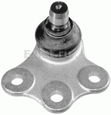

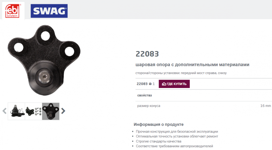

Мужики, всем здравия! Подскажите, кто сталкивался: есть разница между левой и правой шаровыми опорами?
Никакой разницы нет. Они полностью идентичные.
#1602 Хатуль Мадан
Хатуль Мадан
  • Cообщений: 2 020
  • Город:Северодвинск
Отправлено 08 Апрель 2022 - 23:00
Разница есть. Это две разные детали! Артикулы посмотрите в каталоге. У нас сайлентблоки переднего рычага одинаковые, а шаровые - разные. Возможно, если сопоставить одну с другой выяснится, что они одинаковые, но лично я этим не занимался.  :ab:
Хотя - вот фото из каталога (Лемфёдер, есичо) Видно, что разные.
Сообщение отредактировал Хатуль Мадан: 08 Апрель 2022 - 23:07
#1603 Александр А.
Александр А.
  • Cообщений: 422
Отправлено 09 Апрель 2022 - 07:53
Ну разумеется! Если на детали нет маркировки стороны установки и есть прочие сомнения, то вот самый главный и правильный указатель -  Смотрим на литьё корпуса  сея детали, а именно, как горизонтальная его часть (крепление к рычагу подвески) переходит в тело (корпус шарового пальца)...  А теперь по картинке, что выше, смотрим, с одной стороны плавно, а с другой стороны как бы с изгибом, так вот, этот изгиб должен находиться спереди по ходу движения авто. На картинках эти буртики как раз внутри, соответственно L и R детали.
#1604 nevus
nevus
  • Cообщений: 963
  • Город:Королёв Моск обл
Отправлено 09 Апрель 2022 - 08:52
Вот правая опора, соответственно левая будет зеркальная

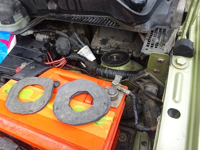

Немного дополню. Менял резину, вывесил передок, решил всё продёргать перед зимой. Смотрю - левая передняя стойка гуляет в месте её крепления к кузову вверх-вниз миллиметров на 5. Почему? Деталька №8 на рисунке упирается в гайку под ней и не ложится на своё место на кузове. В итоге - всё болтается и тарахтит, кстати, на кочках. Что сделал - детальку вынул, перевернул и кувалдой по ней немного постучал. В итоге - между ней и гайкой появился зазор. Установил на место - стойка стоит мёртво, никаких посторонних призвуков.
Сообщение отредактировал Хатуль Мадан: 23 Октябрь 2022 - 09:36
#1613 kreps
kreps
  • Cообщений: 1 510
  • Город:Пыльный и жирный
Отправлено 25 Октябрь 2022 - 07:26
Хороший способ.Я решил эту проблему подложив шайбу под гайку.
#1614 Хатуль Мадан
Хатуль Мадан
  • Cообщений: 2 020
Отправлено 25 Октябрь 2022 - 09:13
Не решается у меня так. Ибо 8 деталька всё равно на кузов не ложится. Зазор там.
#1615 Александр А.
Александр А.
  • Cообщений: 422
Отправлено 04 Ноябрь 2022 - 16:08
...всё равно на кузов не ложится. Зазор там.
Под "зазор" лучше кольца из камеры грузовиков подгонять, они почти 3 мм толщиною. Сама чашка по природе своей должна на нижнюю гайку упираться, вот и ложим одно кольцо, сверху чашку, бац, касание.. далее второе кольцо, жмем от руки на чашку сверху, нет касания,  нормалёК, тогда затягиваем.... Больше нет смысла устанавливать.
