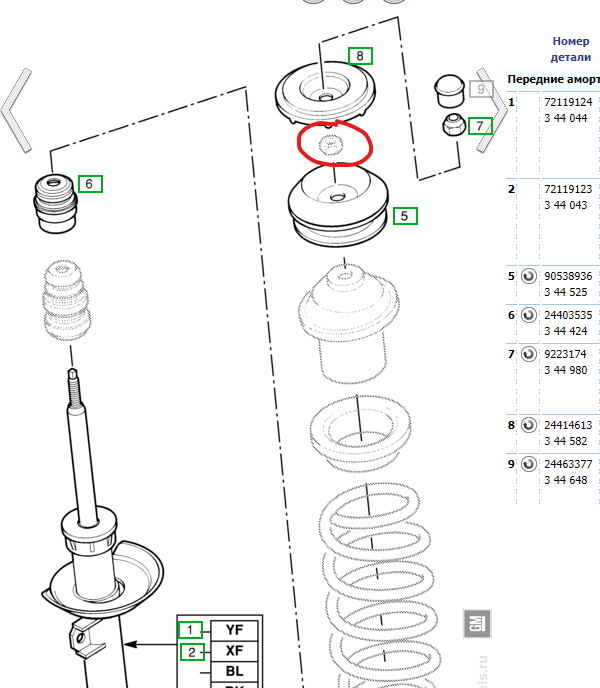

 я думаю, что надо подтянуть гайку которую я выделил цветом.
сам как-то перебрал всю подвеску (рычаги в сборе, рулевые тяги с наконечниками, стойки стаба), но стук не ушел.
потом решил эту гайку проверить, а она на два оборота недокручена.
подтянул и..... тишина!

...решил эту гайку проверить, а она на два оборота недокручена. подтянул и..... тишина!
Если опорный подшипник целый, то да, а так то, коль у него поперечный люфт, то это не надолго.
@Хатуль Мадан  А ты уверен, что опорные подшипники не люфтят?  Если нет, то тогда на домкрат  и вывеси колесо и изволь выпачкать руки, возможно по локти... обеими руками максимально за верх стойки и "поизвращайся", Когда у меня один опорный был разбит и гремел на колдобинах, то тоже,  при затянутой  нижней гайкой всё равно, при дёргании на вывешенном колесе чувствовался  люфт поперечный,..

Уверен. Стук (в этот раз) был устранён "доработкой" детальки №8 (пост 1612).

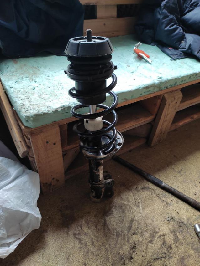

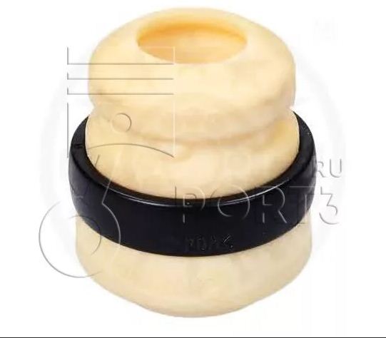

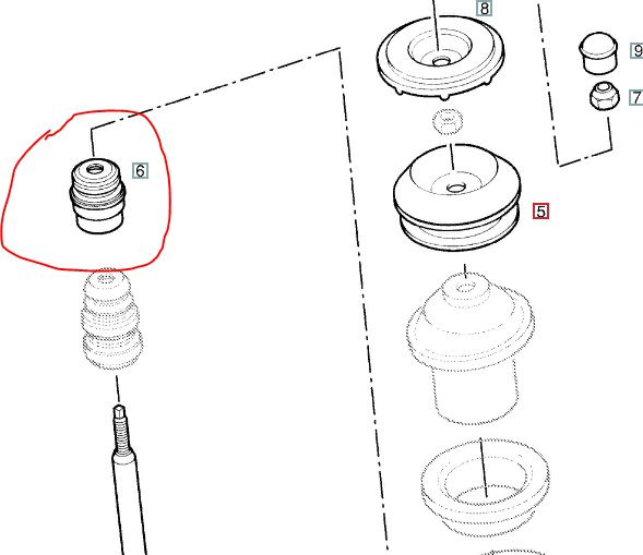

Снял и разобрал передние стойки, собрал, но вот очень смущает правильность установки отбойника амортизатора. В оригинальном каталоге, он узким конусом вверх, но у меня на одной стойке он был широким кольцом вверх (на первой стойке я вообще не запомнил где какой стороной было). ЧтКак все таки правильно, и что если я их установил вверх ногами?

@Konst@ntin
По большому счёту всё равно, главное чтобы он в опору амортизатора нормально входил.
Главное соблюсти правильность соосности опоры пружины верхней и нижней (фото ниже)
Да, спасибо! Попытался максимально совместить.

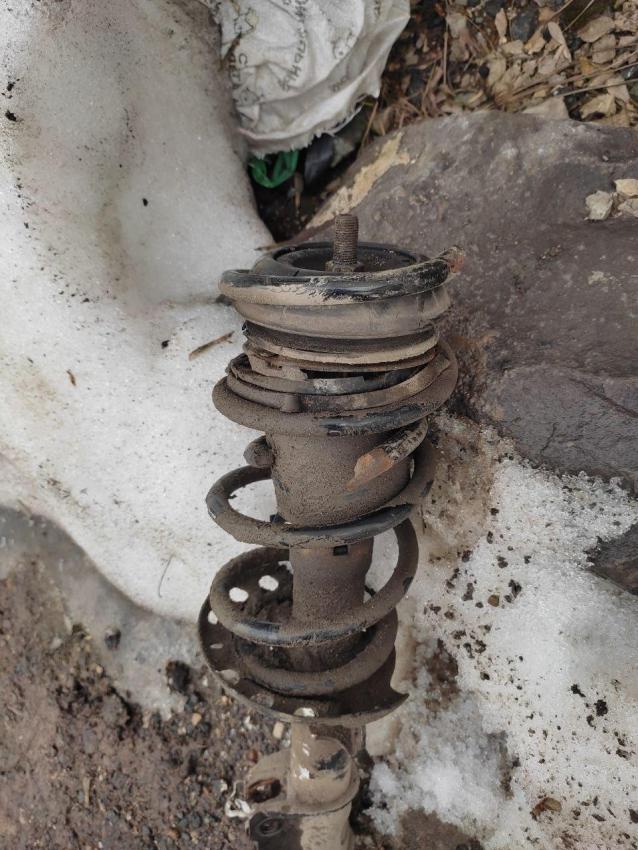

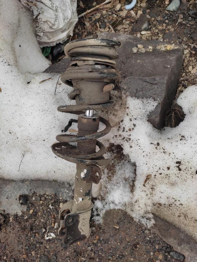

Вот только уже разобрав стойки, обнаружил, что из газо-масляных, они превратились в просто - масляные. Но выбора у меня и не было вообще (стойки не заказывал), поставил как есть.
На фото стойка снятая с авто  :ag:
