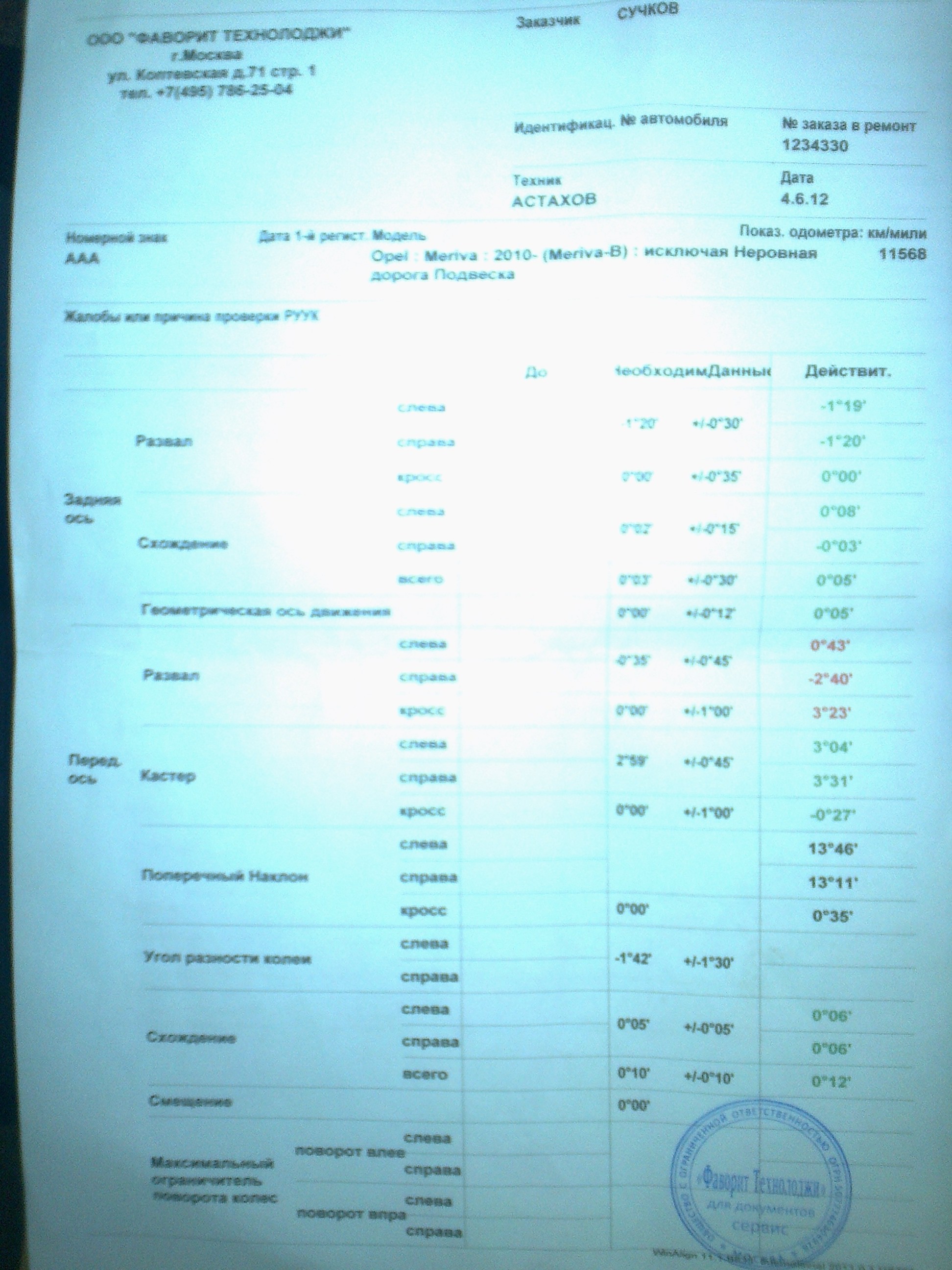

Нужна Ваша помощь. После ДТП, удар в правое колесо, было заменено: бампер, крыло, накладка двери, фара, стойка амортизатора, тяга в сборе с наконечником, стойка стабилизатора, еще по мелочи. Забрал машину и чувствовал что немного ее тянет влевую сторону. Попросил знакомого проехаться, правда на кривой дороге, но да ладно, говорит что тянет. Поехал в Фаворит Моторс на сход развал, они спросили зачем он мне, я все рассказал как есть. Сделали и сказали что надо менять поворотный кулак скорее всего, так как сход развал не поддается регулировке. Выдали распечатку. С ней отправился в Русь Авто, где мне делали по страховке ремонт. Там сделали, подвели к стенду и говорят, смотри все в зеленой зоне. В фаворите меня тоже подзывали к подъемниу и показывали красный диапазон. Затем один из механиков русь авто просто немного на крыло надавил, сразу красная зона появилась. Долго что говорили и про дверь открытую, которая так же влияет на показания. В общем говорят идите в фаворит и спросите что мерили они и как. Есть на руках две распечатки. Помогите кто знает, какие заводские параметры? Спасибо!

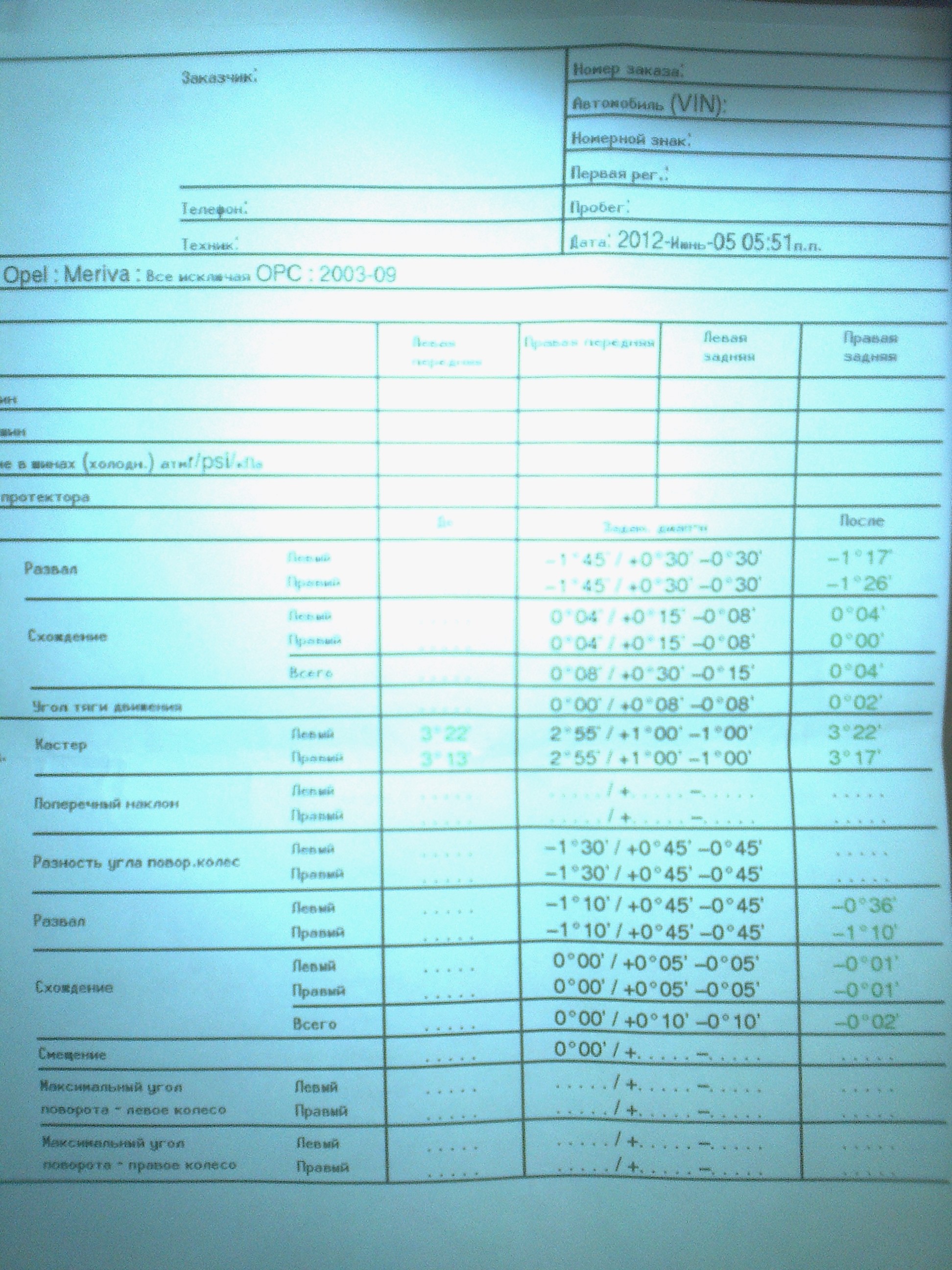

Suchkov, а чегой это на первой распечатке Вас регулировали по нормам для предыдущей "Меривы"?
Нормативные цифры есть на этой распечатке:
[attachmentid=90641]
На современных машинах как правило регулируется только схождение, развал и кастер заданы деталями подвески и кузова и регулировке не подлежат. Соответствие углов обеспечивается точностью изготовления деталей. Что интересно, у Вас с обеих сторон развал не попадает в диапазон, и, если верить распечатке "Фаворита", оба передних колеса отклонены от вертикали в одну сторону.

mmx Подскажите пожалуйста как Вы определили, что измеряли для первой меривы?

Suchkov, [attachmentid=90654]

Внимателньо прочитайте: Модель: Opel: Meriva: Все исключая ОРС: 2003-09
Дальше там должно было написано неровная дорога и т.д. Просто так как без заказ-наряда там не вин номера ни полной информации нет.

Отправлено 06 Июнь 2012 - 12:31
Suchkov, да я то прочитал 2003-09 - это год выпуска модели. То есть для той модели которая выпускалась с 2003 по 2009 год. То есть это Ашка.

Отправлено 06 Июнь 2012 - 12:38
Там слово исключения есть, т.е. измерения для всех моделей опель меривы, за исключением, той, о которой Вы пишите.
Там явно написано "исключая" про версию OPC, а не год выпуска. Так что mmx скорее всего прав.
Opel : Meriva : Все исключая OPC : 2003-09
Сообщение отредактировал nile.one: 06 Июнь 2012 - 13:05
Именно! Вы правы, это разделитель.
Расшифровываю надпись:
1. Марка: Опель
2. Модель: Мерива
3. Разновидности: все, исключая зажигалочку
4. Годы выпуска: 2003-2009 (реально, вообще-то, "Мерива-А" выпускалась с 2003 по 2010 модельные годы).
Вот под четвёртый пункт "Мерива-Б" никак не подпадает.
Да, все модели первого поколения (годы 2003 - 2009 об этом говорят), исключая приспортивленную версию с турбобензинкой.
Распечатка для "А" есть в ветке про "А" в теме про ТО-2 (30 ткм).
а вы тут че незаметили - что у нас то в Россию версия "ВКЛЮЧАЯ С НЕРОВНАЯ ДОРОГА ПОДВЕСКА" smile.gif)
данные отсюда http://www.opel.ru/v...ator.html#/trim
Пакеты стандартного оборудования
Пакет для плохих дорог (Защита картера и усиленная подвеска)
я когда себе проверял сход развал меня спросили с неровной или без я грю С - проверили и все ок.
так что можеш смело идти в обе станции и грить чтобы перемеряли.
сразу приготовься к тому что начнут мазаться что откуда вы взяли эту бумагу если тут нет ваших данных smile.gif небойсь у себя на принтере распечатали, ай яй яй smile.gif ("да-да бывают и такие отмазки")
