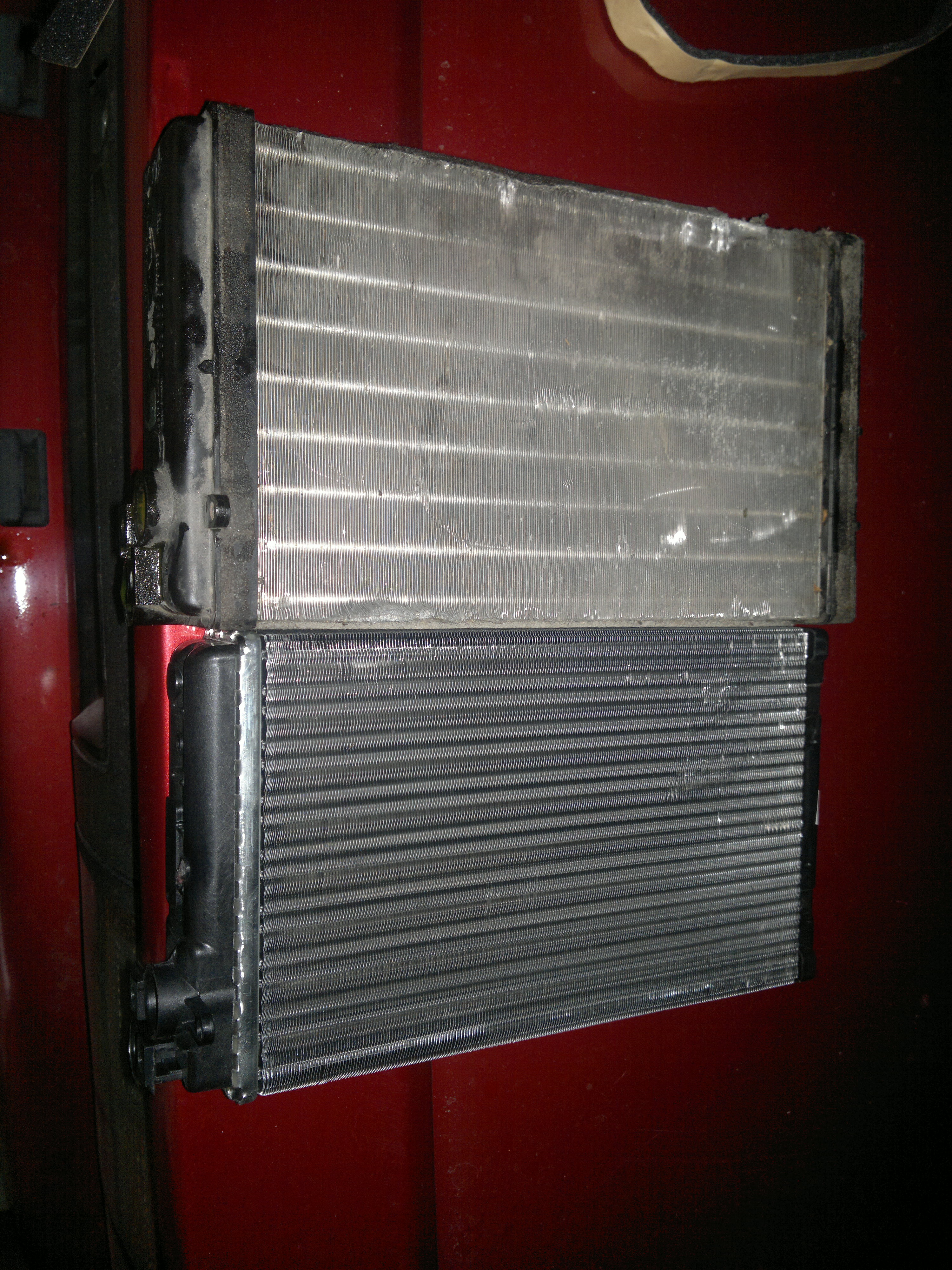

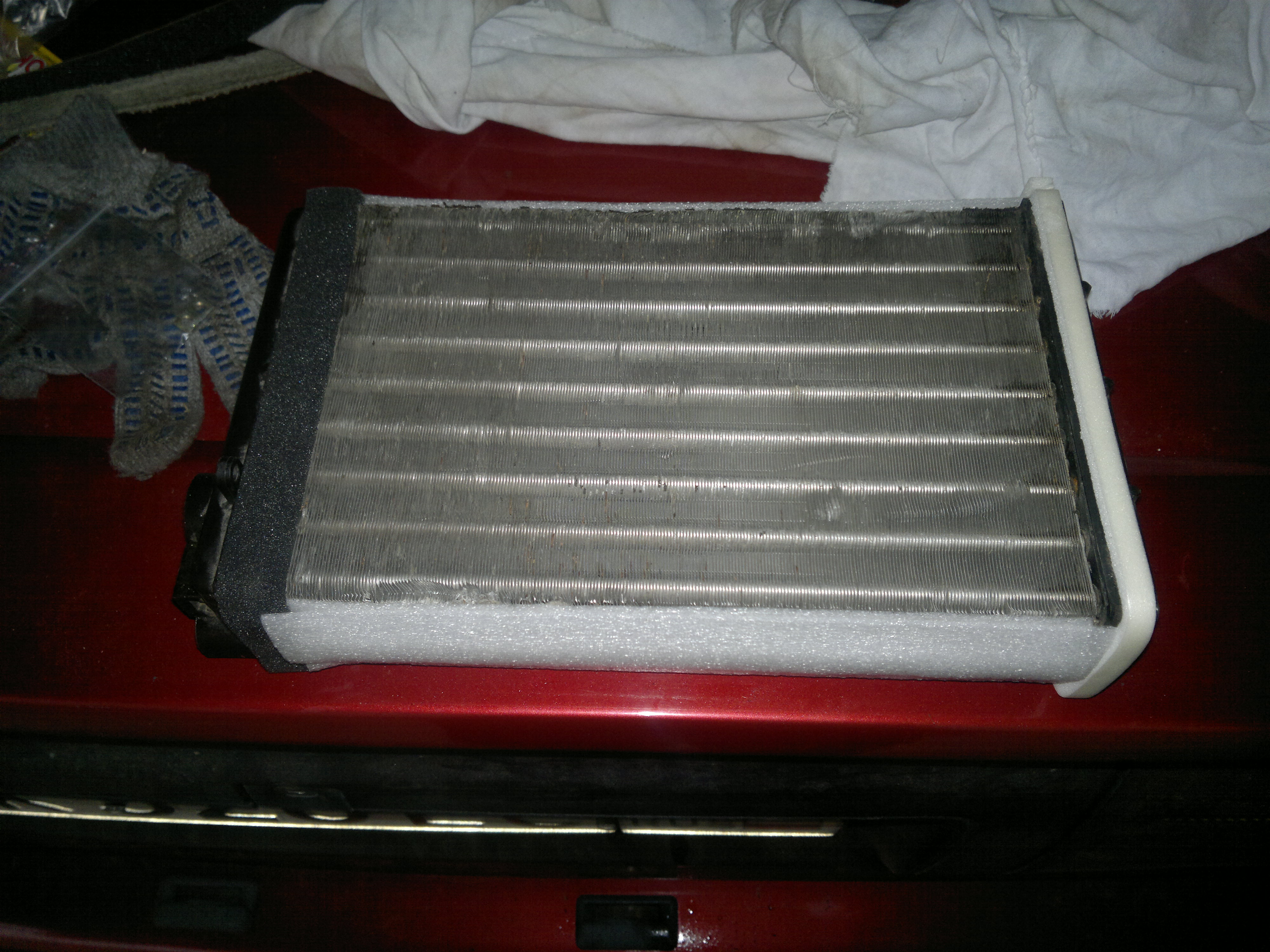

в общем закончил я с печкой))) в 16 часов пошел в гараж и в 19 вышел из него))) смело могу заявить, что за 2 часа, не снимая панели можно вытащить радиатор печки))
рассказываю что делал.
конечно же снимаем бардачок, откручиваем торпеду и я еще открутил два болта, справа на панели, около воздуховодов, которые в дверь идут. желательно конечно было открутить один какой то болт, в районе динамика, под лобовым, но я его не нашел и пришлось так выкручиваться. если его открутить, то печка спокойно выйдет.
т.к. я не открутил его, мне пришлось подрезать панель снизу, за декоративной накладкой. отрезал буквально один сантиметр.
далее ложился на полик, упирался ногами в панель, приподнимая ее, и вытаскивал печку. не без геморроя, но вышла.

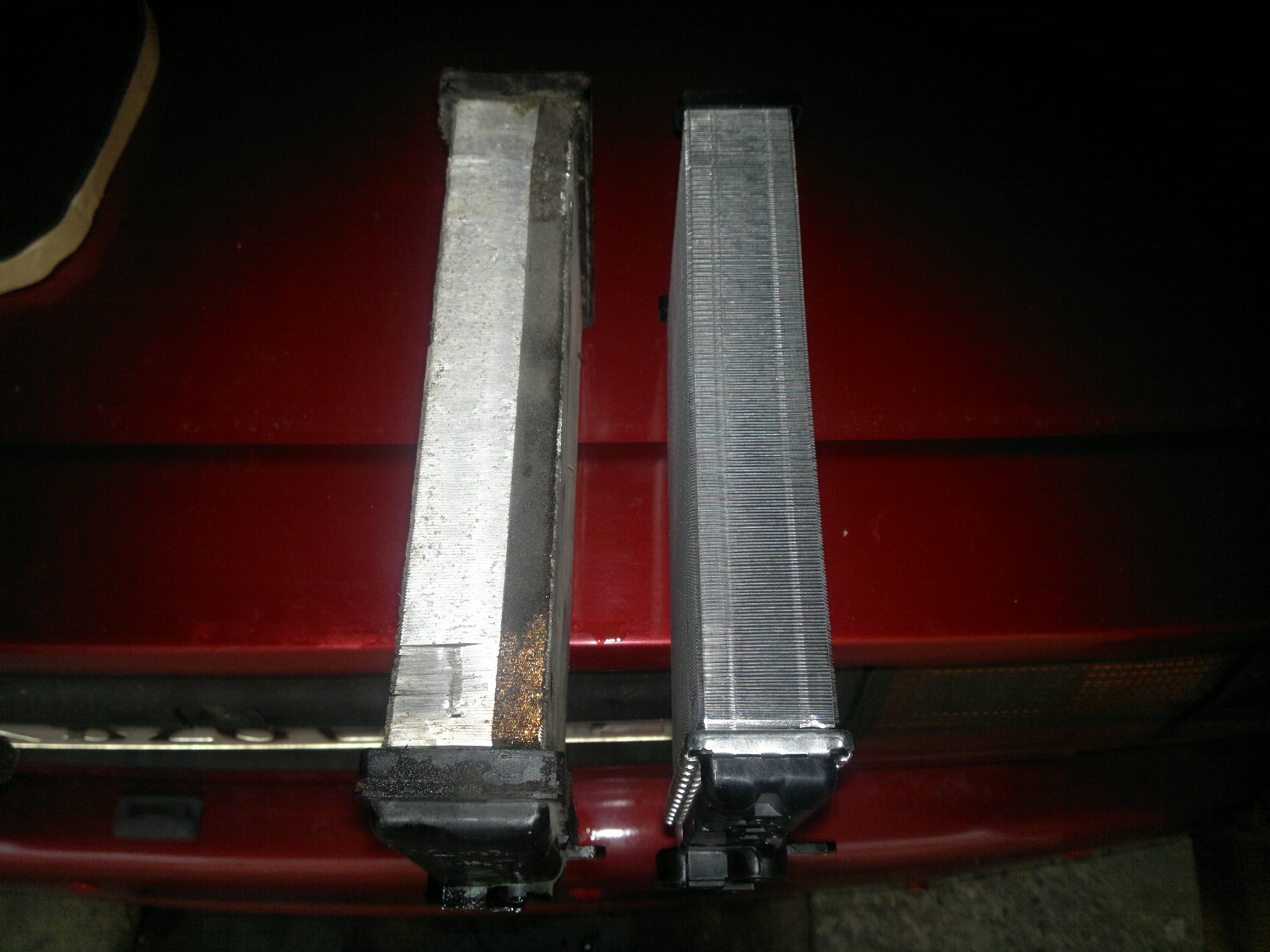

оказалось что печку уже меняли до меня, но поменяли на родную б/у с омеги А. о чем свидетельствовала надпись на печке и цена 1000 рублей))
достал, положил рядом с новой печкой и задумался...
[attachmentid=107324]
[attachmentid=107325]
новая печка выглядит на столько беспомощно, легкая, трубок конечно на 2 меньше, но вообще не внушает доверия и поэтому я пошел на риск.. посмотрел на родную печку, он была абсолютно сухая, т.е. протекала только в районе стыка с трубками. поэтому взял поролон, замотал старую печку, поставил новые колечки и вернул радиатор на место.
[attachmentid=107326]
посмотрим что будет. если так же будет течь, то заменю на новую. благо времени на это нужно немного)))

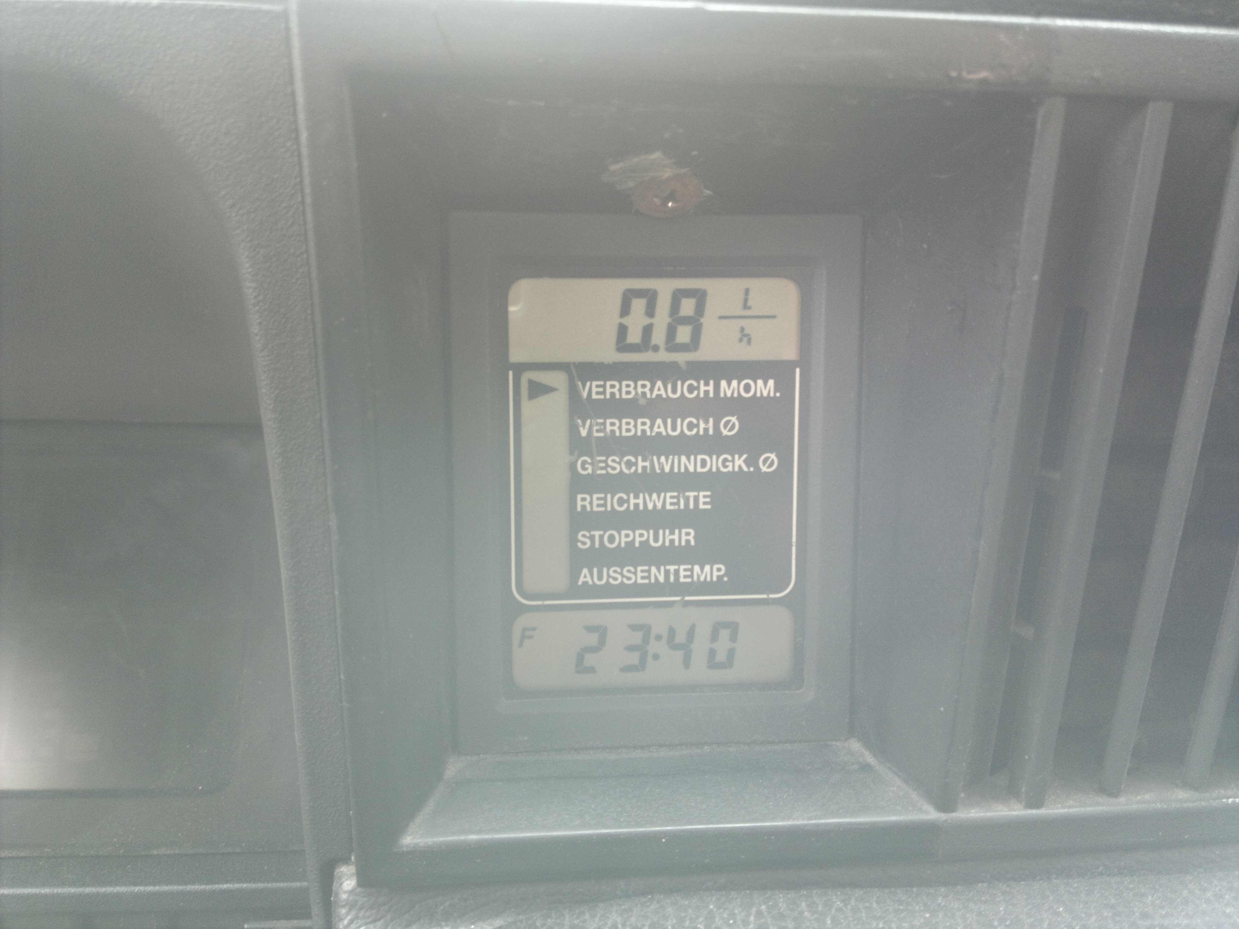

и кстати позавчера расход на ХХ зафоткал))))) до сих пор в шоке)))

расход отличный!

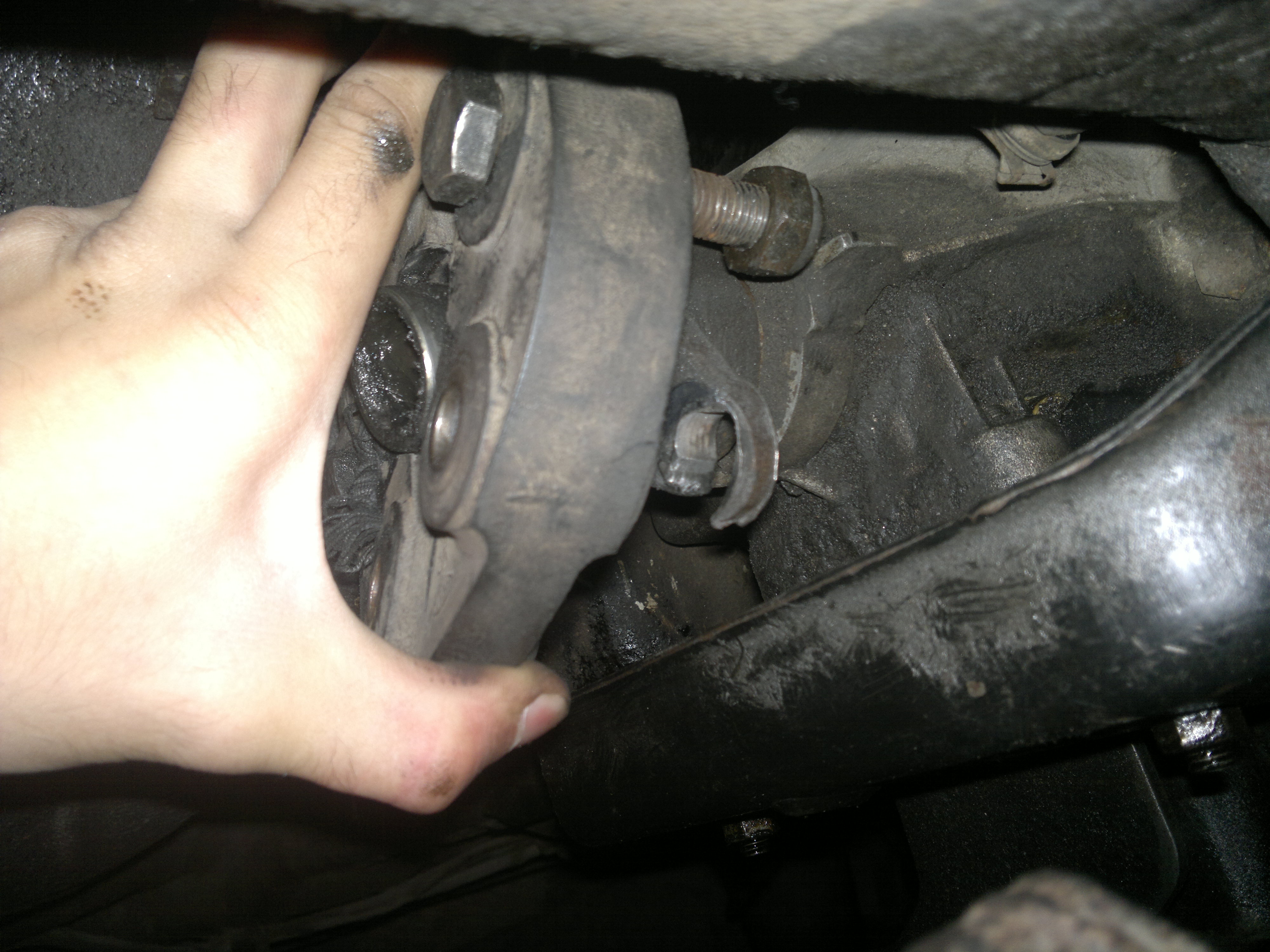

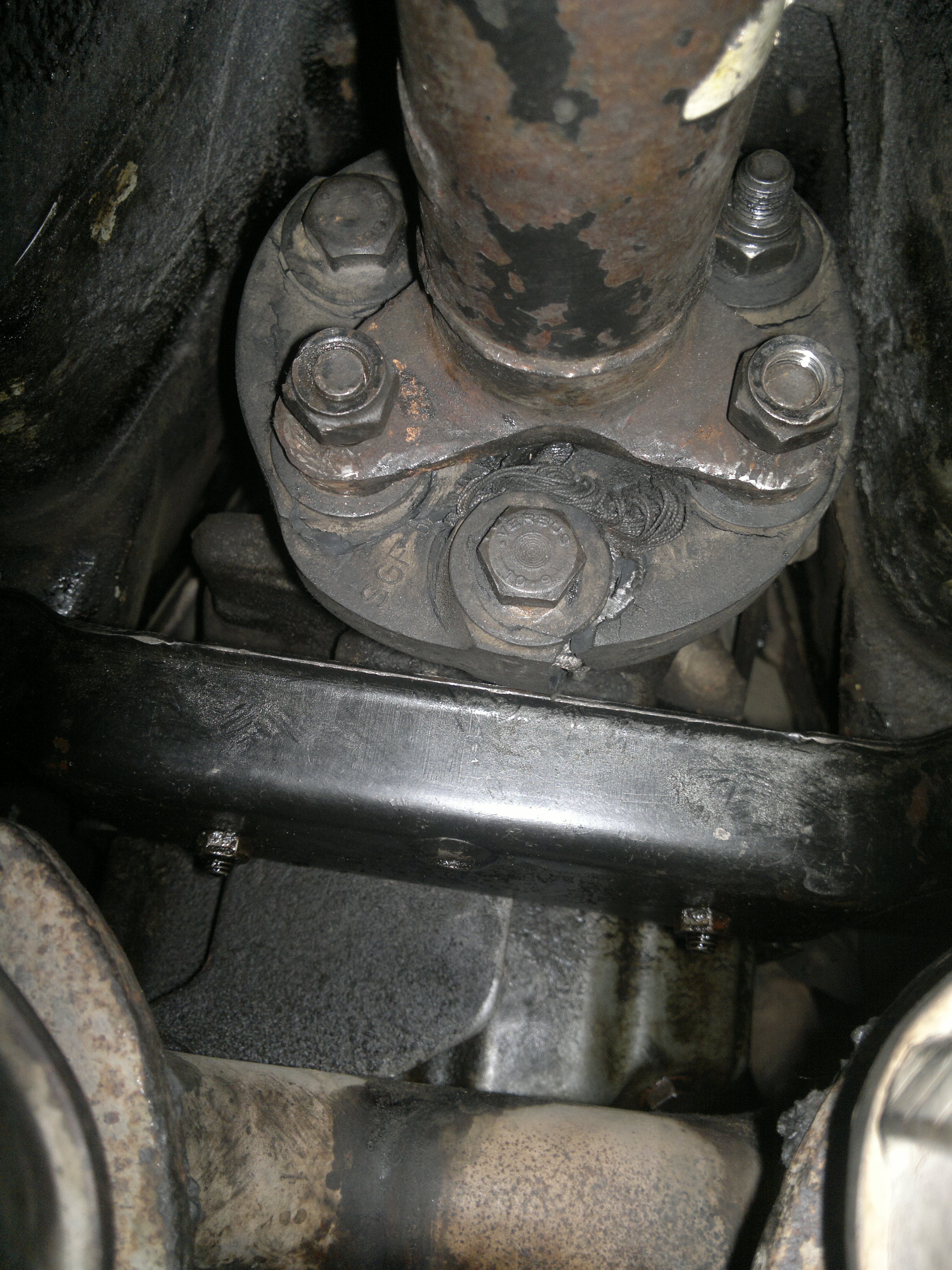

в общем результат такой: подвесной, на который я грешил вибрацию, оказался целый к счастью. потому что я его не смог отсоединить от кардана, ну и поэтому не поменял.

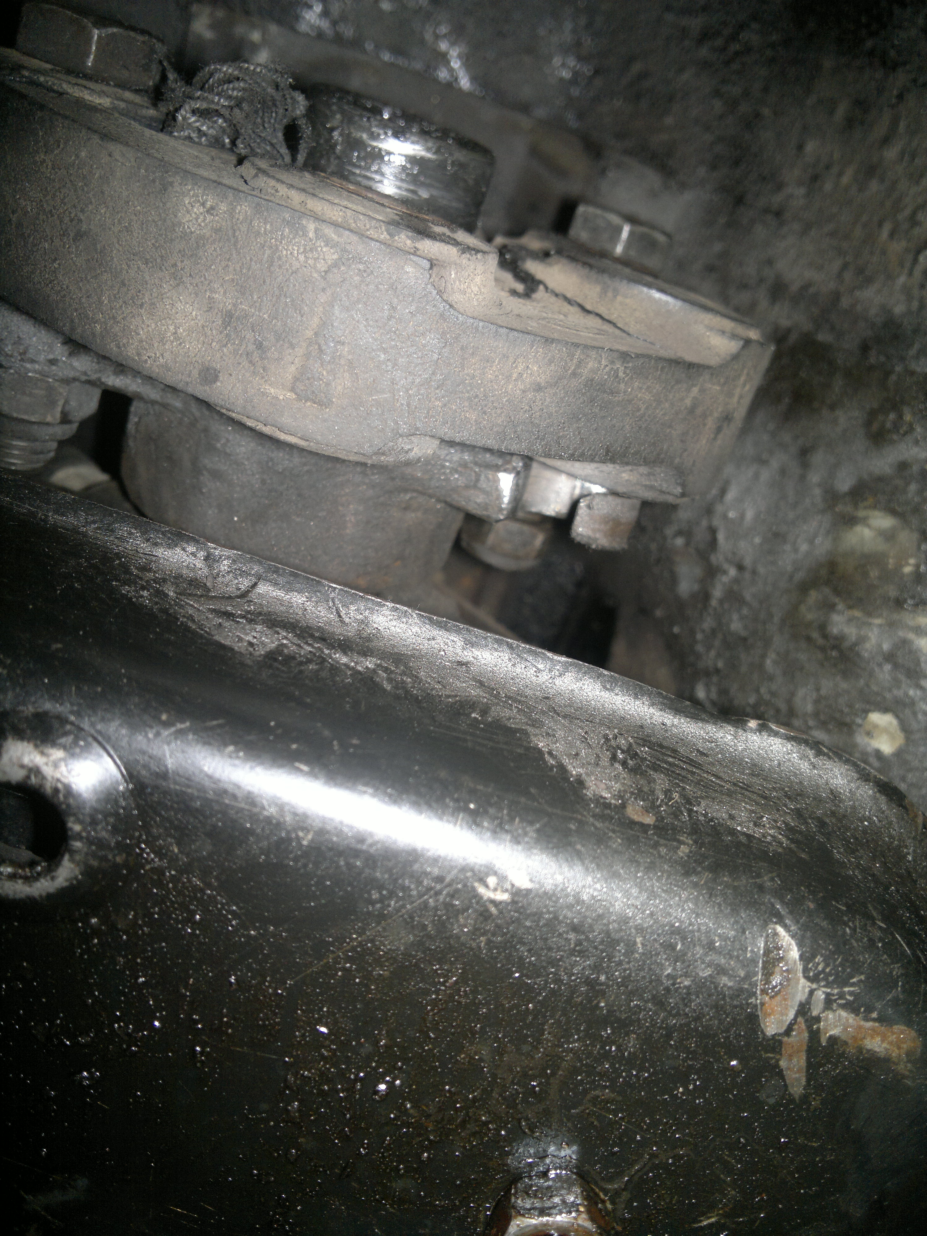

а вибрация и биение оказалось в следующем: раздолбало, просто в хлам раздолбало резиновую муфту кардана, которая между самим карданом и коробкой. возле одного из болтов резина порвалась, деформировалась и из за этого вибрации, а биение из за того, что эта резина слегка провисла и болты при движении бьют по подвесному коробки.
[attachmentid=107423]
[attachmentid=107424]

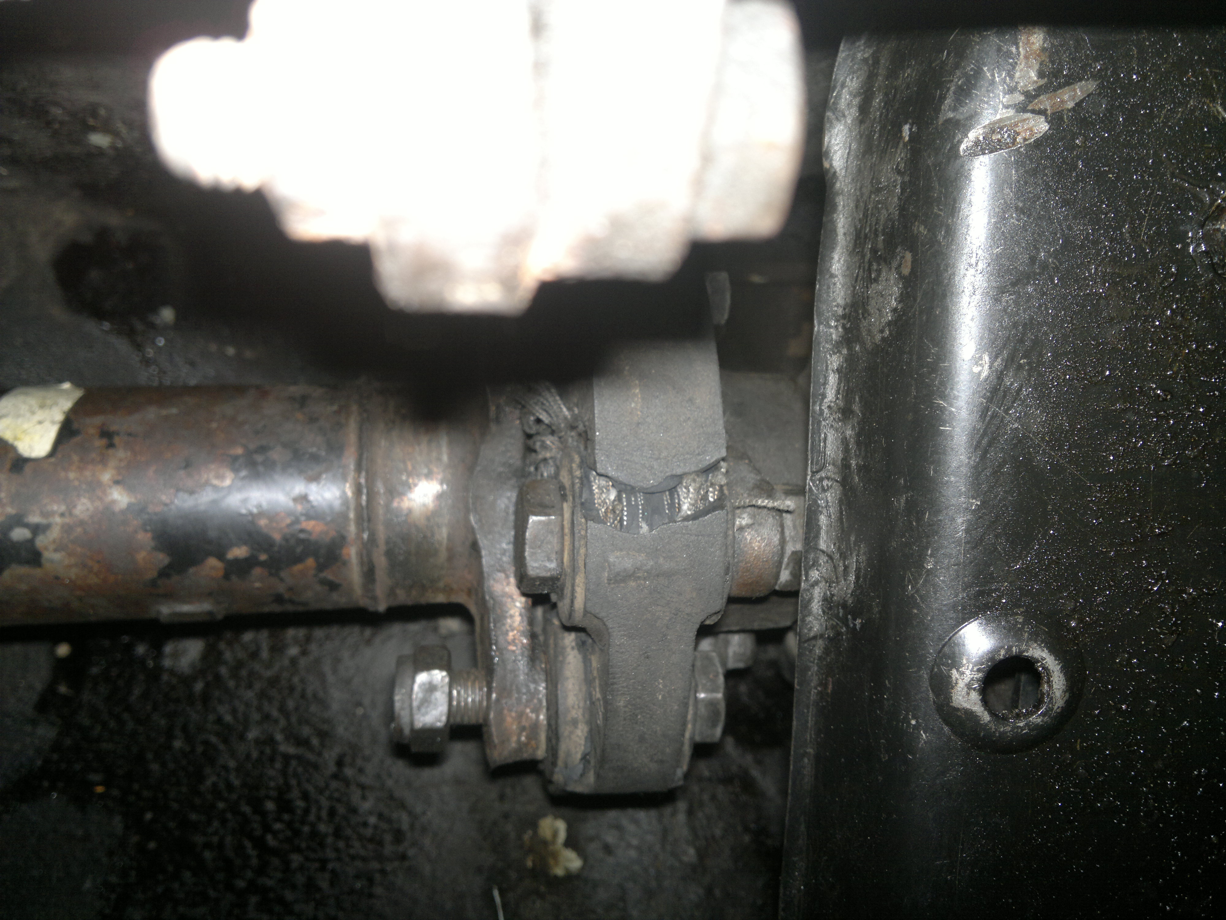

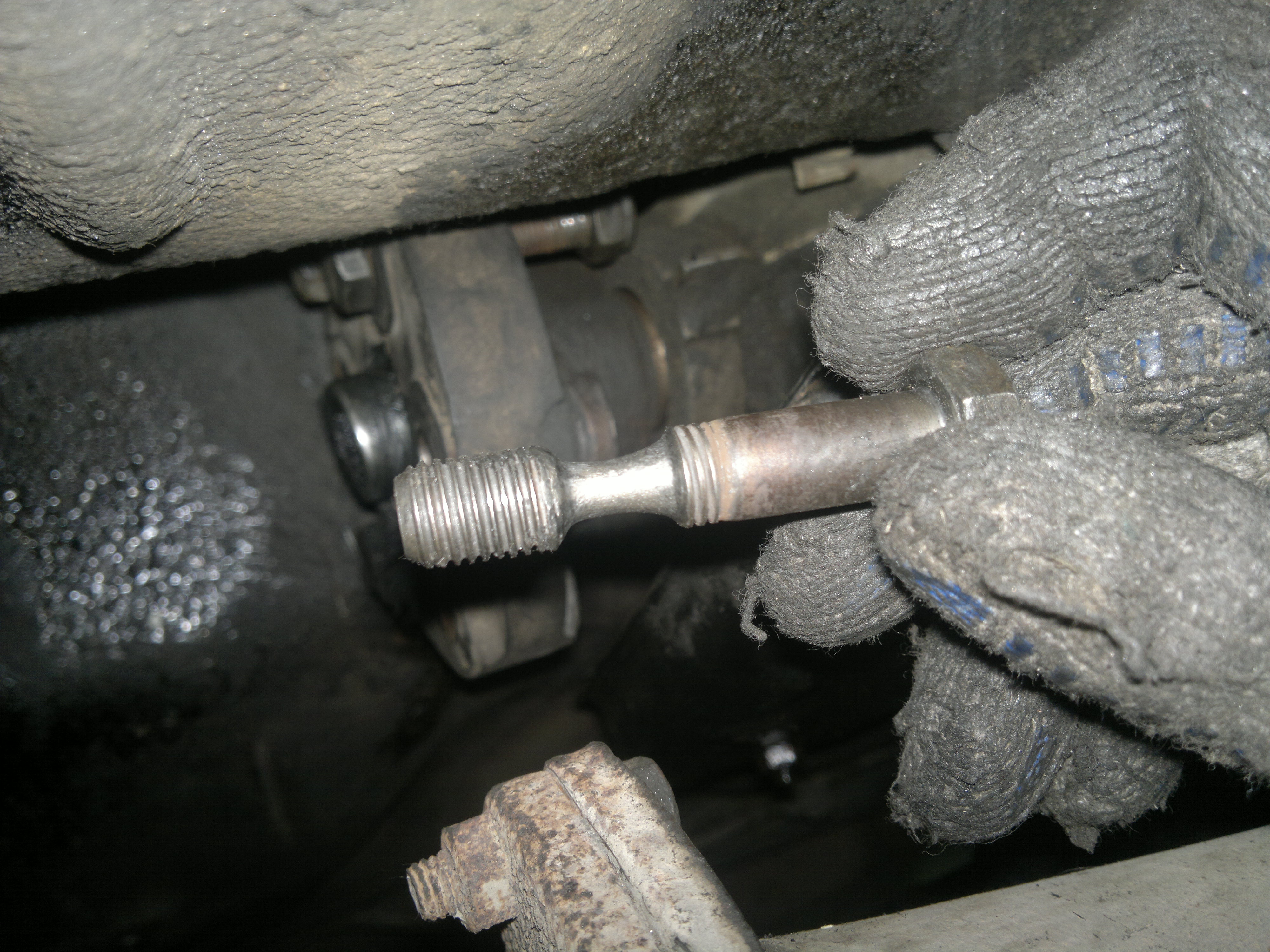

еще открутив один из болтов обнаружил неприятную и непонятную картину. болт выглядел так:
[attachmentid=107425]
мне теперь и интересно, он был такой или его так слизало....
так же обнаружилось, что слизало одно из креплений болта на фланце коробки
[attachmentid=107426]
[attachmentid=107427]
не знаю как такое возможно, но концевик коробки под замену.... его трудно снимать?
еще, погонял машину с вывешенными колесами и выяснилось две вещи:
во первых обнаружил небольшой люфт левого привода колеса. при прокручивании кардана отчетливо слышались небольшие ударчики в привод. еще если тянуть за сам привод, то он ощутимо ходит продольно. а правый не люфтит и продольно не ходит... это что в приводе надо менять? или сам привод?
и самое главное, что выяснилось, так это то, что коробка у меня не бьет!!! ar.gif ar.gif удары идут из редуктора блин...

Астик,,хвостовик акпп,снимаеться легко,головку по моему на 30.А на счет привода,у меня такая-же хрень была(спасибо Мише Шанди)привод люфтил в гранате,почти на сантиметр?!Поменял привод и все,тоже при переключении толкало.
