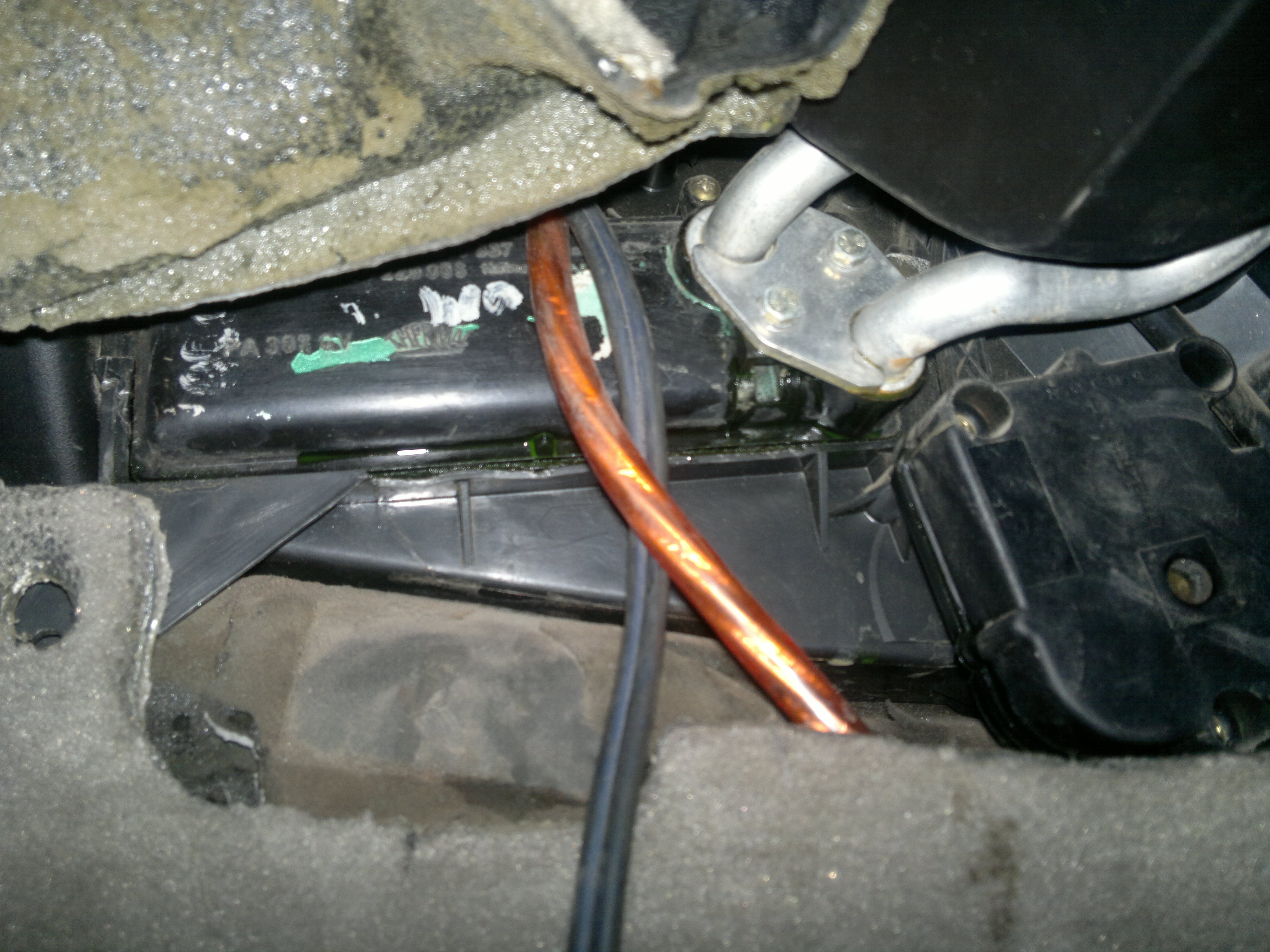

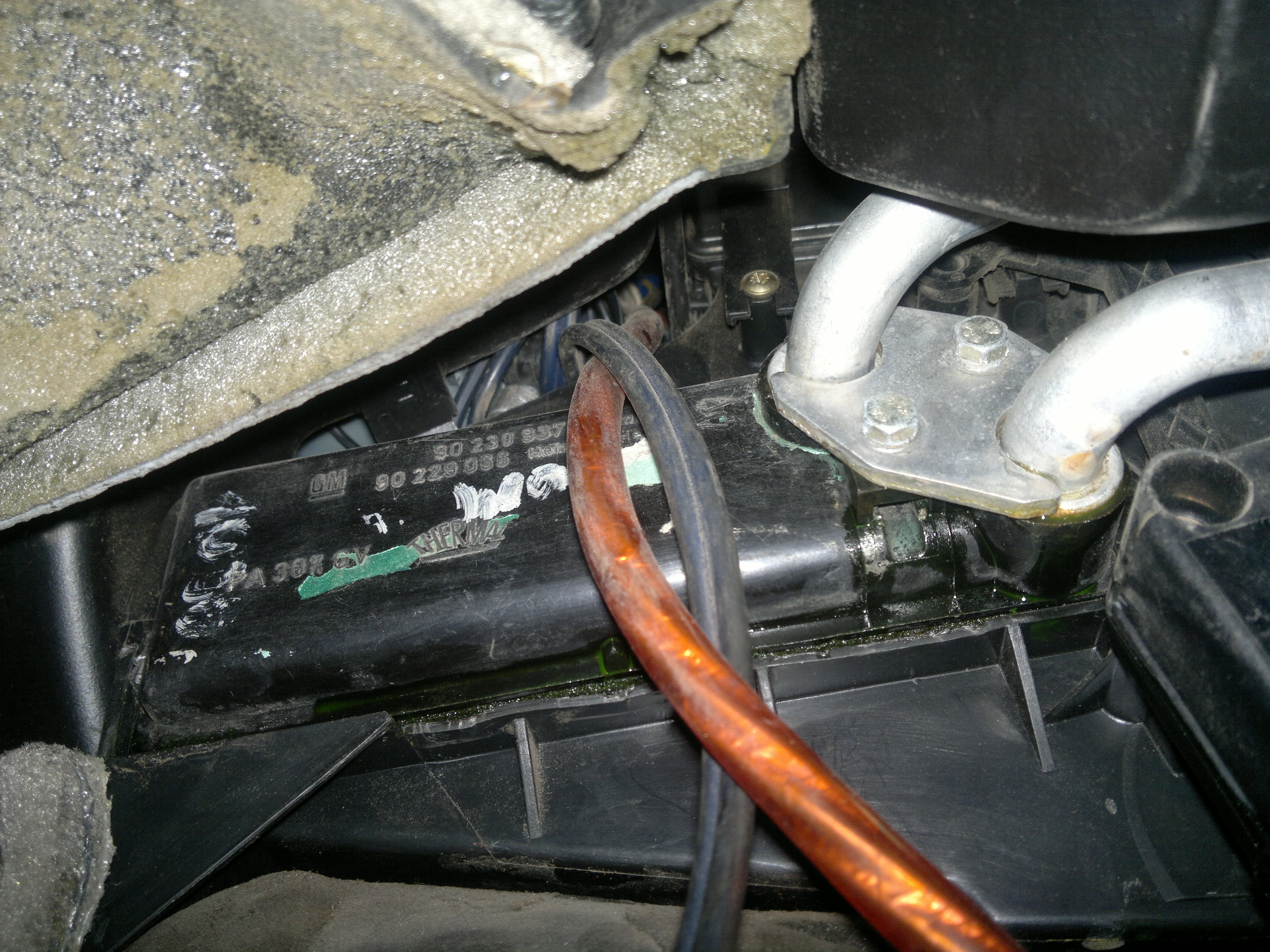

посмотрел сегодня как у меня печка выглядит. Около трубок видно подтекающий антифриз. Появилась надежда, что родная печка цела, просто колечки или прокладки (что там) на трубках прохудились. Но к сожалению невозможно не снимая печки проверить ее целостнось. Или возможно?? или может пока просто поменять колечки и посмотреть, что будет?
Сфоткал печку... Панель все таки придется снимать...
и кстати печка то Термал оказалась.
[attachmentid=107274]
[attachmentid=107275]

#2289 lexa555
lexa555
  • Cообщений: 3 435
  • Город:Долгопрудный
Отправлено 20 Сентябрь 2013 - 09:09
это не китайский термал, а родной)
с одной стороны, колечки поменять дело быстрое.
с другой стороны, промыть радиатор явно не помешает, т.к. грязи там скопилось за эти годы очень много.
кстати, из-за грязи может и начало давить антифриз через кольца.
в общем, я бы снимал радиатор
