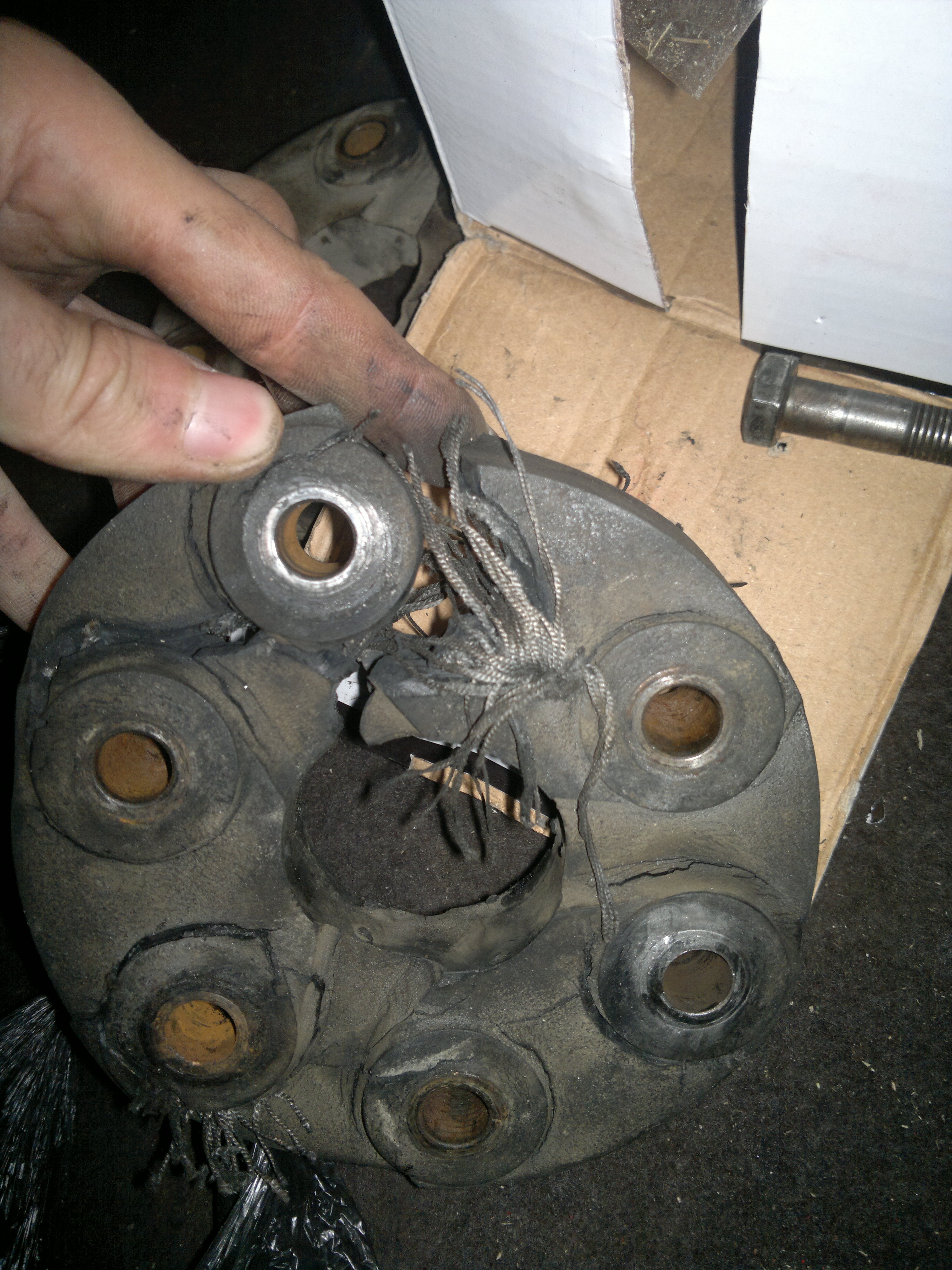

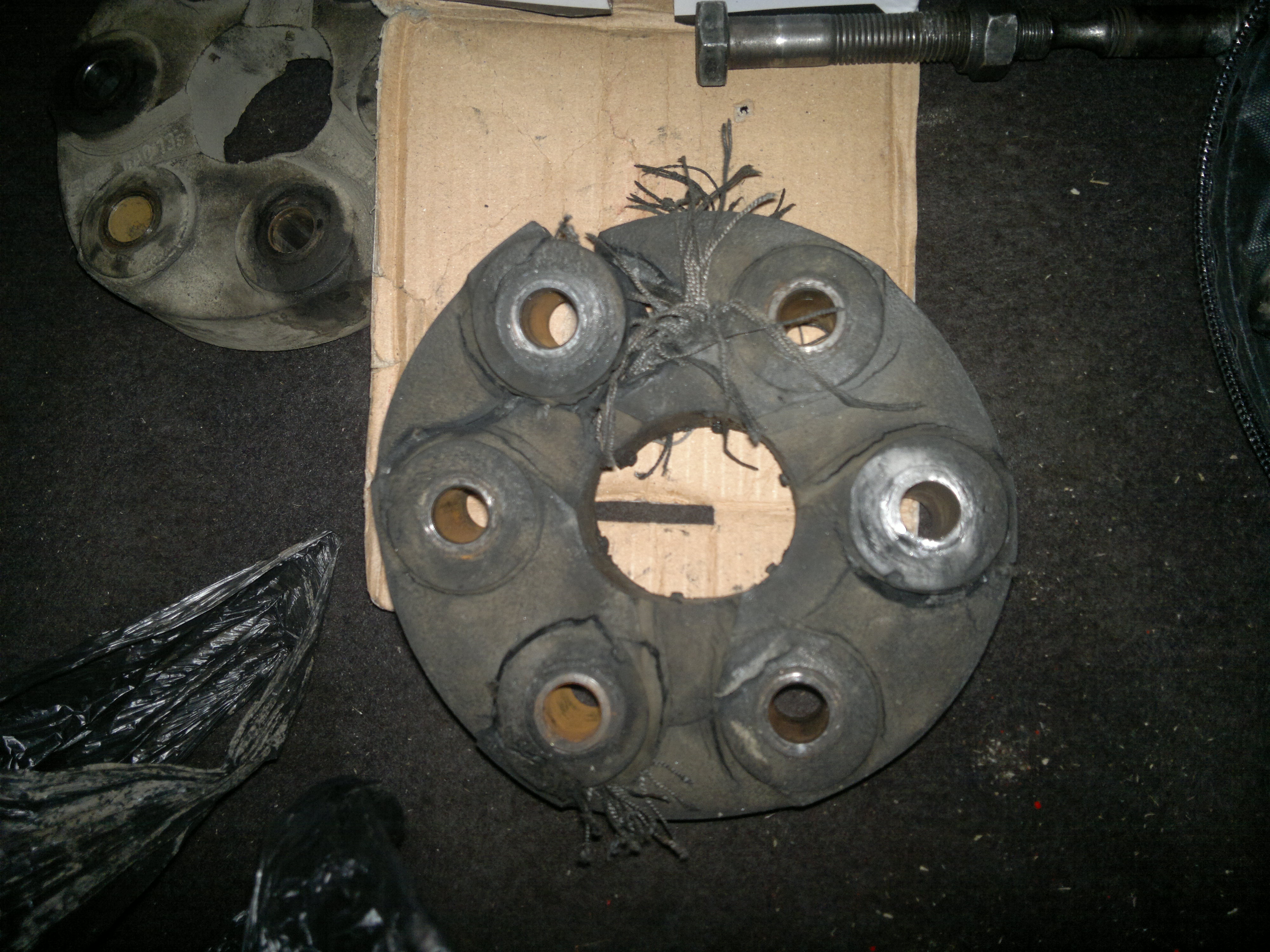

заехал в экзист забрать муфту кардана, чтоб вечером поменять. забрал, сажусь в машину, начинаю отъезжать и слышу жуткий скрежет, и удары.... смотрю под машину и вижу, что муфту на хвосте коробки разорвало просто в хлам, вырвало из нее болт и кардан висит криво и держится на двух болтах. с большим трудом добрался до дома...
#2373 ASTIK
ASTIK
  • Cообщений: 2 998
  • Город:Нальчик
Отправлено 01 Октябрь 2013 - 21:32
добрался я до машины. результат неутешителен.
почти год назад была заменена на новую опора КПП. так вот эта новая опора (г**но полнейшее) оказывается просела и зад коробки опустился на пару сантиметров. и поэтому фланец коробки при вращении начал задевать железку, к которой крепится опора... так вот одно из трех креплений фланца слизало в ноль... и так же слизало болт, который крепит этот самый фланец...
и вот что стало с муфтой...
[attachmentid=107527]
[attachmentid=107528]
теперь надо как нибудь выкрутить фланец коробки (найти длинную головку на 22), выточить втулки, поменять опору КПП (подложу к черту там резинки, чтоб она не проседала) и все собрать обратно...
