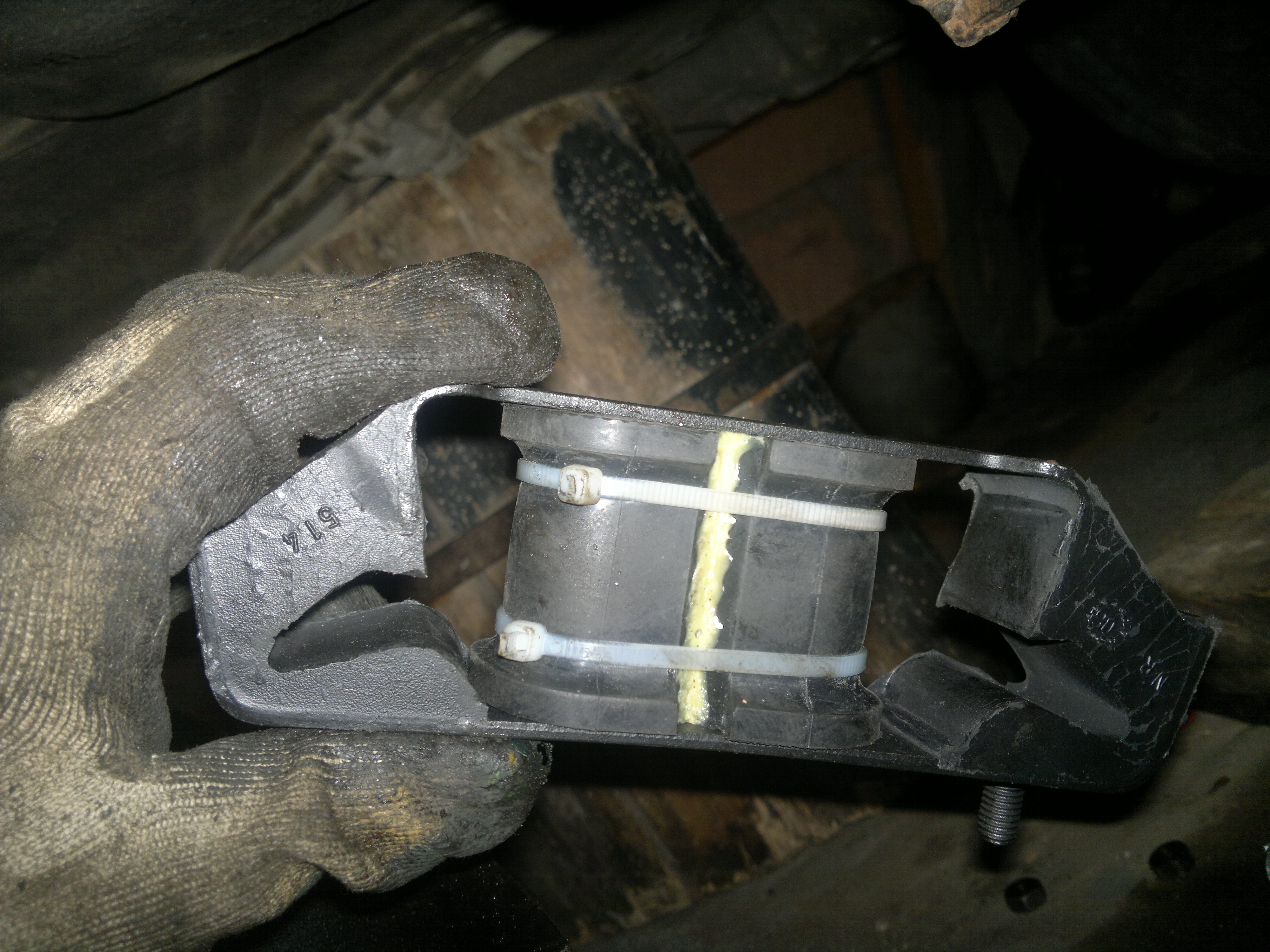

была устранена причина разрыва муфты кардана (ну как минимум попытка устранения). заменена опора КПП на новую с некоторыми доработками, т.к. старую расплющило так, что она просела где то сантиметра на 2-3 biggrin.gif
[attachmentid=108109]
была взята новая опора КПП и две втулки с жигулей))) далее они были склеены моментом (зачем то) и затянуты пластиковыми хомутами))
эти втулки были взяты потому, что они идеально входили, с натягом, в опору.
теперь буду надеяться, что опора больше не будет проседать при резком разгоне и муфта с болтами не будет задевать за опору коробки.
через неделю проверю состояние, и не выпали ли эти втулки
щас ищется задний редуктор, т.к. у моего по ходу зубья слизало и он при более менее активном разгоне как будто зацепляется зубьями. да и бьет зараза...

решение интересное, но надо над ним поразмыслить, не приведет ли такая жесткость опоры кпп к каким-либо отрицательным последствиям для других узлов трансмиссии
#2417 ASTIK
ASTIK
  • Cообщений: 2 998
  • Город:Нальчик
Отправлено 25 Октябрь 2013 - 09:26
вот этого я не знаю. жесткость там не абсолютная конечно, втулки то резиновые. и со временем и они просядут. но пока коробка ровно стоит.
на некрофоруме тема одна есть, про восстановление манты кажется. так там изготовили жесткую опору и металла. я вообще тоже такую думал сделать, но это долго, а машину на ход надо было поставить.
