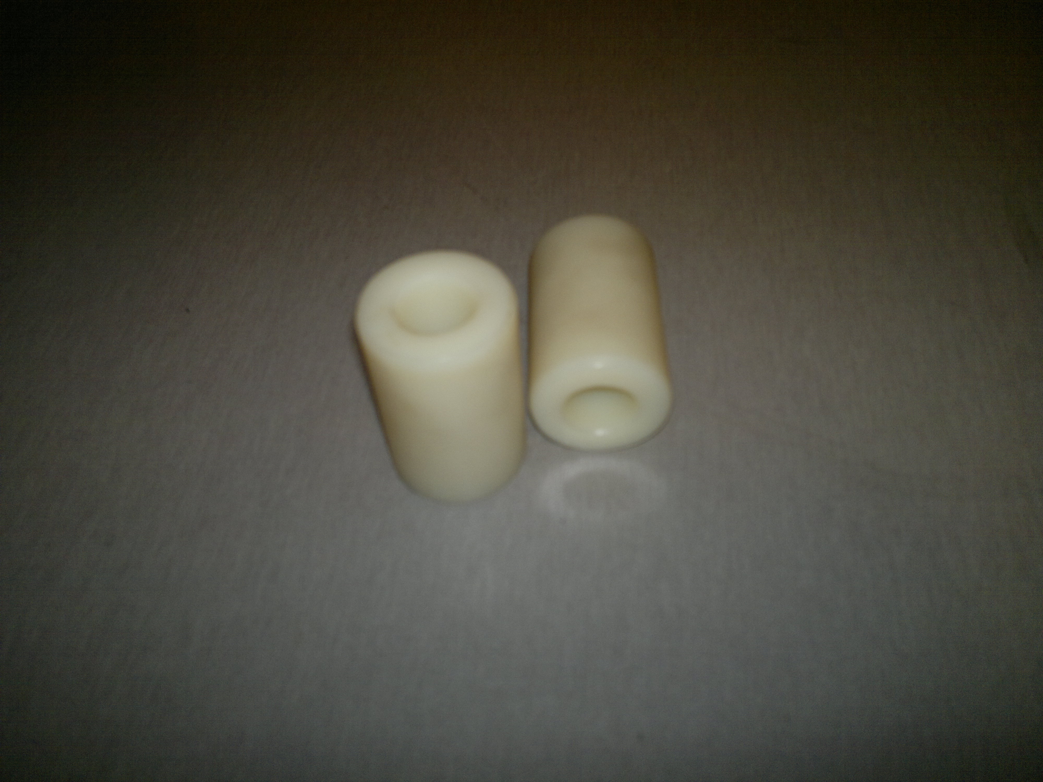

заказал сегодня у токаря втулки, которые мне сняли с заказа. по его совету заказал из полиуретана (очень крепкая пластмасса). сказал, что если делать из металла, то при движении будет шуметь. поэтому родная втулка с резинкой, чтоб не била о вал коробки.
по цене вышло 1000 р за обе втулки с работой. завтра заберу и надеюсь машину соберу.

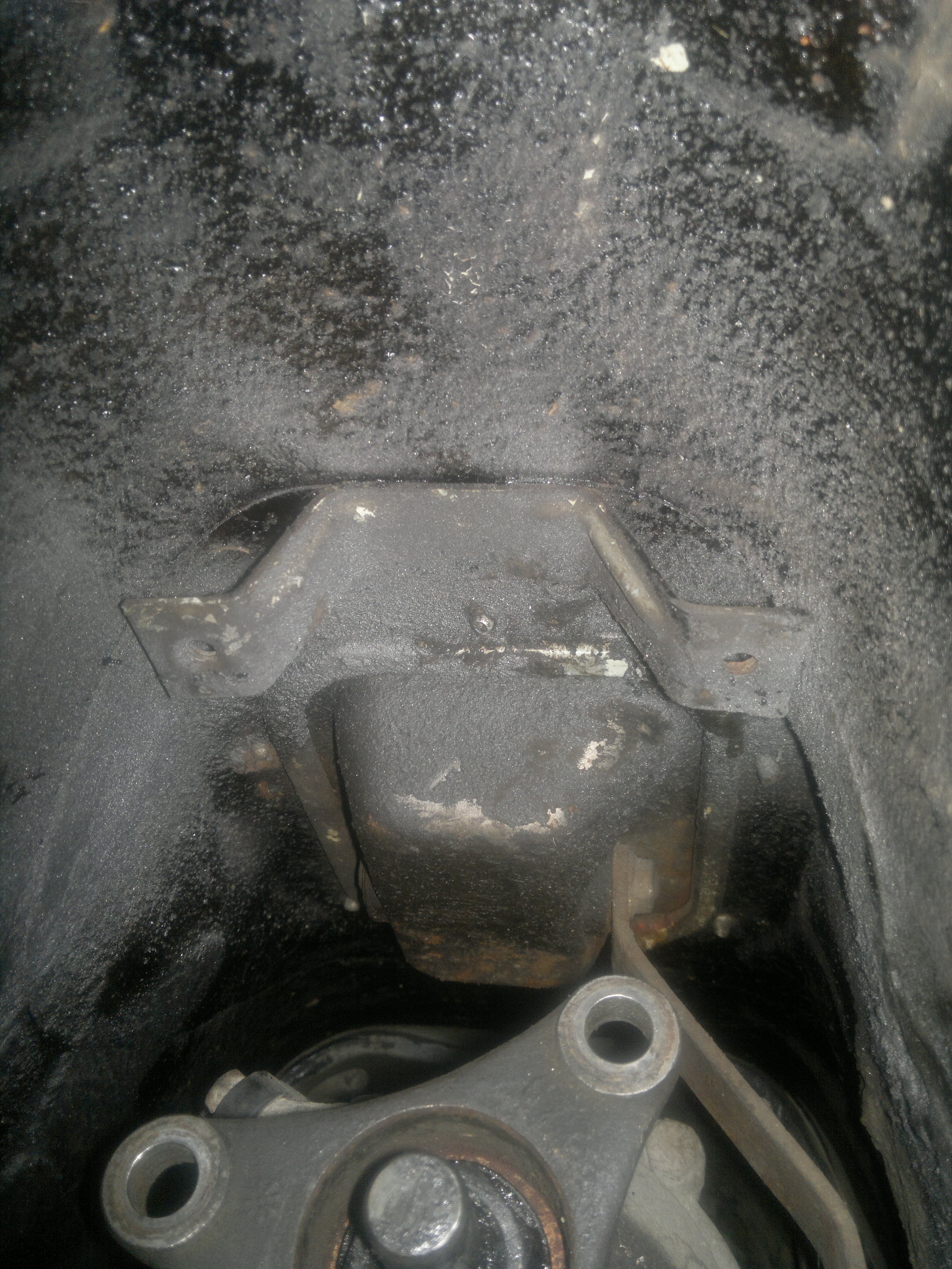

еще вопрос возник. над хвостовиком коробки, на кузове есть крепление. вот это
[attachmentid=107570]
отсюда вопрос. что это за крепление такое? у меня просто возникла идея прицепить туда подвесной кардана)))

#2392 Волгоград
Волгоград
  • Cообщений: 3 313
  • Город:Волгоград
Отправлено 04 Октябрь 2013 - 06:44
На ней по моему защита крепиться,если помню!
не. на нее не может защита крепиться. это крепление прям над фланцем коробки находится

забрал сегодня втулки, вот так они выглядят:
[attachmentid=107588]
неплохо получилось. сделал по размерам экзиста и втулка довольно плотно садится на вал коробки. намазал все литолом, но как мне кажется она один фиг прикиснет... ну и пофиг.

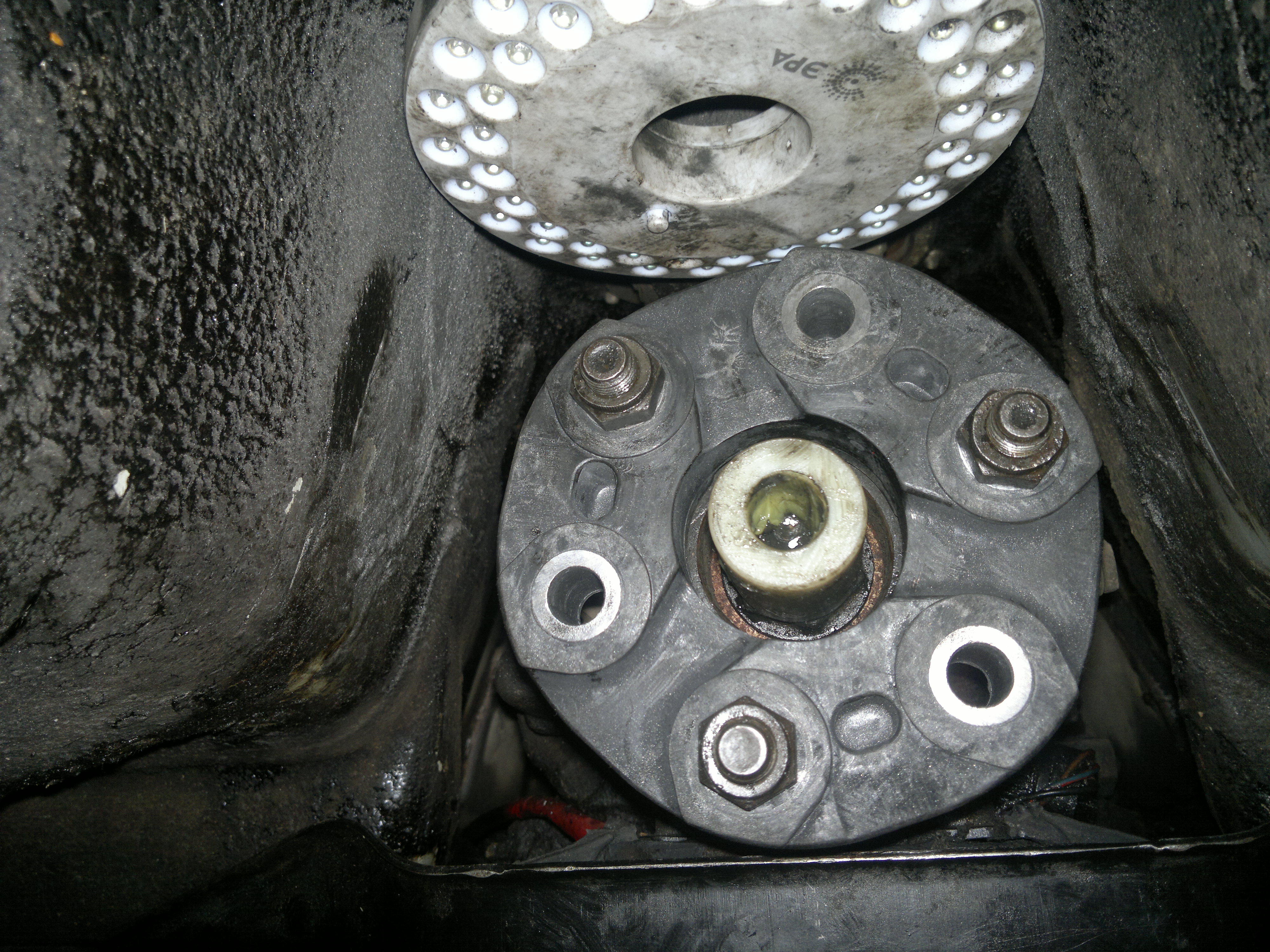

вот так выглядит муфта с новой втулкой
[attachmentid=107589]
как оказалось, втулка нужна всего одна, на коробку. на редукторе ее нет, там конец кардана другой и втулка не нужна. поэтому одна лишняя оказалась. на запас)))

Отправлено 05 Октябрь 2013 - 19:53
ASTIK, по идее там должны быть тепловые экраны. У меня все стоят. И когда их увидел - удивился.

#2397 ASTIK
ASTIK
  • Cообщений: 2 998
  • Город:Нальчик
Отправлено 05 Октябрь 2013 - 20:16
