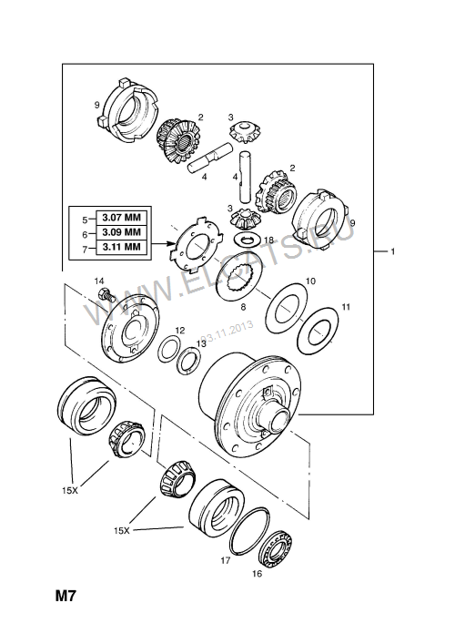

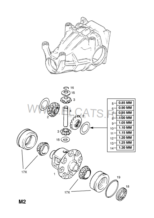

самый простой способ - это крутить колеса. потом можно по номеру редуктора пробить вроде. но и способ наверняка - это снять один из приводов и заглянуть во внутрь. или заднюю крышку.
у обычного диффа вал шестеренки один (номер 4)
[attachmentid=108293]
у диффа с блоком их два и они крест накрест стоят
[attachmentid=108294]
